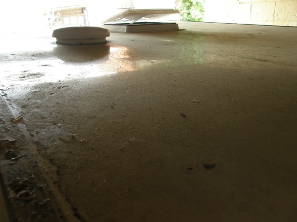

Rien de tel que quelques petites photos pour répondre à ta question ;
Concernant le nettoyage ; de l'huile de coude , de l'eau chaude (changée souvent) un peu de produit vaisselle et une vieille éponge avec un coté vert usé pour frotter doucement les endroits offrant de la résistance ...
Comme tu vois rien de très technique....Long ,sportif car perchée en haut d'une echelle ; impossible de s'appuyer sur le toit qui ne tient pas ......
Concernant mon lanterneau j'aimerai changer de modèle je n'aime pas ce type d'ouverture ( mais d'un autre coté je ne veux pas me ruiner ......)

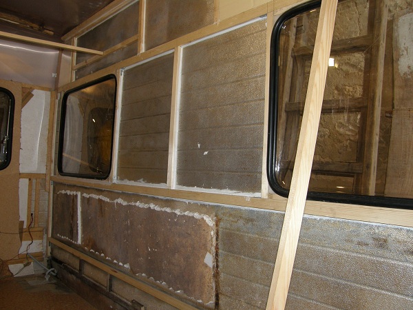

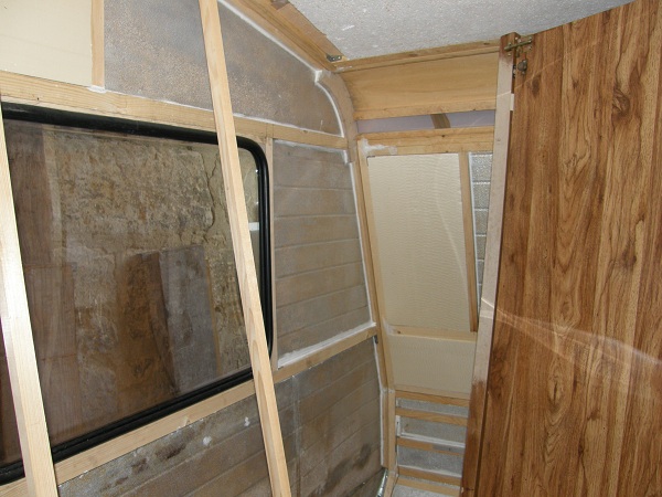

Super ! j'ai trouvé un lanterneau avec mes dimensions (à savoir intérieur 32 X 36) après quelques mails , j'ai contacté le vendeur par tel ( pour me faire une idée) j'ai eu affaire à une personne géniale le lanterneau a deux ans , de plus j'ai eu plein de conseils .....super je n'ai plus qu'à attendre la livraison .

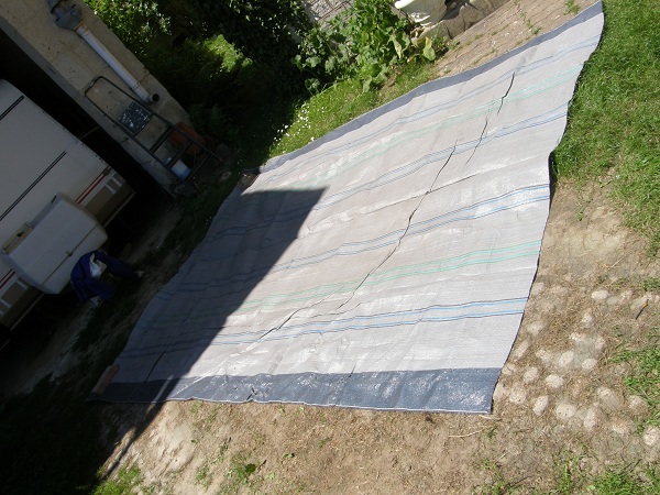

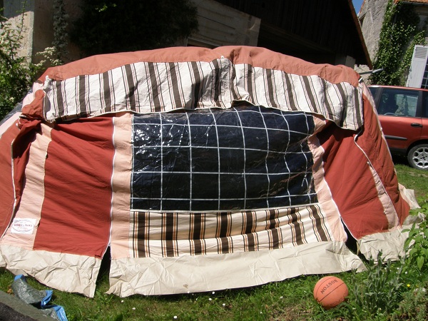

Pour aujourd'hui j'ai réussi à coller le tasseau sous les baies fixes ( galère++) merci le mur de caler ma tole facilement et durant le séchage j'en ai profité pour sortir l'auvent ( pas encore vu car dès reception de la belle j'ai entamé le démontage) et bien bonne surprise ce dernier a l'air sain
et si je tranformais un espace en caravane ?
, pas de moississures en vue quelques elastiques à changer au plus ...et un pliage digne de ce nom à refaire . Ouf ! de plus une belle bache de sol ....
Cool j'ai meme la moquette !
Le beau soleil du moment me donne la pêche donc je m'y remet demain à suivre ......

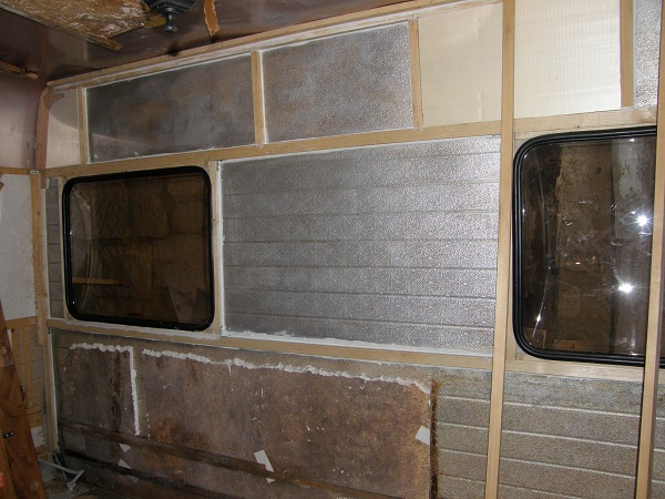

Pour les photos dont j'aurai besoin je parle du passage de roue , je vais devoir refaire la pièce en bois autour de ce dernier et changer le tasseau qui fait la jonction tole plancher , l'accés étant galère je vais démonter la tole de l'extérieur alors si je pouvais avoir une idée de ce qui m'attends de ce coté là ce serai bien ....
A part cela les new's du jour ; j'ai collé mes joints sous le tasseau , remonté à blanc mon rail extérieur pour pouvoir coller la jonction de mes deux toles et testé le polystyrène (la coupe , pas encore de collage )

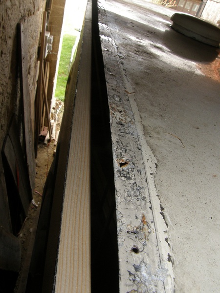

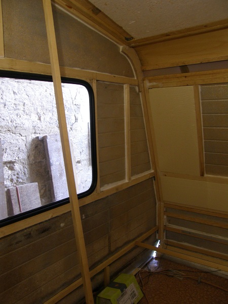

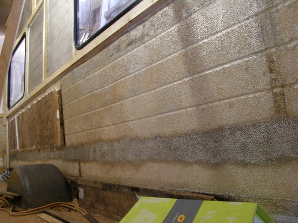

Préparation de la tôle et du tasseau qui viendra sous celui des baies , travail de fourmi , passer le tasseau par l'extérieur,(petite ouverture au niveau du bas de caisse) faire des repérages , le ressortir le recouper recommencer .....jusqu'à obtenir la longueur désiré ....
nettoyage de la tôle
ensuite pose de quelques tasseaux de renfort , les vagues à l'extérieur ne me plaisent pas .....je ràle parfois sur le petit passage que j'ai le long de la caravane mais pour caler la tôle c'est génial .....et cela m'oblige à faire des pauses le temps du séchage .....
Voilà le résultat ce soir ;
le collage attendra ce WE
Maintenant en attente pour le collage le WE prochain ......
