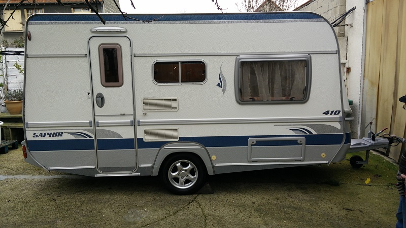

J'ai un petit problème pour enfiler une jupe ! :P
Voici une photo de ma caravane... et vous allez comprendre!
Le rail où s'enfile la jupe n'est pas continu . Il est en 4 parties. Le problème, c'est que le rail sous la porte est plus bas que les autres., donc je ne vois pas trop comment faire avec la jupe... Faut-il couper le jonc? (solution qui ne me plait pas beaucoup)... Faut il faire des zig-zag avec le jonc pour passer dans tous les rails? (risque d'être moche, et me fera 2 ouvertures.
Bref, vous l'aurez compris, je ne sais pas trop quoi faire. Si quelqu'un à une idée, je suis preneur.
Merci, et bonne année ! ===5

Normalement à l'endroit de la porte il devrait y avoir une découpe, sinon ben faire cette decoupe

Non sérieusement. Je compte 5 parties avec le bout au-dessus de la roue.
C'est vrai que si l'on suit les différents niveaux des rails, cela va fait des plis moches.
Je te conseille de faire comme je l’avais fait sur la mienne. Tout d’abord détermine où les différentes jupes s’arrêtent et commencent. J’ai décidé de faire en sorte que les jupes ne s’arrêtent pas à un coin de la caravane. C’est mieux pour faire écran au vent. Mes extrémités de jupes se chevauchent au niveau des roues ou des attelages.
On se concentre sur la face où tu as le problème.
Enfile la jupe dans les 3 rails situés à la même hauteur. Découpe à l’emplacement de la porte. Si tu es bricoleur, tu découds le jonc de la partie découpée et tu le recouds sur la bâche de jupe à la hauteur du rail du bas de la porte. L’emplacement de la roue aura sa propre jupe qui sera un peu plus longue. Si tu es un perfectionniste, tu peux prévoir un petit tuilage et solidariser les bords verticaux par quelques boutons pression.

Pour ton probléme je ne vis qu'une découpe au niveau de la porte
et peut-être adapter le morceau du jonc sous la découpe de la bavette pour l'enfiler dans le rail du bas de porte ! :mrgreen:

Merci pour vos réponses. J'ai oublié de préciser que j'ai un cache roue, donc j'avais délibérément compté 4 rails.
Ce qui m'embête dans le fait de couper, c'est qu'il ne sera pas utilisable sur une autre caravane... Mais bon... Si j'ai le choix entre ça, et avoir une jupe "plissée"... Alors je vais le découper ! Je mettrai peut être des pressions pour eviter que ça baille au niveau du pas de porte...

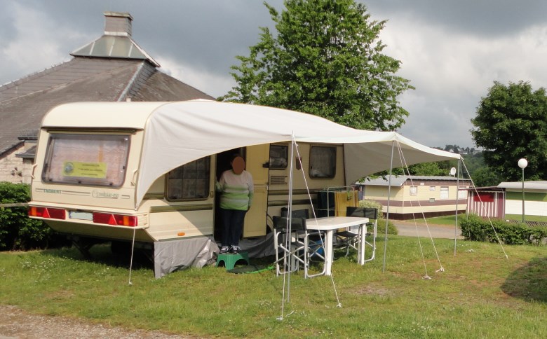

Je rencontre la même difficulté pour mettre la jupe de bas de caisse, puisque la porte est plus basse que le plancher de ma caravane Tabbert (car il y a une marche à l'intérieur de la caravane).
J'ai préféré ne pas découper cette jupe de 5 mètres de long, cela fait quelques plis mais cela me coupe bien le vent qui passe sous la caravane :

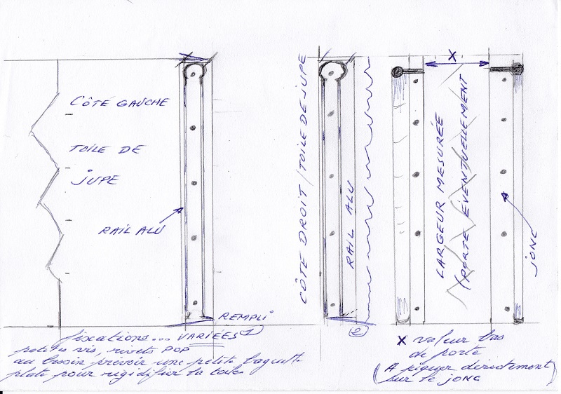

Bonsoir..Mon dessin n'est pas très clair, bicause les pertes au scanner..
j'ai pris l'exemple d'une porte plus basse que la ligne prévue..
le but c'est de masquer ((les trous))
, En gardant juste la largeur nécessaire à l'ouverture de la porte, et la hauteur pour combler le vide en dessous.
les jupes coupées à la bonne largeur, en gardant la valeur des remplis ( 2 cm ) environ.
fixer en bout, soit un morceau de rail, soit un jonc, au choix..
Le mieux pour moi, c'est de fixer le rail sur le morceau gauche et droit des jupes et le jonc sur le petit morceau qui correspond à la porte d'entrée.
concerne la partie équipée des joncs, la toile avec son rempli, va très bien se piquer directement ( jonc toile)
concerne les deux extrémités des jupes gauche et droite, à fixer sur les rails, je piquerais d'abord, à l'intérieur du rempli, une toile un peu plus épaisse, pour renforcer la tenue verticale de la toile de jupe..juste pour faire un travail net..
4 petites vis TF inox avec des écrous doivent suffire, si vous cherchez la perfection, il faudrait faire une petite barrette, alu ou inox, qui servira à maintenir solidement la toile, (omme des rondelles)..Une vieille casserole en inox ou en alu ou du feuillard inox fera largement l'affaire..
Long à expliquer, mais rapide à réaliser..La jupe restera nette, et de toutes façons, chaque nouveau auvent est fourni avec sa jupe, donc chercher à garder l'ancien, à mon avis....!
NB...Soigné bien la finition du haut..(fin du jonc latéral, et haut du rail ) (qualité)
