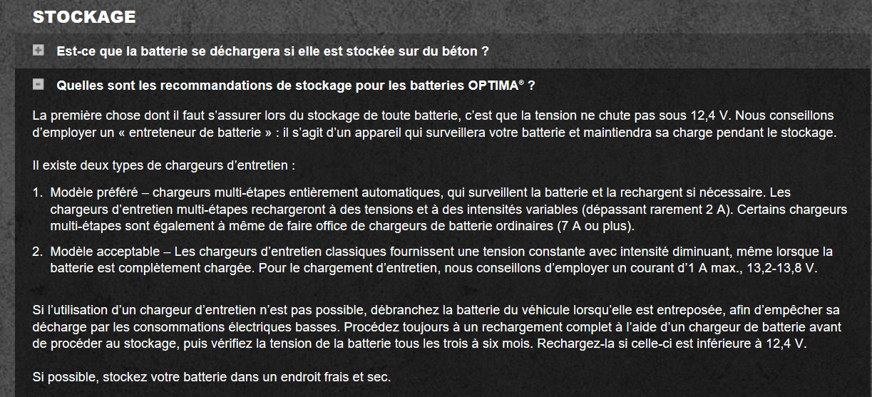

Bonjour ,
Nous avons ce type de batterie dans notre caravane ( Optima yellow top 55 Ah ) .
Je dépose la batterie après la saison et surveille la tension tous les deux mois environ ,
je remarque que celle ci ne chute pas ( U = 13 V aujourd'hui ) et ne demande de ce fait pas de charge .
Je vais procéder comme " Indiana" la saison prochaine ( la batterie restera dans la caravane , débranchée )
Info Optima : http://www.optimabatteries.fr/fr-fr/sup ... s/#storage

Re: Hivernage batterie optima du mover
@Denis29
Un grand merci j’ai trouvé toutes les réponses à mes questions sur le lien info Optima que tu as posté
et meilleurs vœux
