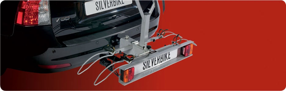

quand nous partons avec la caravane
nous mettons les 2 vélos sur le porte vélos sur la flèche
"carry bike" qu'on avait acheté quand on avait acheté
la caravane
très pratique pour nous
quand nous partons sans la caravane
mais avec les vélos
nous mettons les vélos
sur un porte vélo sur la boule d'attelage
il est solide
très pratique car on peut ouvrir le hayon
malgré les vélos car le porte vélo est basculant
il y a un cadenas intégré donc impossible de le voler
l'un ou l'autre on ne peut pas s'en passer
ça c'est le porte vélo qui se met sur la boule d'attelage

Je n'emmène plus de vélos, mais si je devais, ce serait à l'avant sur la flèche avec un porte vélos basculant pour pouvoir accéder au coffre sur flèche.

Porte vélo thule 3 vélos sur la flèche.
rien à dire jusqu’à ce jour..
fiable, facile, basculant pour aller dans le coffre.
