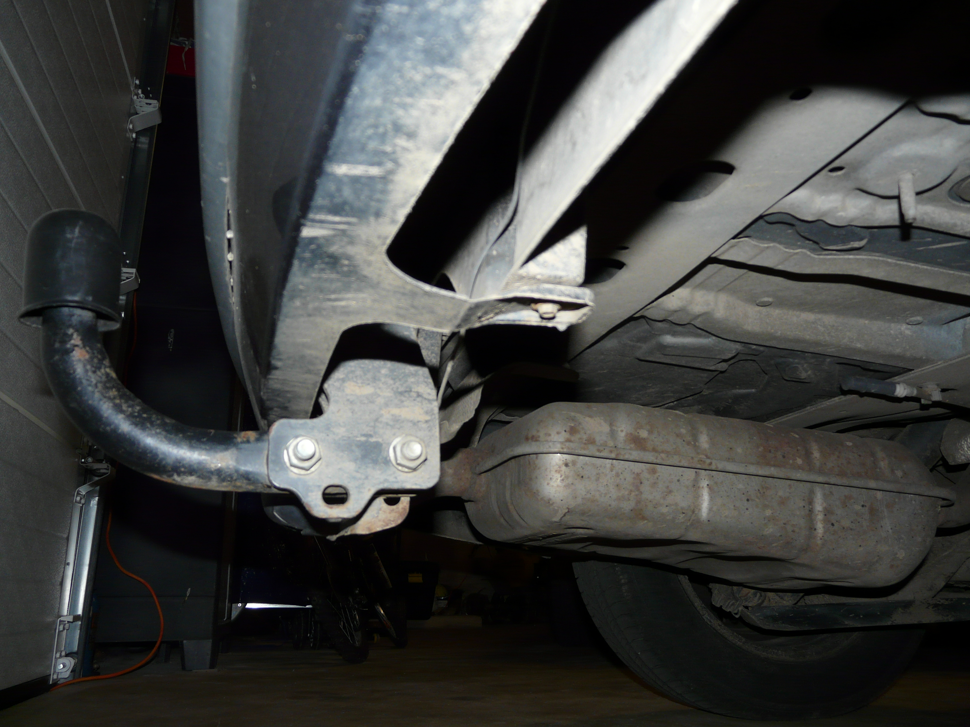

Il te faut un adaptateur pour col de cygne comme sur la photo ci-dessous.
Vu sur le bon coin un stab complet avec l'adaptateur col de cygne.il y a meme les deux système de fixation l'annonce est récente

OK ! mais a mon avis le mieux c'est celui pour col de cygne comme dans le message de Pouxi ci-dessus :wink:

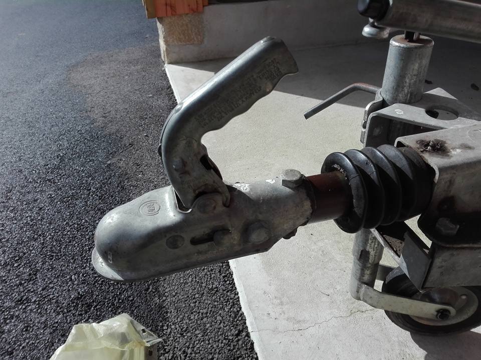

Fait une petite photo de ton crochet pour les entraxes.

Message par nadliosauveur » 22 mars 2018 06:40
Pouxi a écrit :
21 mars 2018 23:16
download/file.php?mode=view&id=33787&si ... 29b6007b0f
