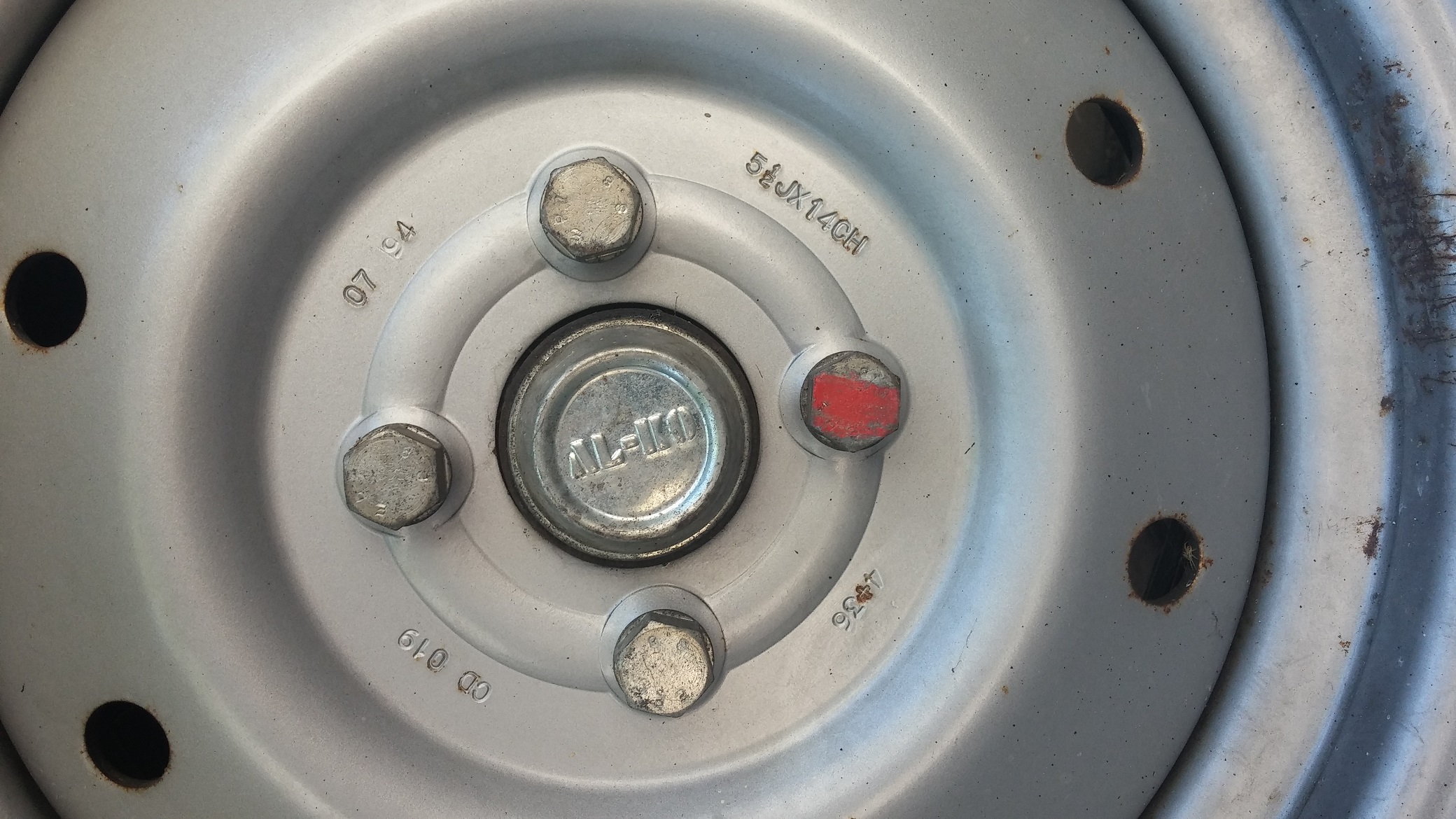

A toutes fins utile, voici une photo de la jante que j'avais pris l'an passé. Je ne vois pas de "ET"
roue

Message par Menhir22 » 11 avr. 2018 20:53
c' est du 100 d' entraxe
regarde à l 'intérieur de la jante pour le ET
