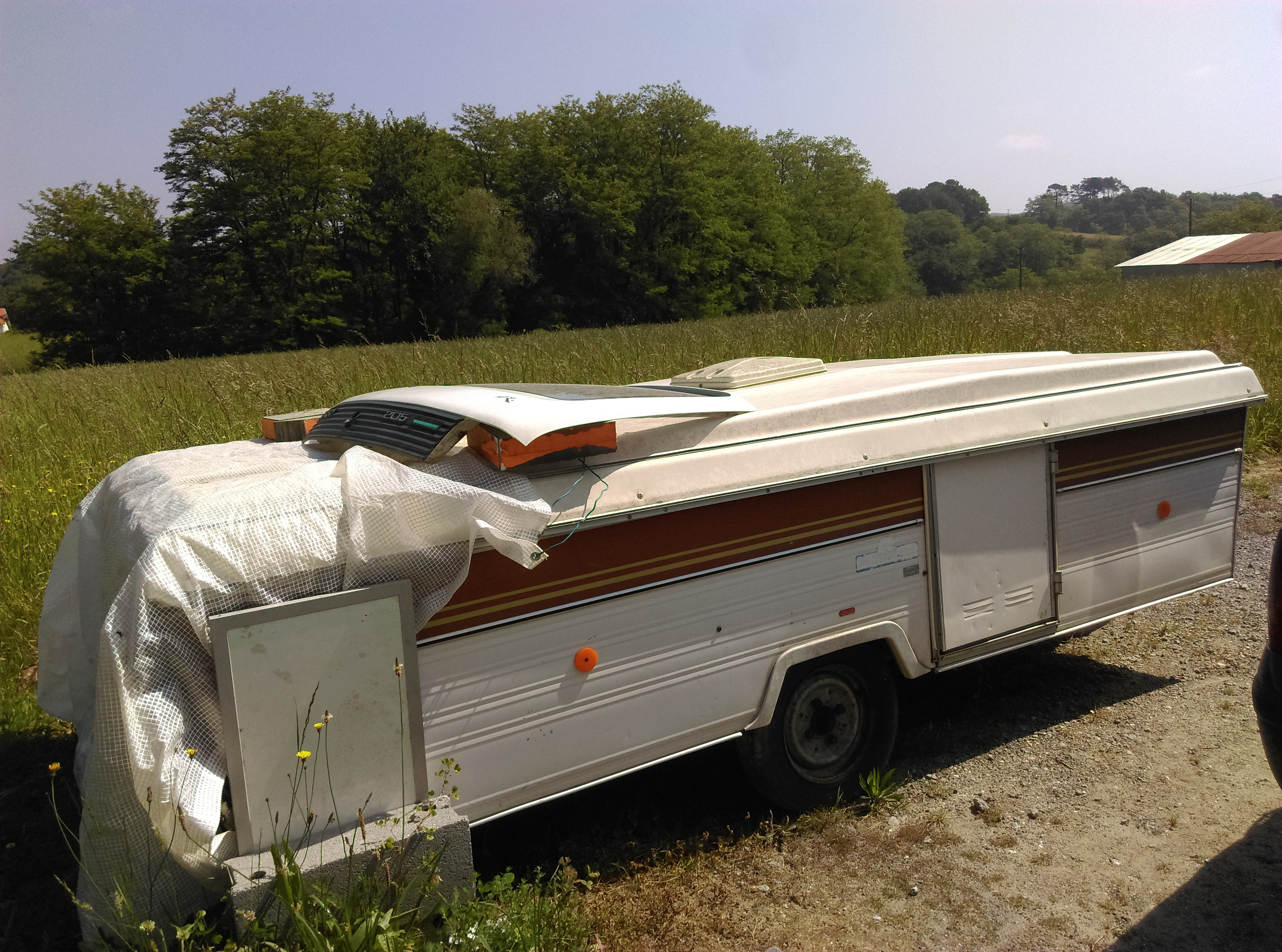

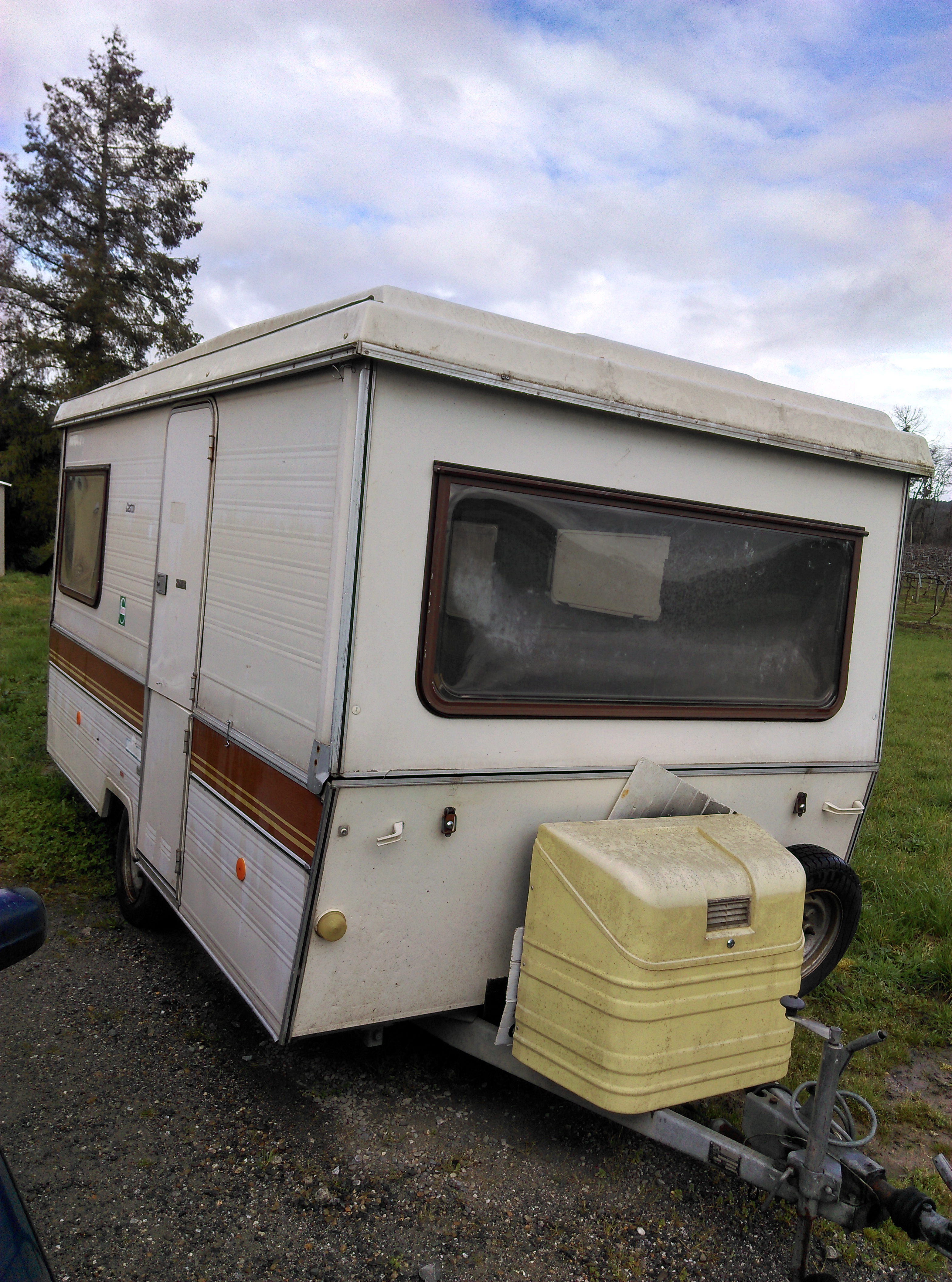

Bonjour, j'ai que 3 photos de notre caravane:une déplié et deux depliés.J'ai voulu la fermé et c'est a ce moment que les 2 vérins coté bâche se sont grippés,ça m'a abimé ce coté , je vais devoir le réparer.c'est pour cela que je l'ai bâché.
Caravane fermé
Caravane fermé
Caravane ouverte

Merci pour les photos, mais je ne vois ni ne distingue les vérins : impossible d'émettre un avis sur la facilité ou difficulté du changement des vérins.
Tu indiques en avoir commandé 4 : sur quelles infos t'es-tu basé ?
Tu as pu lire des indications sur les vieux vérins ?
Ou alors tu as contacté le fabricant de la roulotte, s'il existe encore ?
A+
Carado C160L de 2013

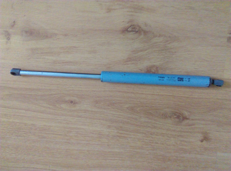

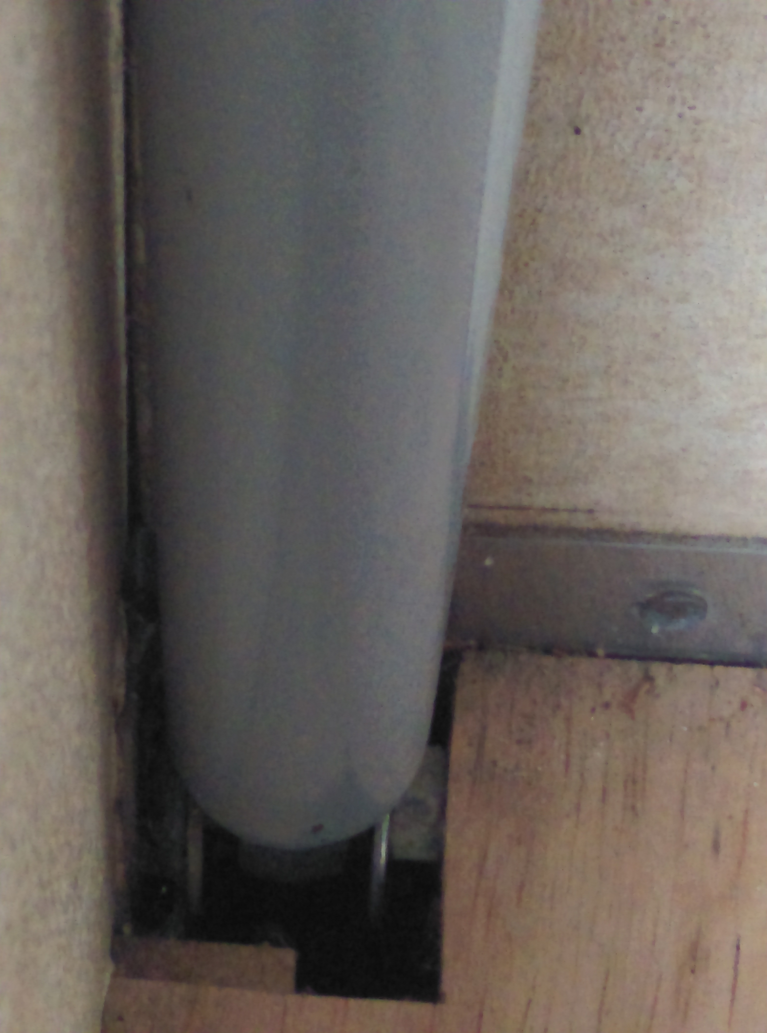

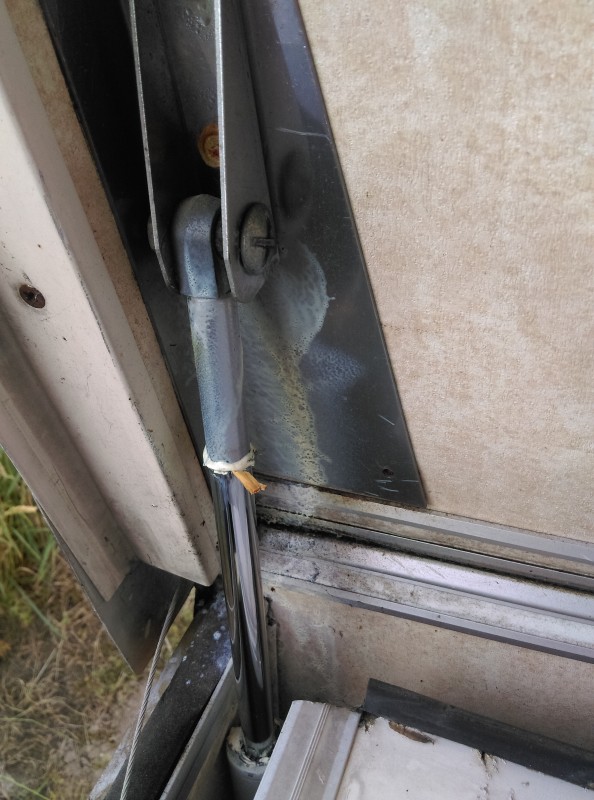

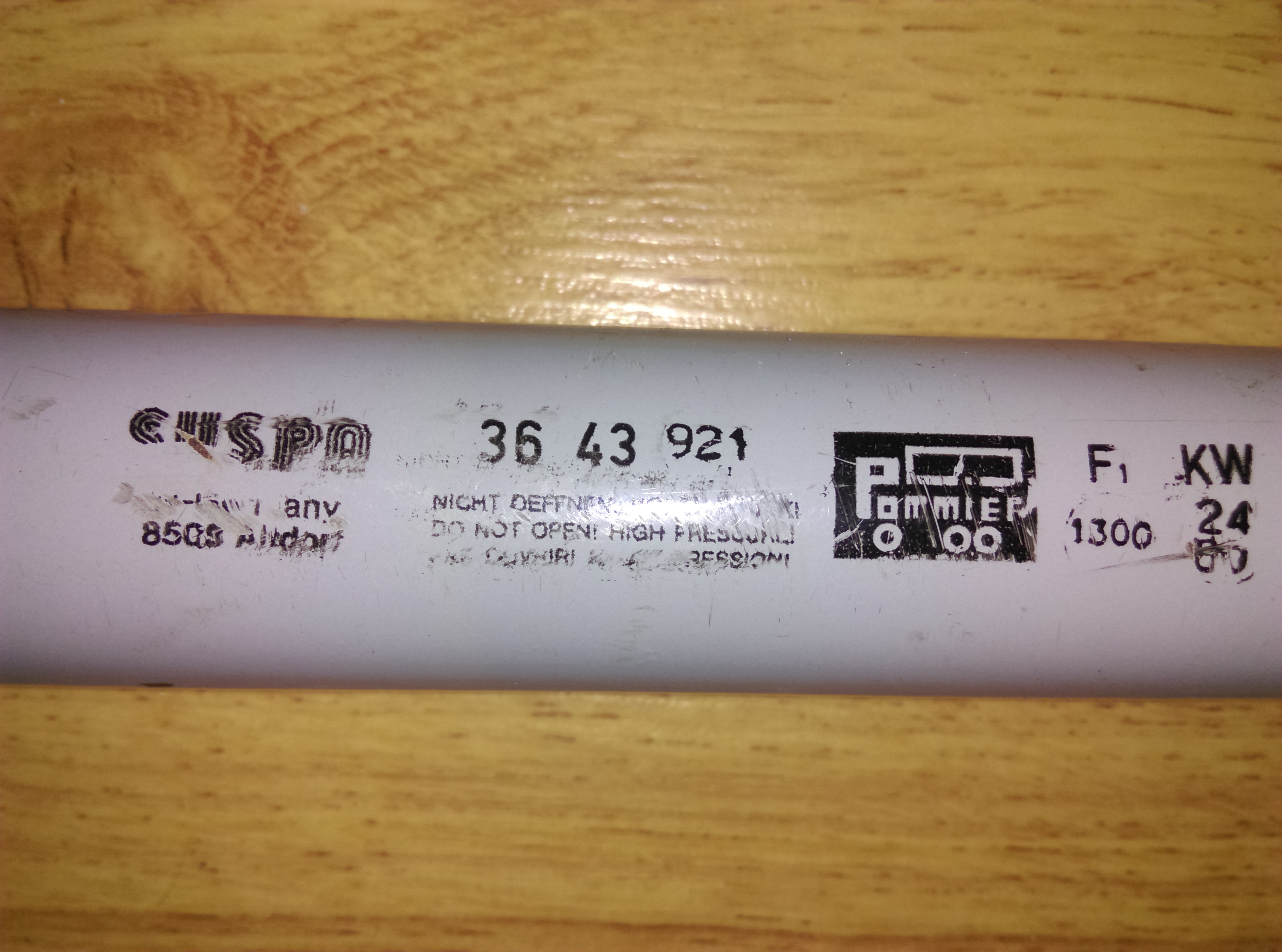

Bonsoir, voici les photos des vérins ainsi que des vérins montés.Pour les vérins je les ai fait commandes chez Caravane Palace a Labenne (40). La partie du haut est facile a démonté car je peux dévisser l'écrou et sortir la vis.Par contre,pour celui du bas ,cela vas être galère à démonter car je ne peux pas sortir la vis.
jcl40
Messages : 23
Inscription : 20 mars 2018 15:09
Re: Remplacement vérins caravane Laboheme Europlis 3
Message par jcl40 » 23 mai 2018 22:50
Pour commander les vérins , je me suis basé sur leur force.Dans mon cas 1300 N ( je pense que c'est des Newton).
alviju
Messages : 1326
Message par alviju » 23 mai 2018 23:22
Concernant l'accessibilité de la base du vérin :
La 1ère photo permet d'apercevoir un boulon, sous une planche en bois.
A quel niveau se trouve cette planche ? Est-elle au niveau du sommet du coffre, cachée sous un coussin ?
Si oui, as-tu accès à ce boulon par l'intérieur du coffre ? Ou alors, cette planche peut-elle être retirée, déclouée, découpée partiellement ?
jcl40
Messages : 23
Message par jcl40 » 24 mai 2018 12:16
La planche se situe au sommet du coffre et j'ai accès au boulon de l'interrieur du coffre.Je peux retirer la planche car elle est vissée.
alviju
Messages : 1326
Message par alviju » 24 mai 2018 14:48
Le problème d'accessibilité semble donc résolu, n'est-ce pas ?

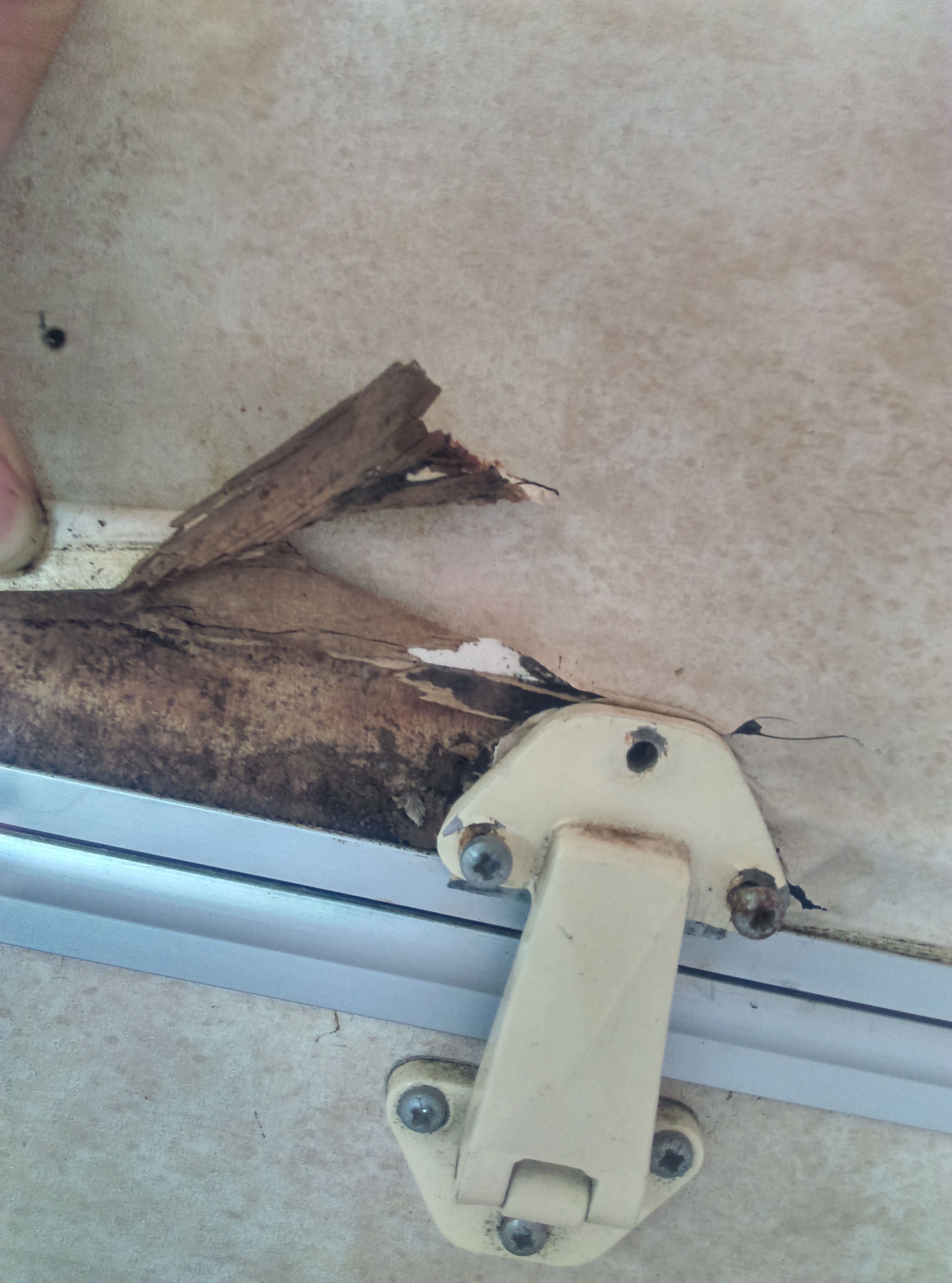

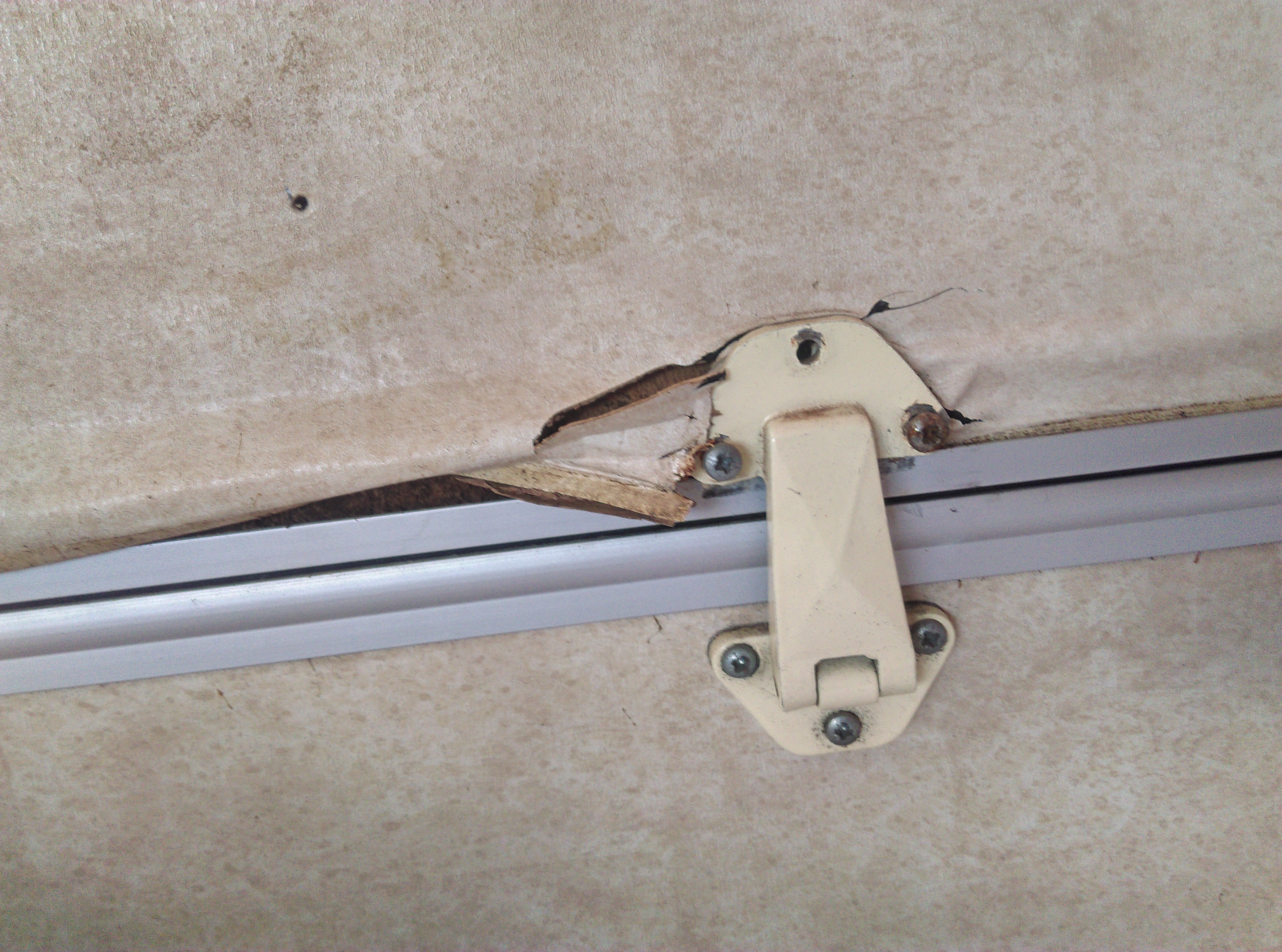

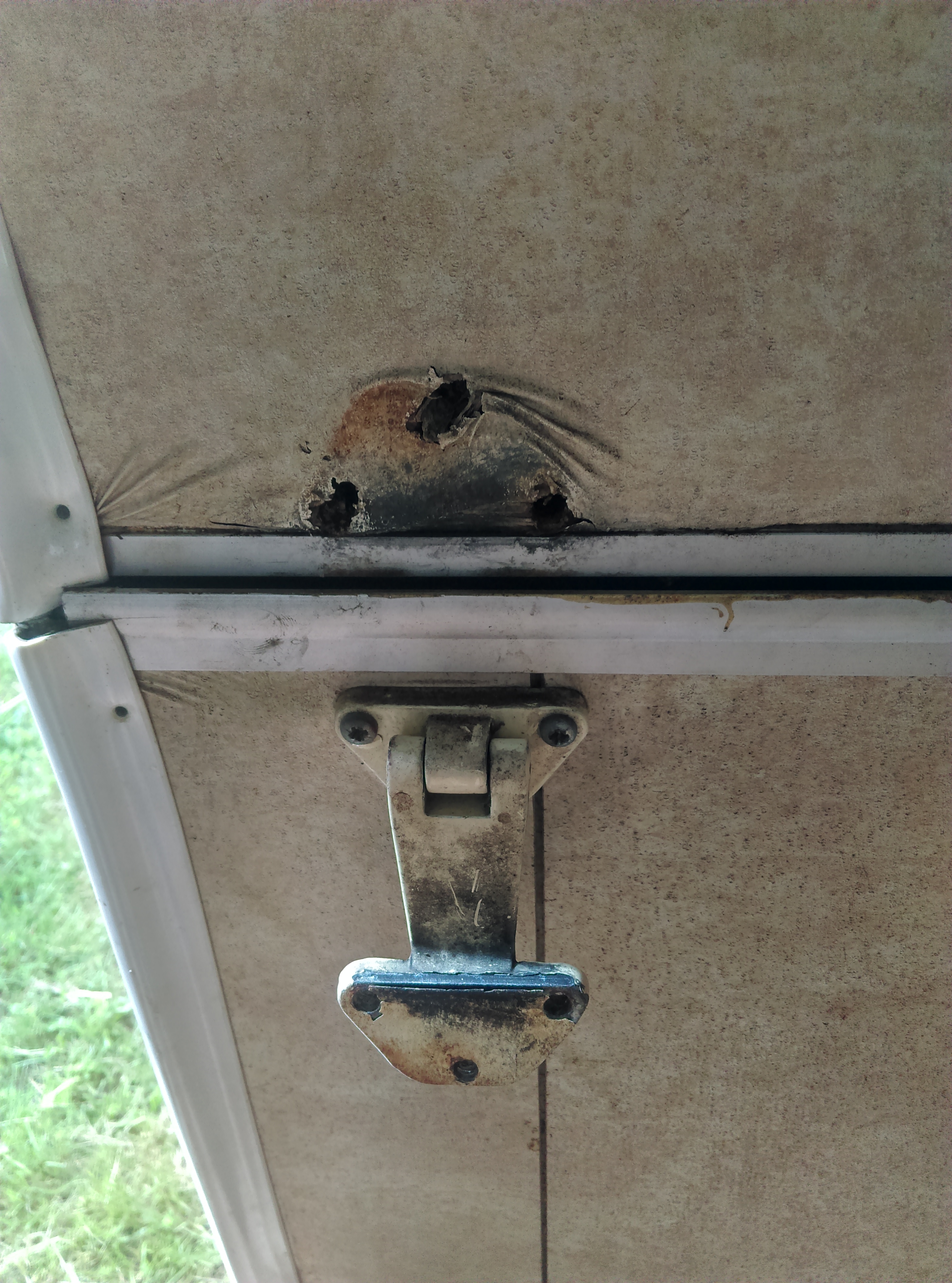

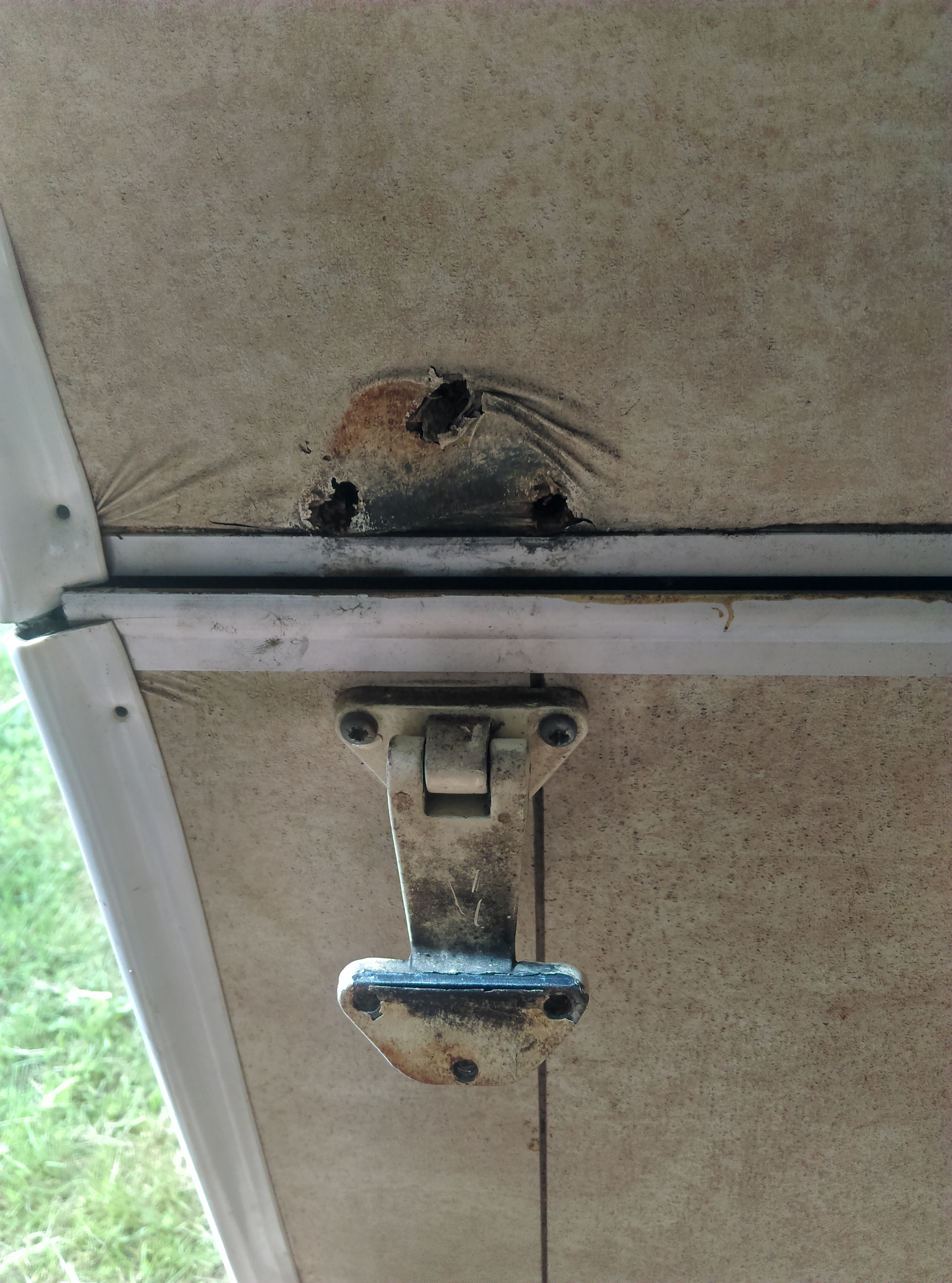

Bonjour alviju, ça y est ,j'ai pris le temps de changer les vérins de la caravane .on est même partis en weekend avec. Que du bonheur à comparer avec la tente de camping!
Par contre , on a des soucis avec les charnières au niveau du pliage de la caravane, voir photos ci jointes.
Comment remédier a ce problème?
