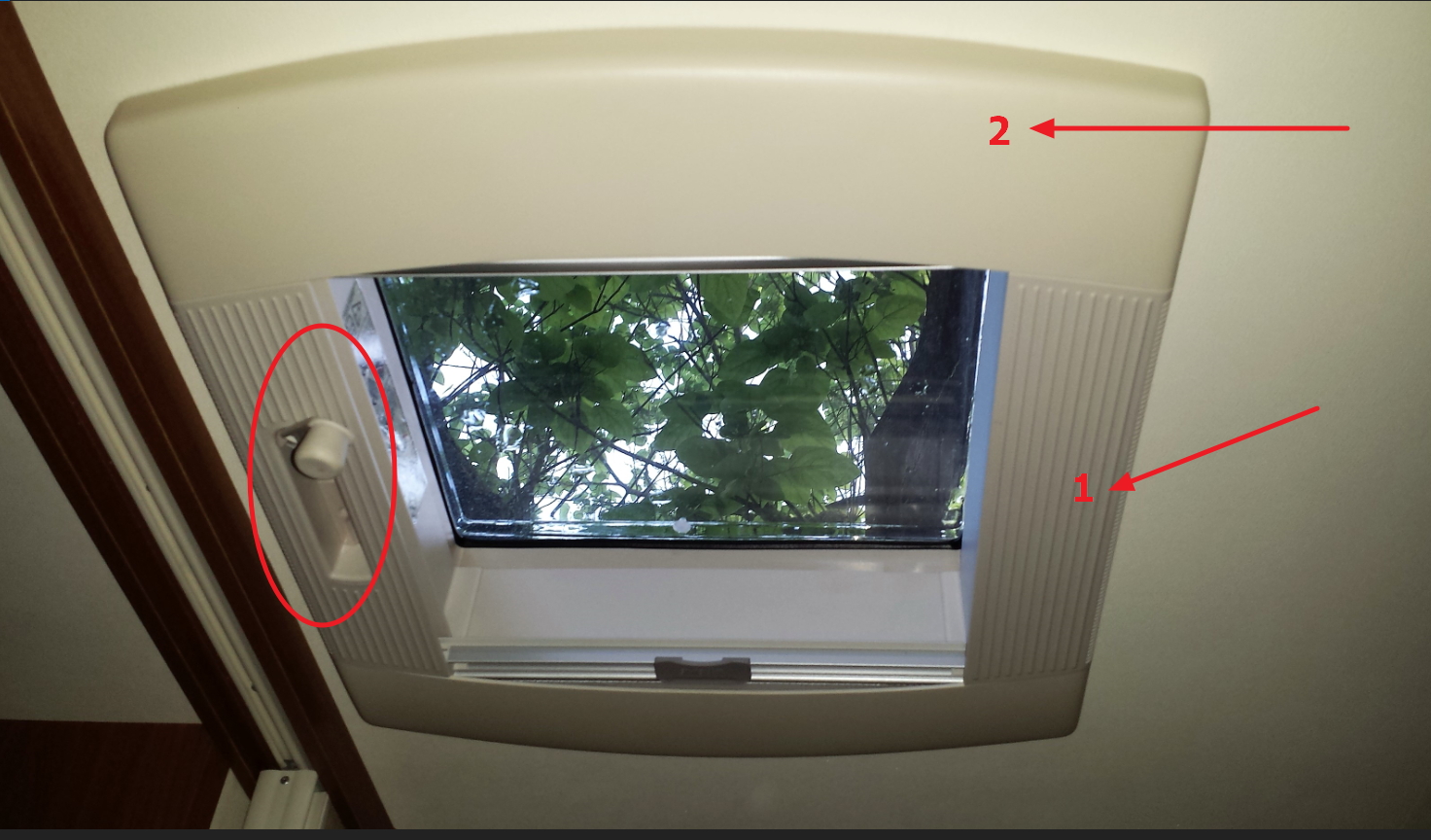

Est-ce que quelqu'un a déjà démonté ce genre de Lanterneau. (marque REMI)
Il parait qu'il faut tirer les caches N° 1 ou 2. J'ai essayé, c'est super dur.
Je demande cette astuce, car j'ai remarqué qu'il y avait des feuilles coincées dans les grilles à l'intérieur.
D'autre part cette manivelle faut-il l'enlever avant toute opération ?
Merci les amis

hello Pierre,
exact, les vis sont derrière les caches :mrgreen: pour la manivelle, je pense que oui, le mien n' en a pas !
PS : au bout de plusieurs démontage, les caches sortirons tout seul, je veux dire, moins dur :mrgreen:

pour la manivelle il y a un clips quand tu l'ouvre en grand au dessus
sur cette piece :https://goo.gl/images/SJ8Jnu

D'accord mais pour enlever les caches vous faites comment. Il faut tirer vers le bas la 1 ou la 2 ?
Re: Démonter Lanterneau REMI
Message par Menhir22 » 01 juin 2018 20:35
ce sont des lamelles clips,
avec une fine lame, tu dois pouvoir passer sous la grille :mrgreen:

j'avais aussi des feuilles et le seul moyen de les retirer est d'enlever les 2 grilles, 8)
chose faite à l'aide d'un petit couteau pour les soulever 8)
