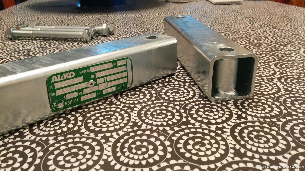

Mais si, il existe des cales vendues et homologuées par Alko. Je les ai fait poser par le concessionnaire.
Le seul hic : 80 € pour les 2 cales, 2 bouts de tube galvanisés avec une plaque signalétique alko ....
http://www.equipiece.com/art-rehausse-a ... m-7249.htm
Bon, ton châssis est il alko ?

Message par freteurr » 25 juin 2018 22:53
Certaines marques de caravanes, vendent des cales de rehausse, via leur concessionnaire.
Ce sont des cales homologué soit par le fabriquant du châssis ou soit par le constructeur.
Des cales de rehausse installer par le concessionnaire.
Je ne sais pas si des membres ont installer eux même ces cales, après achat chez le concessionnaire ou par correspondance.

Message par bernard59310 » 26 juin 2018 09:13
voici une photo des tubes alko, on voit bien les entretoises évitant l'écrasement des tubes et la plaque signalétique ....
certes 80 € mais homologués ....
le concessionnaire me les a posés gracieusement lors d'un passage pour d'autres problèmes ....
