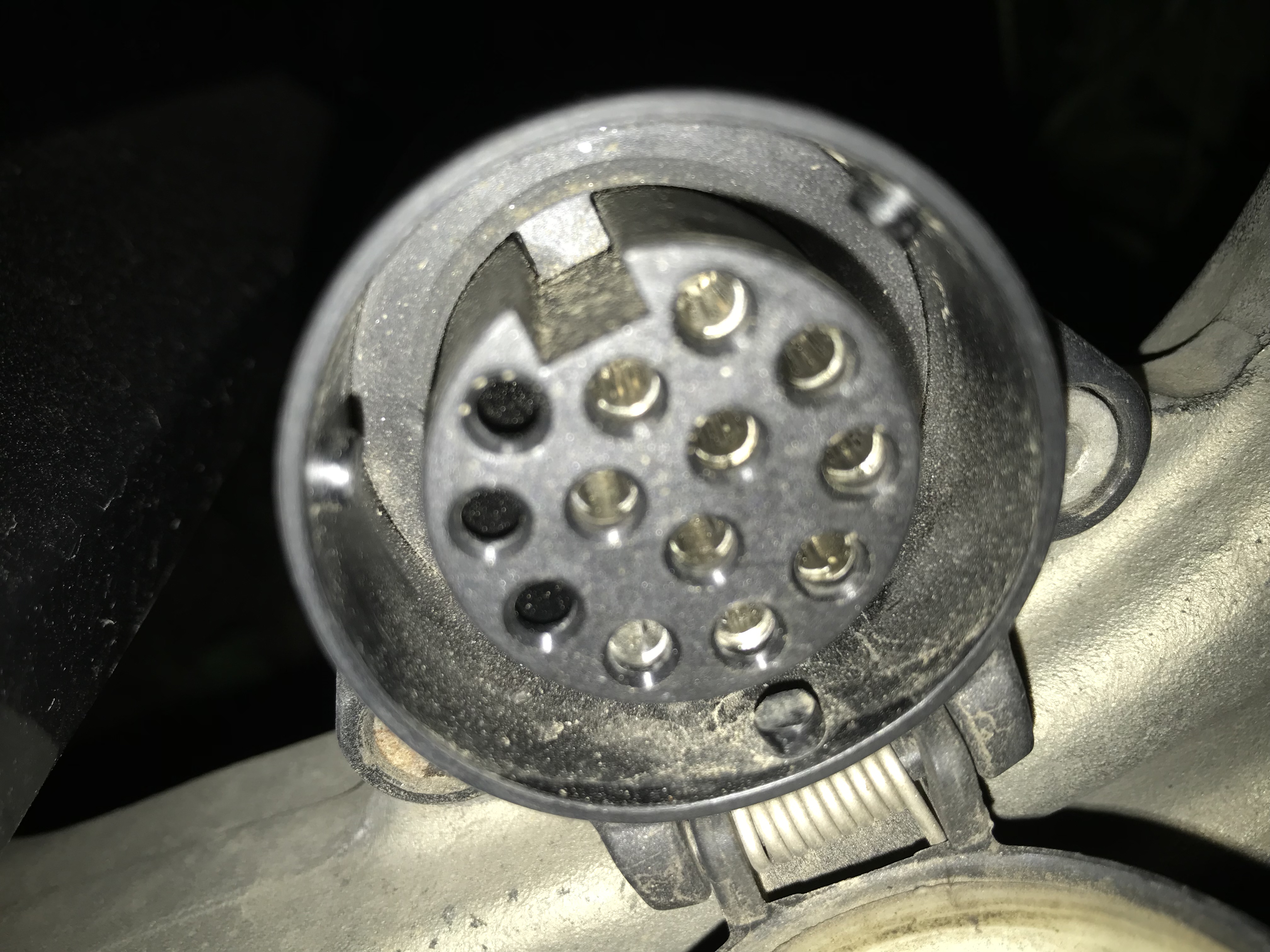

si tu veux vraiment un APC, il faudra le brancher impérativement à un endroit spécifique et reprog possible
par contre, si tu résouts ton problème de plot no 10, avec un 2.5 mm et fusible sur batterie, tu n' as pas de problème mais c' est branchement direct, donc pas oublier de couper le frigo !
mais il me semble que tu avais quelqu' un qui pouvait te faire le branchement mais pas le socle
Re: Caravane accouplée, rien ne fonctionne...!
Oui, j'ai trouvé un pro qui peut me tirer un fil sur le 10 mais lui ne m'a pas parlé de repro, d'où ma question parce que je ne peux pas me permettre de tomber sur un gars qui va venir me dire après " j'ai pas fait gaffe..." à quelques jours de mon départ en vacances!

Tu achètes une pc 13 plots ordinaire et tu récupères la platine et tu la met à la place
Pour le branchement une ligne directe de la batterie après un relais commandé par un + après contact le relais ne consomme rien l'informatique de bord ne réagira pas.

voie la photo page 1
le socle est spécial,

Même prise que toi sur le X3.
J’ai une batterie auxiliaire qui alimente l’ensemble pompe, lampes, frigo .....
Lorsque je branche la voiture, celle-ci prend le relais sur la batterie auxiliaire.
Il faudrait que je teste en branchant la voiture, et en débranchant la batterie auxiliaire. Quoi qu’il en soit, tout fonctionne parfaitement............ enfin presque, mais c’est une autre histoire.

et il manque 3 fils dont le 13 qui est une masse
Heu ........ sauf erreur de ma part, la 13 est présente, il manque 10, 11, 12.

autant pour moi, j' ai toujours du mal à bien les compter, suis équipé en feder 7 + 6
j' ai vu depuis longtemps que le 10 ( frigo ou batterie APC ) n' est pas présent,bizarre

Du coup, le 9 doit alimenter/charger la batterie auxiliaire, mais n'alimente pas directement les accessoires 12v de la caravane, enfin je pense,

c'est le Shéma que je te mets en photo ci-dessous avec en plus le Feux de recul
puisque après 2009 il est branché sur les Caravelair !
La batterie auxiliaire se recharge automatiquement sur le 220 ou sur le 12 V voiture
grace au transfo/Chargeur Nordelectronica par l'APC ( plot N° 10 masse N° 11 )
et l'APC sert aussi a alimenter le frigo sur le 12 V !
Donc a mon avis ! pas d'APC = Pas de frigo et pas de recharge batterie par la prise voiture
