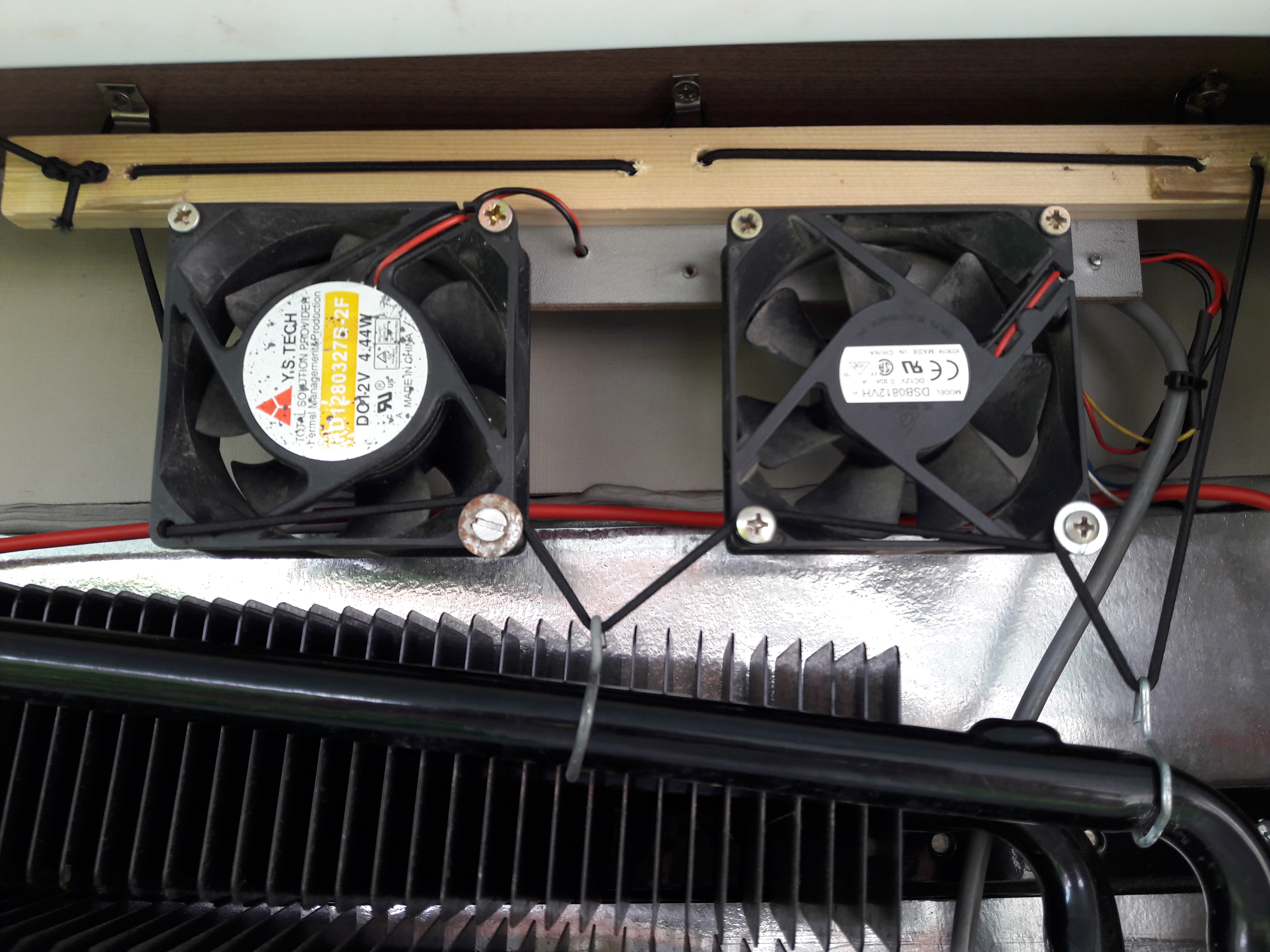

Après essais, j'ai monté les ventilateurs sur des bracelets en caoutchouc (morceaux de chambre à air), pour ne pas avoir de vibrations dans la caravane; les bracelets n'ont pas bien réagit à la chaleur de cet été ! J'ai donc changé de système et monté un élastique de couture rond, bien plus solide , je pense que ça sera mieux !
