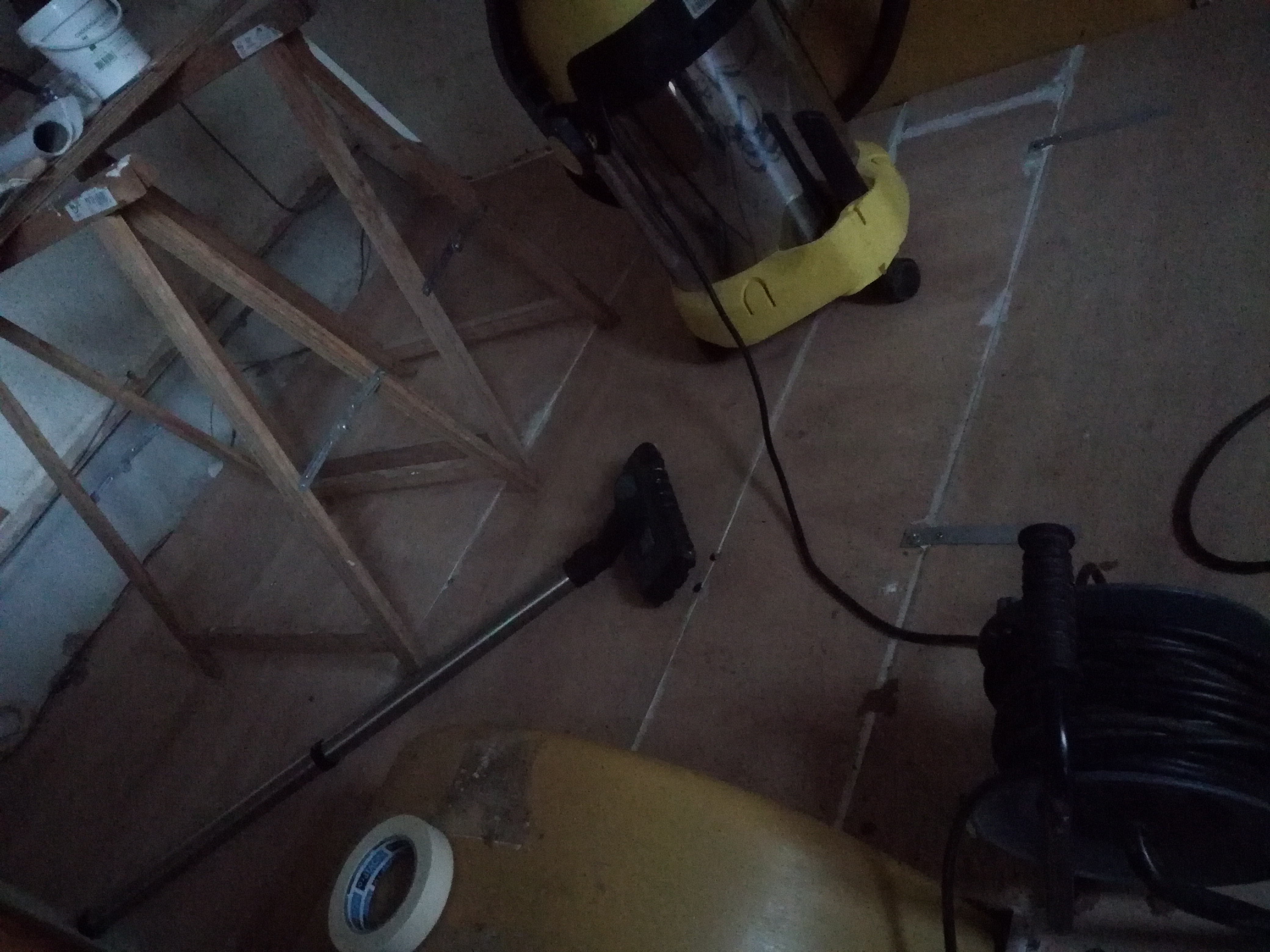

Message par ylajalie » 03 avr. 2019 05:33
Et oui, nous nous sommes fait avoir. Si jamais nous souhaitons en acquérir une autre un jour, au moins nous saurons à quoi il faut veiller !
Bon au final elle sera remise à neuf et à notre goût, c'est déjà ça.
Voici donc une photo (mais avec du bazar), j'en ferais une autre une fois le lino posé !
