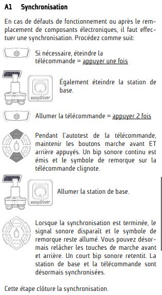

il est possible aussi que lors du changement de piles la télécommande ne soit plus synchro avec la centrale
il faut donc réinitialiser la télécommande avec la centrale
Re: Problème avec Reich moover
Si ça peut aider.
- telemover.JPG (55.27 Kio) Consulté 10581 fois
