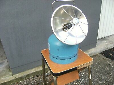

Perso si pas de chauffage a gaz installé dans la caravane ,un chauffage au gaz a catalyse serait mieux
de toutes façons dans la deux cas avec un appareil de chauffage mobile donc sans cheminée d'évacuation
il faut beaucoup d'aération car :
Attention au monoxyde de carbone ! ===2
Dans le temps j'ai eu un chauffage au gaz Campingaz ,que j'ai revendu a un pecheur justement
pour mettre sous son abri de péche ,je sais pas si ça existe encore !
