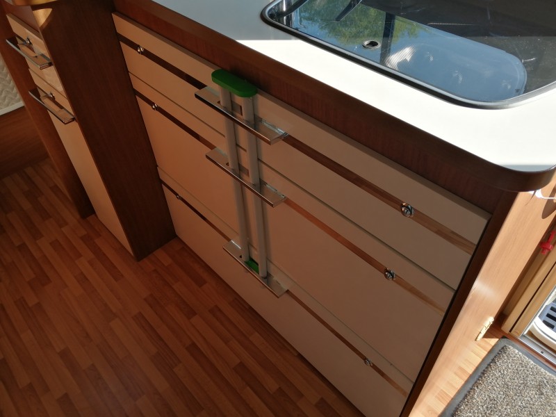

Les équerres font 300 x 300 environ, achetées dans un centre de bricolage. Elle sont fixées sur le fond du tiroir et sur la façade, le tout à l'intérieur.
Quant au système, il est maison avec du tube électrique de 20 MM de diamètre, poncé pour qu'il entre vmbiendans les poignées et des pièces en imprimante 3D.
Bonne route à tous

OK je vais copier votre système. En guise de 3D je ferai un truc en bois
Encore merci pour le retour

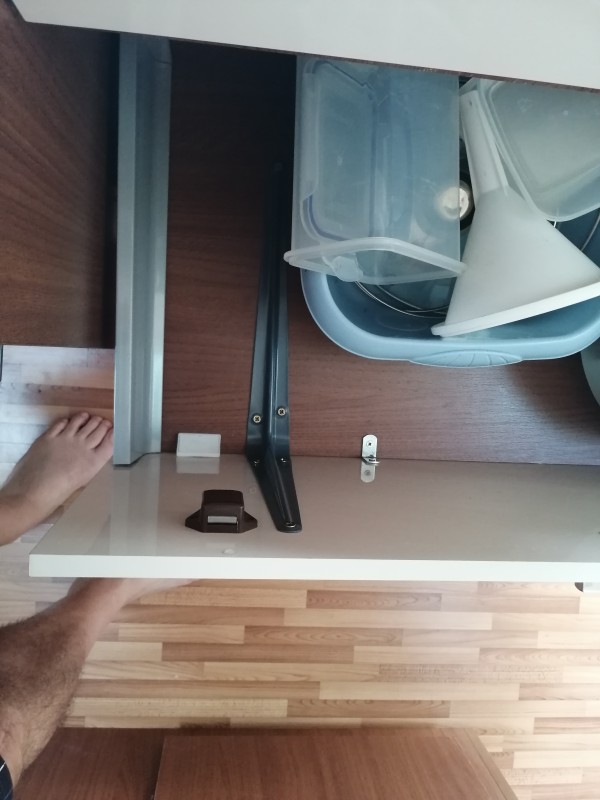

Message par bernard59310 » 25 juin 2019 17:59
re
je te joins une photo des équerres rajoutées dans le tiroir. Celles d'origine sont les petits rectangles blancs (on en voit 1 à gauche de l'équerre rajoutée) :evil:
l'autre photo montre les côtés disposant des glissière et l'on voit bien la hauteur du tiroir par rapport à ces côtés, lorsque que je parlais de 1/3, j'en étais très loin :evil:
Même avec verrous, cela ne peut tenir en roulant, c'est du foutage de gueule :cry:

Re: ouverture tiroirs
Message par Menhir22 » 25 juin 2019 18:06
ah oui,
super les équerres en plastique blanc ===8 ===8
la qualité se dégrade à vitesse grand V
