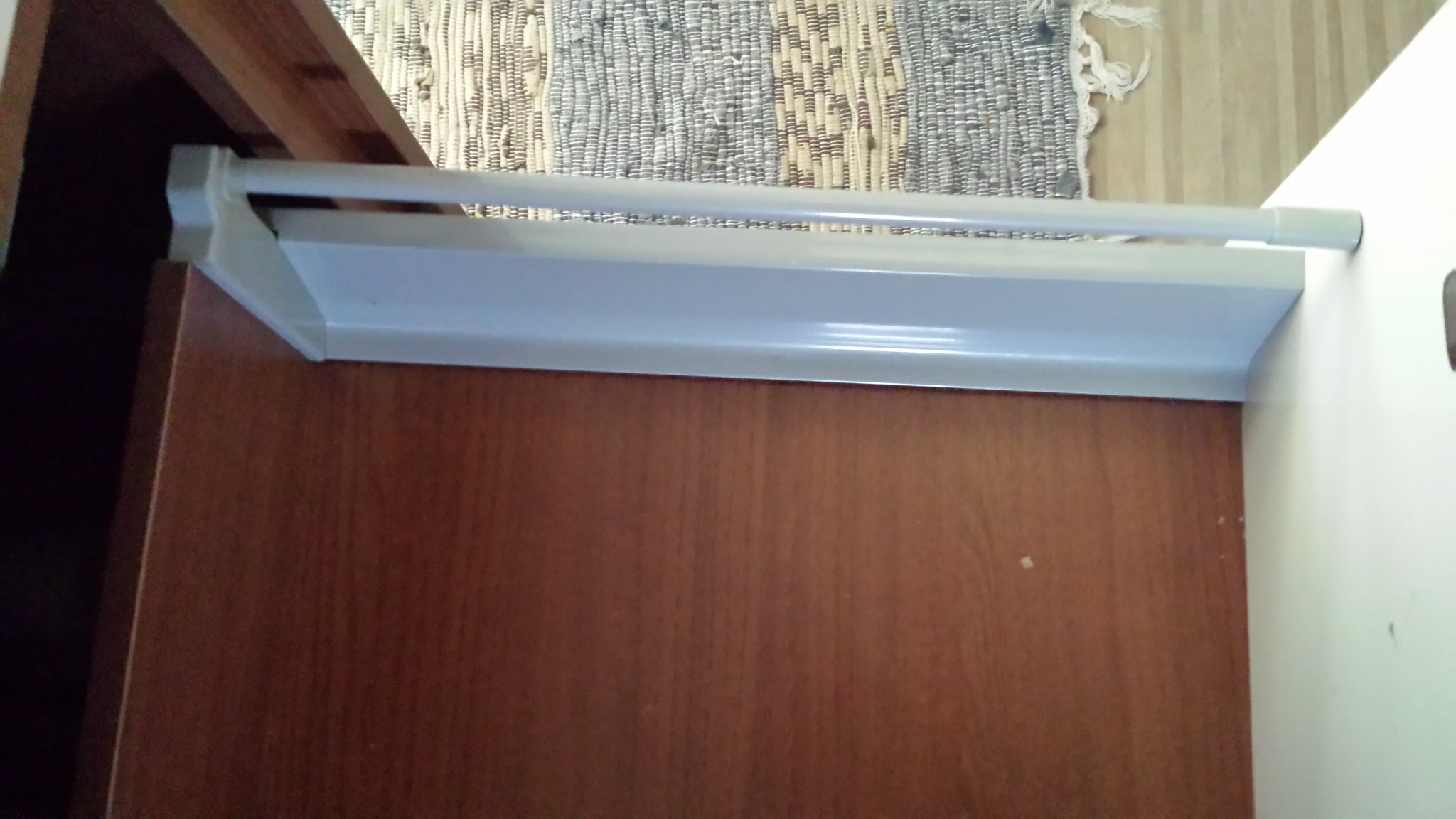

Pour en revenir a nos moutons et a la question que se posent certains,sur mon camping car en 8 mois et 6000 km rien ne s'ouvre en roulant il y a deux tiroirs,un pour les couverts et l'autre pour les bouteilles donc avec du poids a l'intérieur. Mais selon la marque il se peut que certains s'ouvrent tout seul. Je parle juste de ce que je connais,c'est pourtant le même système de fermeture (bouton poussoir).

je pense que mon tiroir s'est ouvert parce qu'il était mal fermé. Après recollage du tiroir, il ne s'est plus jamais ouvert...
J'ai bousillé aussi la porte du frigo qui s'est ouverte en roulant....obligé de remplacer la porte complète..
Maintenant je vérifie 2 fois que tout est bien fermé avant de partir.

A mon avis le tiroir central de ma cara a été modifié.
Je ne pense pas qu'il soit utile de mettre des équerres ?

oui, je vois que les côtés ont été renforcés et donc le fond doit moins bouger sur la route ...
n'empêche : que d'emme**es pour un tiroir. A croire que les concepteurs n'ont jamais tracté une caravane ...

Legabach a écrit : ↑29 juin 2019 21:57Bonsoir,
Sur ma sterckeman j'usqu'a l'an dernier rien ne s'ouvrait en roulant,et l'an dernier la porte de la douche s'est ouverte toute seule plusieurs fois sur un trajet. En rentrant a la maison,j'ai remarqué que la petite cornière sur la partie fixe ne prenait que de 1 mm sur le verrou. J'ai bricolé une nouvelle avec une cornière alu du commerce et depuis ça ne s'ouvre plus.
Je pense que vous devriez vérifier si ce n'est pas pareil sur vos caravanes ,
pour faire un essai vous pouvez rajouter une entretoise du genre une rondelle entre la cornière et le bois.
Legabach
C'est tout a fait ce que je voulais expliquer dans mon message au sujet
de ces petites cornières ou autres systèmes fixes qui reçoivent le loquet du verrou
