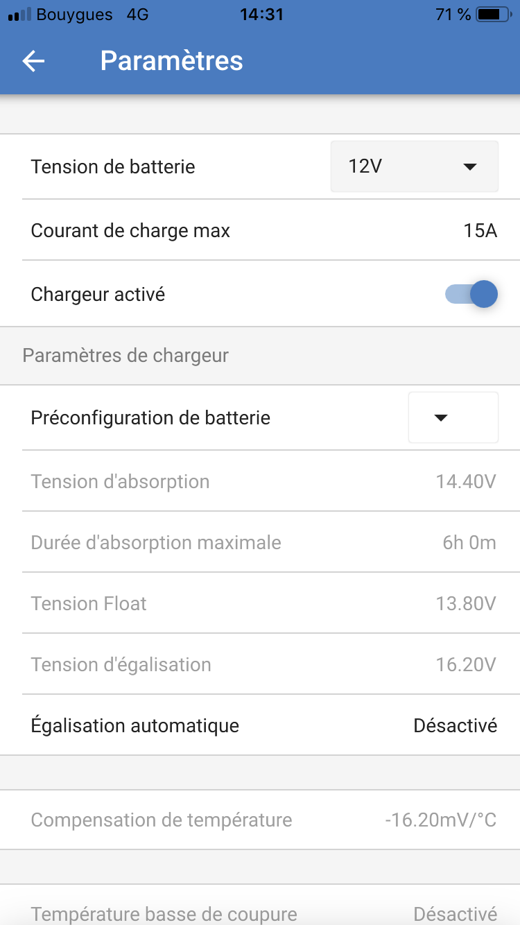

Re: Question solaire
6h C'est beaucoup...
la phase d'égalisation est bien plus courte en principe
Tu as regardé les réglages du régulateur?
Et tu as mesuré la tension au bout de ces 6 heures?
Non je n’ai pas mesuré la tension, mais elle ne descend pas en dessous de 13.5V.
CARAVELAIR Antarès 486 Family Style 2018
