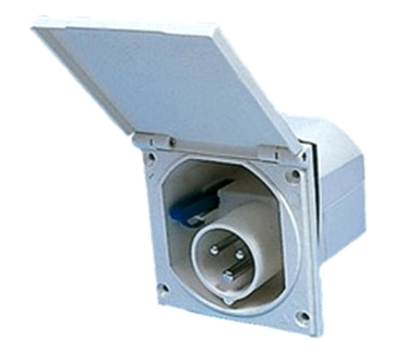

La norme NF 1648-2 régit les installations qui fonctionnent en 12 volts en courant continu à l'intérieur des caravanes.
Il faut effectivement un socle P17 avec son couvercle, qui devra être encastré dans une paroi de la caravane, pour brancher votre câble d'arrivée 220 Volts dans votre caravane :
En revanche, je ne sais pas quelle norme régit les installations 220 volts à l'intérieur des caravanes ?
D'autres membres du forum pourront peut-être vous aider sur ces sujets
