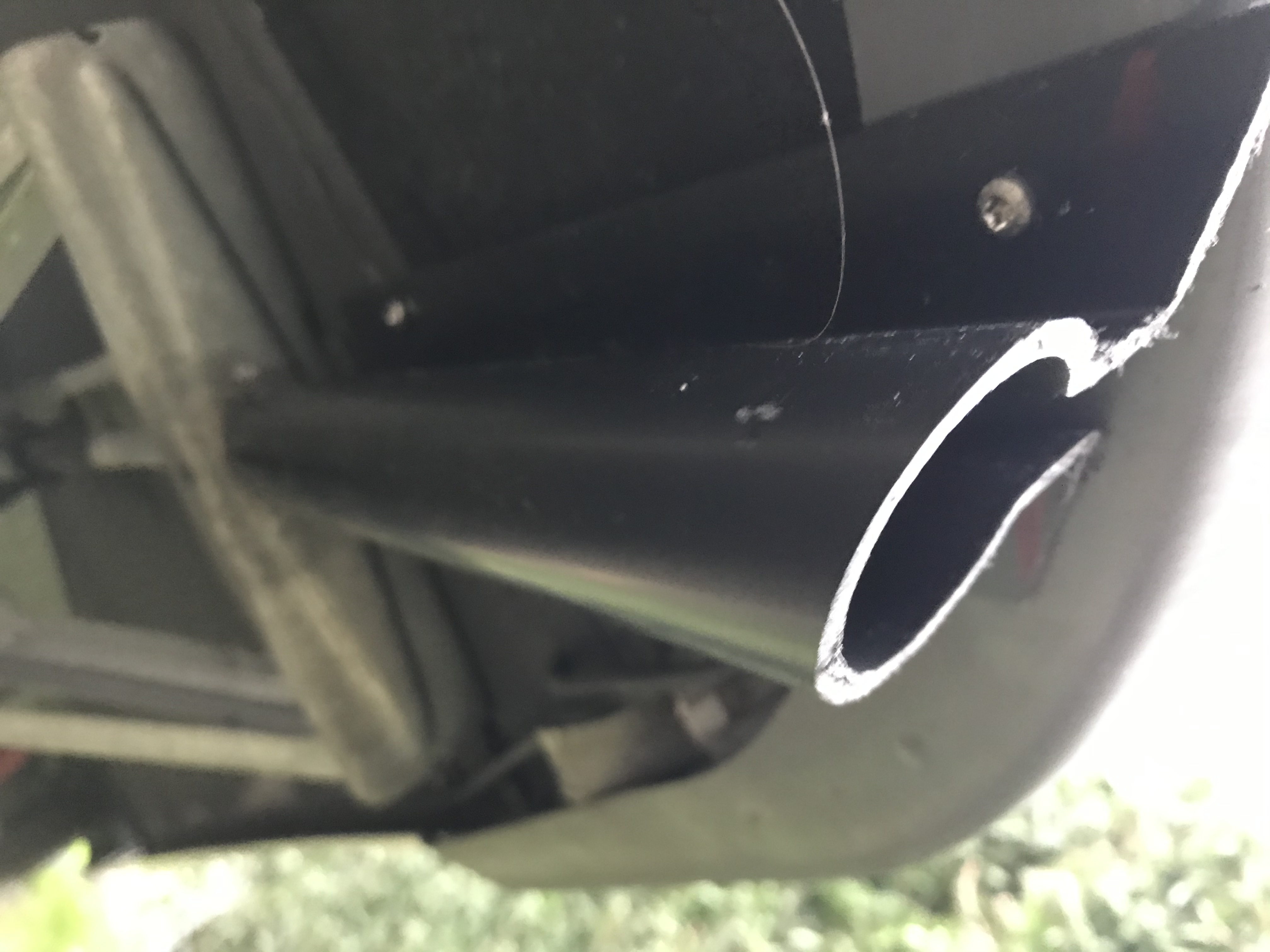

Ayant marre de mettre un genou en terre lors de la descente des vérins stabilisateurs pour trouver la tête du boulon et enfourner la douille de la visseuse ou de la manivelle .
J'ai trouvé sur Obelink , un kit Alko comprenant outre les guides en plastique mais aussi les prolongateurs avec cardans !
Cet après midi , je vais regarder pour les installer profitant que la caravane est relevée et sur chandelles ( remplacement des pneus) .
voici les photos des kits :

Voilà installation facile et rapide

Sinon Alain tu prends un tube PVC d'ecoulement de 40 avec deux colliers de plombiers et c'est tout bon, je l 'avais fait sur mon ancienne

penses-tu que ça va le faire avec des tubes pvc de 32 :?:
Oui ça fonctionne avec du 32 pour la clé de vérin avec 6 pans de 24 mm,je l'avais fait sur l'Averso Burstner
