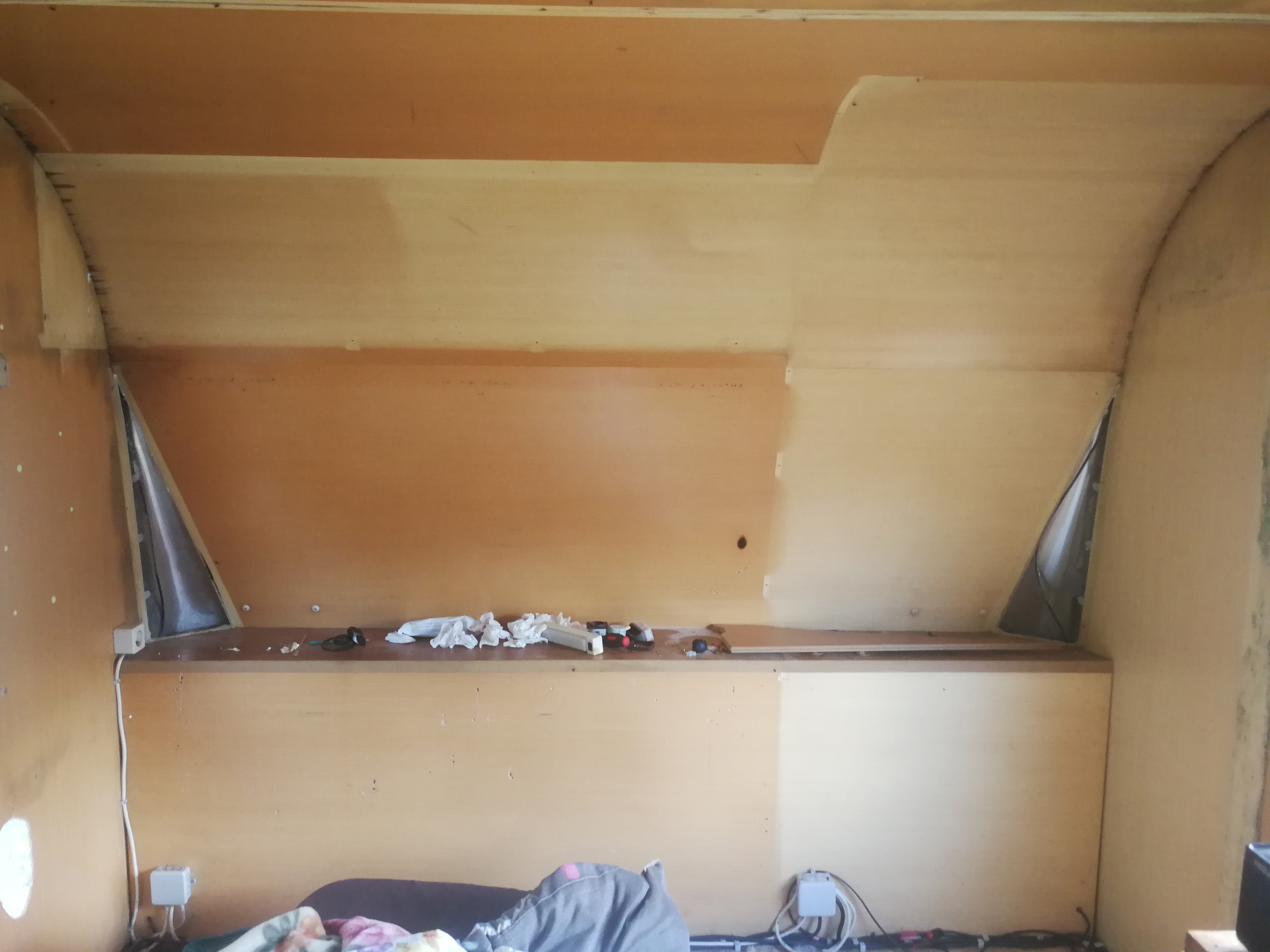

Bon ! Démontage des meubles de la chambre, c'est fait !
Visiblement l'infiltration est légère, et le ruissellement se fait essentiellement vers l'intérieur de la bête, une belle averse ma permis de le vérifier. Cela me laisse grand espoir sur l'état de l'armature bois.
Cela vient, à priori des joints cache vis un peu trop vieux, j'ai vais cacher au mastic pour le moment, à la fin du confinement j'irais en chercher 2 rouleaux de 20 mètres pour en changer l'intégralité.
Côté insecte j'ai regardé le panneau infesté, je n'ai su trouver aucun insecte nulle part et aucune galerie n'a été faite dans le polystyrène.
Il y a deux options donc, soit les bestioles n'ont pas aimé le mur et sont parties dans l'armature que je ne vois pas encore, soit c'est une tentative d'installation avortée.
A voir donc pour la suite.
Là j'hésite à passer voir par l'extérieur mais je ne sais pas si ça vaut le coup, ni si j'arriverais a tout remettre correctement. 🤔 Bon, je me déciderais cet après midi, pour l'instant les bêtes m'attendent.

ISTACE Jean-Paul
Messages : 2189
Re: Catastrophe sur une caravane Fendt... Des avis ?
Message par ISTACE Jean-Paul » 29 avr. 2020 23:52
Je viens de regarder encore les photos des "bêtes", ça ressemble à un bricolo qui aurait essayé de fixer qqch.
des bêtes n'auraient pas fait des trous aussi gros et dans du contre-plaqué c'est rare.
