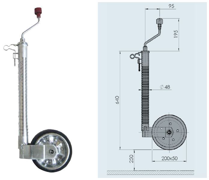

Message par prat » 09 mai 2020 15:42
Je n'ai pas tout compris... mais c'est peut-être une garde au sol trop importante de la voiture.
J'ai une jockey un peu plus haute que la norme et c'est assez pratique. Mais c'est bien plus lourd. Rien n'est parfait.
Celle-ci :
Roue jockey Al-Ko PLUS, avec système anti-glissement.

Message par peintoure » 09 mai 2020 21:20
prat a écrit :
09 mai 2020 15:42
Celle-ci :
merci pour le schema, c bien ce type la qu'il me faut ca m'arrangera bien, un seul doute subsiste, je percois sur le schema une roue pleine, et j'avais deja remplacé la roue jockey par une gonflable pour cause de plantage sur terrain souple, et j'avais ecarté les pates pour inserer cette nouvelle roue + 1 rondelles de chaque coté. je peux bien refaire pareil mais si ca existait tout fait ca serait mieux...

Messages : 10368
Re: course roue jockey
Message par thithi » 10 mai 2020 09:40
La roue Alko est pleine, mais est sur amortisseur donc, elle ne s'enfonce jamais , 10 ans que j'ai la mienne et trois caravanes plus tard :wink:
prat
Messages : 177
Message par prat » 10 mai 2020 10:24
peintoure a écrit :
09 mai 2020 21:20
prat a écrit :
09 mai 2020 15:42
en attendant de vous lire crdt
En effet il s'agit d'une roue pleine, mais elle est assez large.
Je ne pense pas qu'on puisse "écarter les pattes", c'est du matériel plutôt robuste. Je ne le conseille pas non plus...
