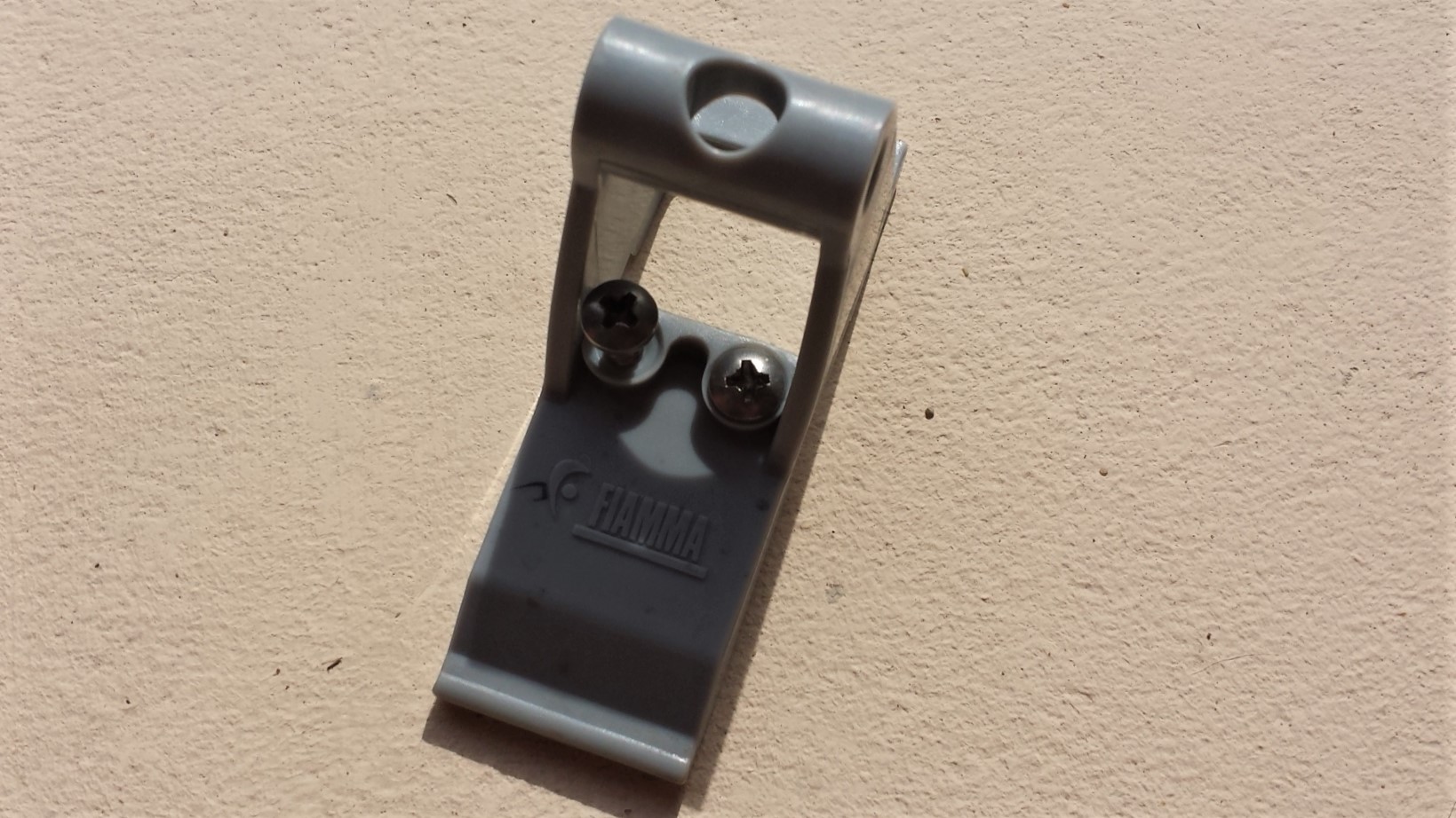

J’ai un store Fiamma avec le Privacy Room Light.
J’ai remarqué que mes 2 fixations qui servent à emboîter les 2 barres de côté "Fast Clip Light" bougent sans arrêt. J’ai beau serrer à fond les 2 vis Parker ça ne change rien.
Ces accessoires plastiques se fixent à chaque extrémité du store juste sous la toile.
Si vous avez ce modèle de store, avez-vous constaté ce même problème.
Je mettrai bien des vis plus longues mais j’ai peur de casser les fixations.
Je pensais aussi mettre une colle très forte.
Si vous avez une idée, je suis preneur.
Merci

pour resoudre ce problèmes j'ai opté pour une solution radicale.
j'ai collé ces pattes et maintenant plus aucune ne bouge. par contre pour ma dernière sortie j'ai remarqué qu'une es presque cassée.

Re: Problème avec mon store Privacy (fixations)
Hello
Je vous donne la réponse d'un responsable Fiamma concernant ce problème
REPONSE:
Bonjour Monsieur,
Alors la plupart du temps les monteurs serrent les deux vis a fond.................... (C EST PAS BON ) car maintenant le filetage du plastique est HS
Il faut juste approcher les vis sans les serrer et c'est la pression qui fait que..
Remplacer les deux vis par d'autres qui ont un diamètre plus gros.
