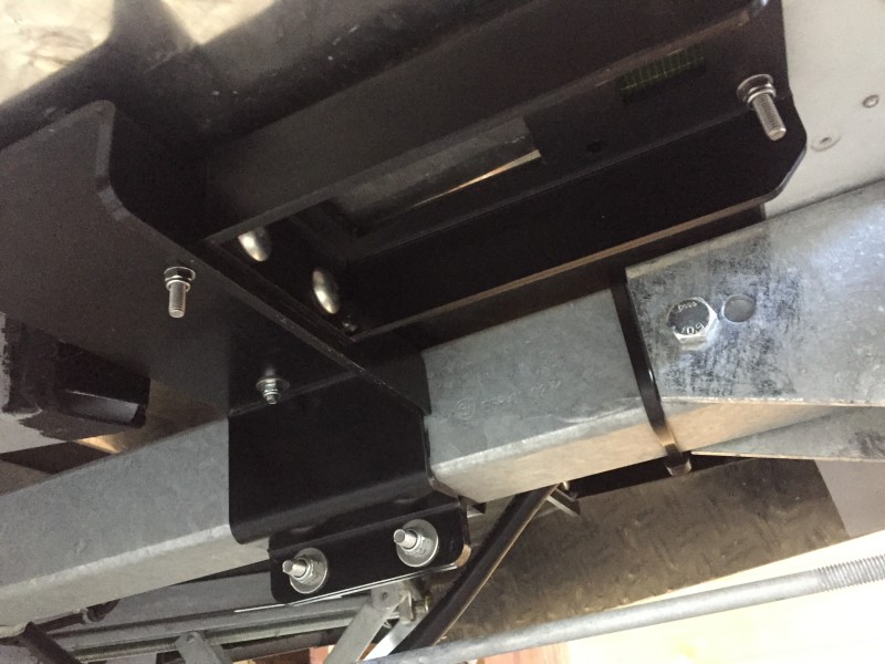

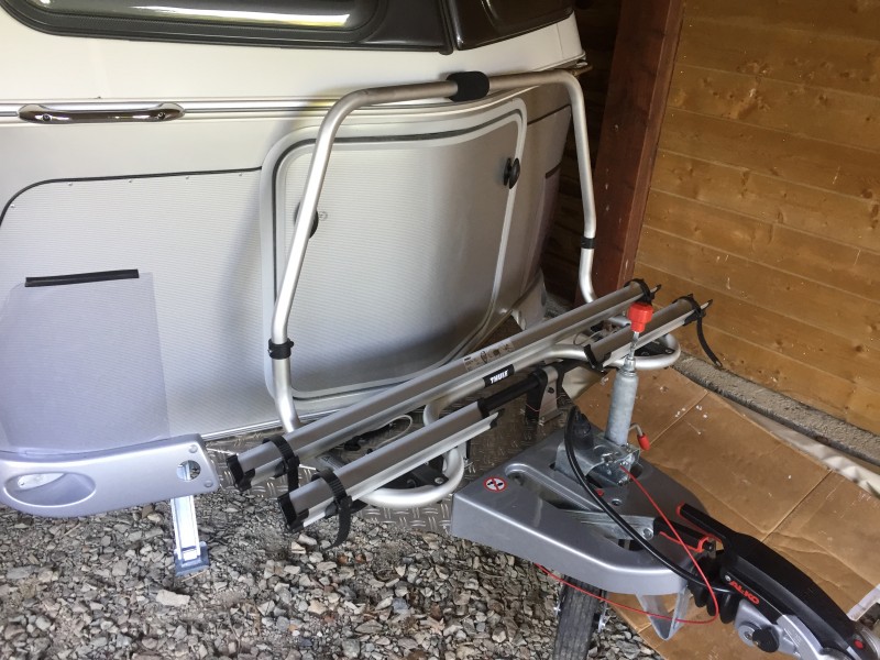

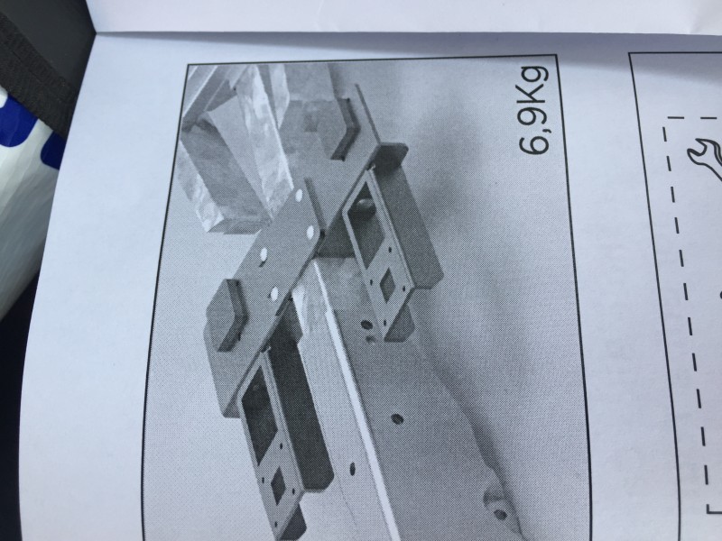

Hier, montage du porte vélo.... finalement assez simple à faire ....
J’ai conservé la notice de l’installation du renfort du timon si ça intéresse un propriétaire d’Eriba.....

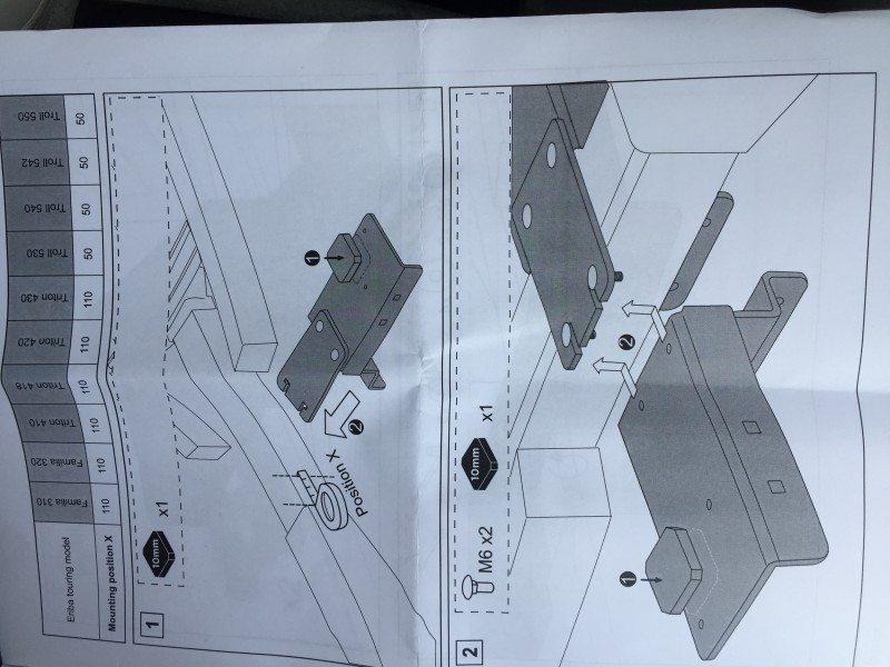

Message par katner » 22 juin 2020 07:52
Instruction de montage ..... compter 1h30 de montage

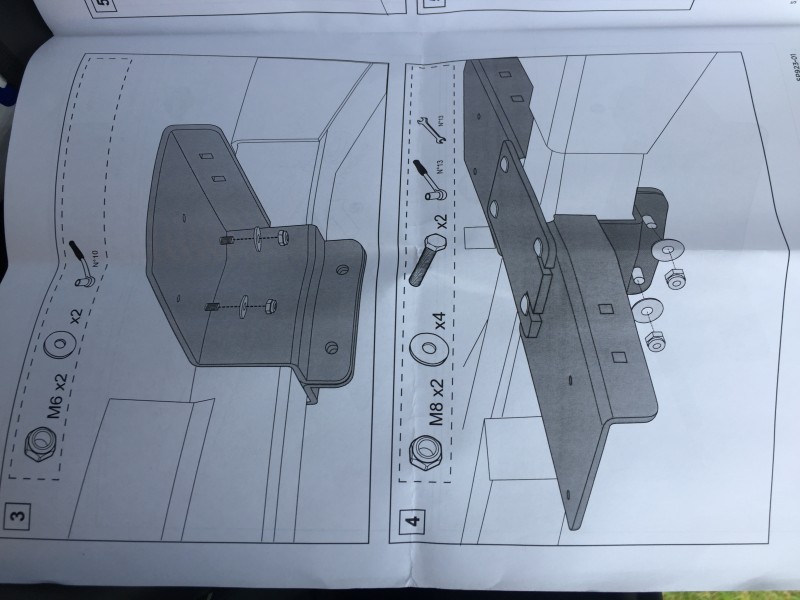

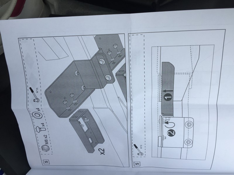

Message par katner » 22 juin 2020 07:54
Suite

Bravo
Meme montage que l'origine !

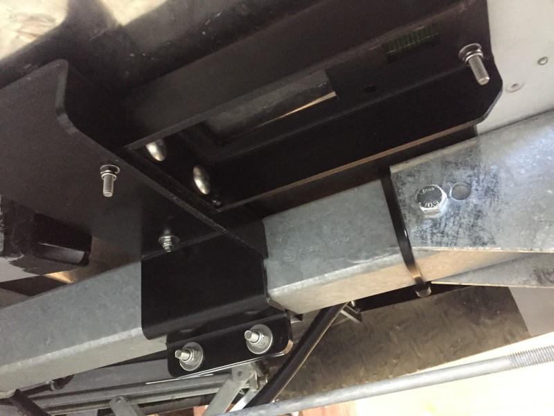

Oui, bien sur........
Je l'ai acheté chez un concessionnaire dans le dep 18 ISL ......il est aussi disponible au même prix chez Multi loisir distribution (dép 62)...ce renfort était livré complet, c'est a dire avec le porte vélo ...

il n'est pas nécessaire de demonter quoi que ce soit ....c'est très très simple ...la notice est claire donc pas de soucis ......
j'ai juste fais une modification (invisible) sur la hauteur de la barre transversale supérieure car le boudin en mousse noir peut toucher la carosserie, j'ai préféré l'abaisser pour qu'elle touche le profilé en alu ....si vous ne voyez pas ce qui je veux dire, je pourrai vous faire une photo ....
