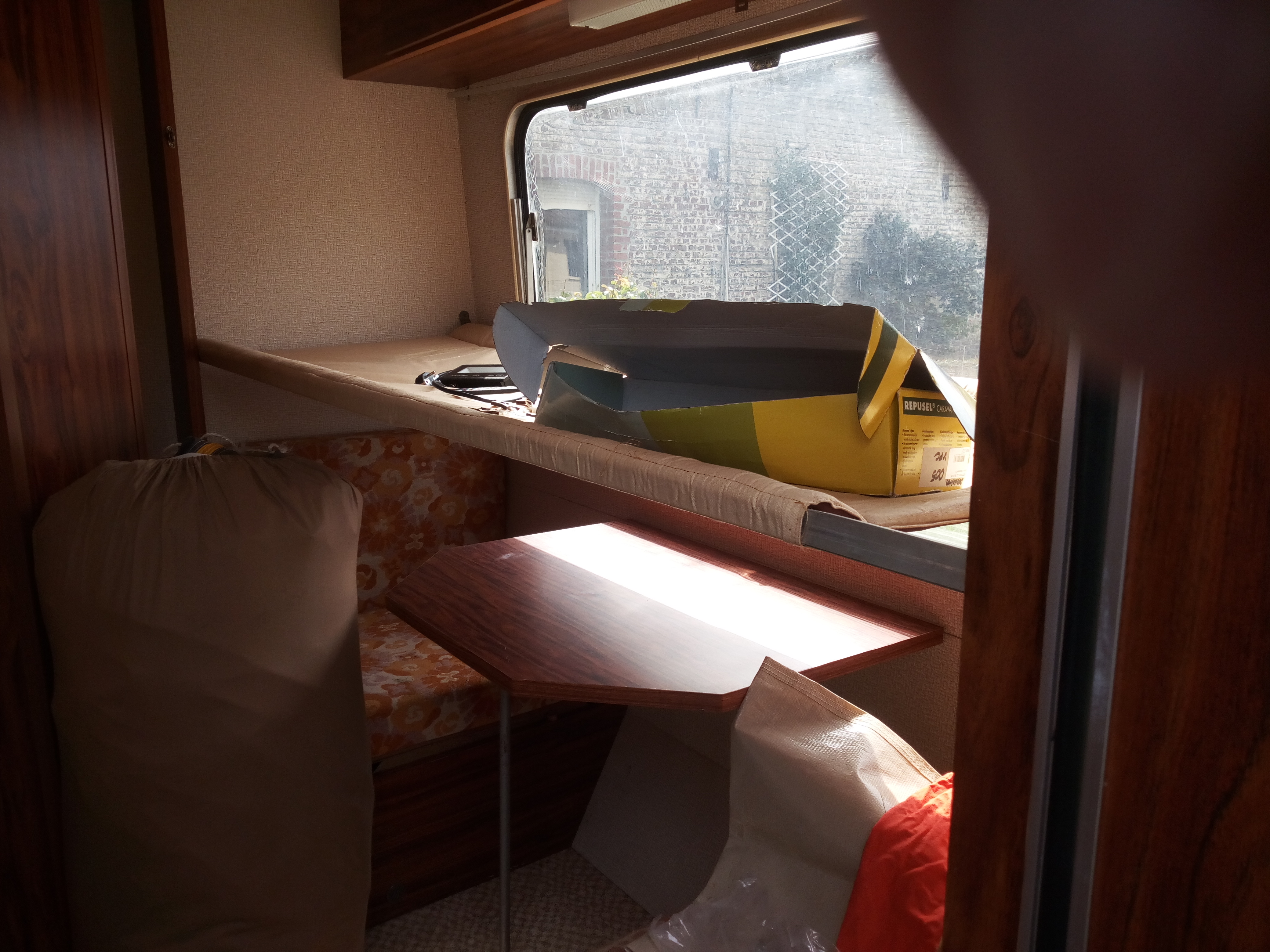

valles.gauthier@bbox.fr
Messages : 13
Inscription : 15 juin 2021 21:37
Re: Caravane freinée ou non?
Message par valles.gauthier@bbox.fr » 17 juin 2021 00:16
Mon joujou le jour de la visite.
Remarquez les coussins d'origine a fleurs oranges!!! Juste magnifique !!! 😂.
