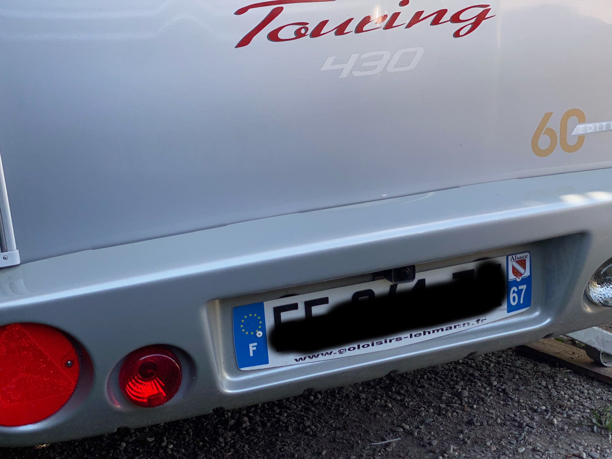

Voilà, la caméra est installée sur la cara au niveau de la plaque d’immatriculation.
Branchement sur le feu de recul.
L’alimentation du moniteur est réalisé avec une prise allume cigare, la fixation par un support ventouse sur le pare-brise.
Finalement la pose a été aisée.
Essais avec une rallonge de la voiture à la caravane le moteur en route pas de parasite, image instantanée au passage de la marche AR.
Seul bémol, à la livraison je pensais qu’il y avait 2 caméras (le titre induit en erreur……
J’ai envoyé un message au fournisseur à ce sujet, j’attends sa réponse semaine prochaine.
J’aurais bien aimé monter cette 2ème caméra sur la voiture…..
La suite sera pour plus tard

Re: Caméra de recul sans fil
'soir,
Perso j'ai une caméra sans fil (wifi) que j'alimente en 12v sur un piquage ... et un moniteur dans la voiture.
Acheté pour un vingtaine de roros chez Ali l'ensemble fonctionne impec. Surtout, j'ai l'image en continu.
À te lire je comprends que tu l'as connectée sur un phare de recul et donc elle agit uniquement comme caméra de recul, ce qui est dommage.
Le but, en ce qui me concerne, c'est d'avoir la vision de ce qui se passe derrière la caravane surtout quand j'avance ( très rare que je doive reculer avec...).
À ta place je m'arrangerai pour l'alimenter en continu.
