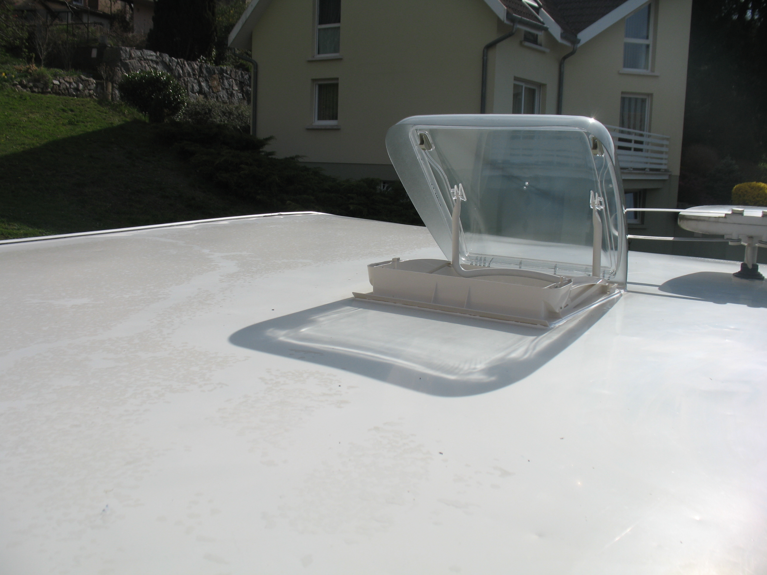

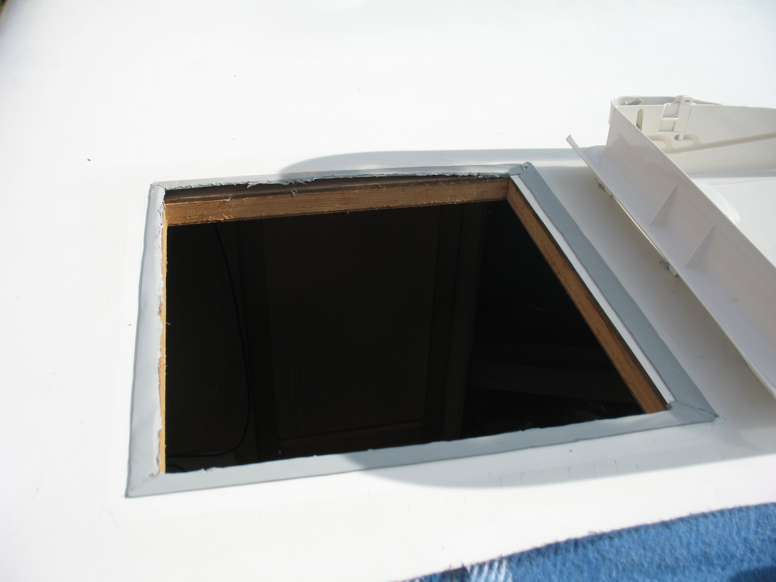

Quand j'ai changé le 50 x 50 Fiamma en 2000 sur la Burstner de 1988 ,
j'avais nettoyé et dégraissé avec de l'alcool a bruler
j'avais posé le lanterneau neuf avec du Sika 221 en bande ,c'est net et sans bavures
j'ai revendu la caravane en 2009 ,il n'y avait jamais eu de fuite au lanterneau
((ne pas oublier de mettre les bandes de mastic sur le toit de la caravane et sur le lanterneau
en se faisant chevaucher les angles et en les ecrasant un peu pour ne pas avoir de surépaisseur
retirer le débordement avec un petit cutter a lame fine sans appuyer pour ne pas rayer la peinture)
