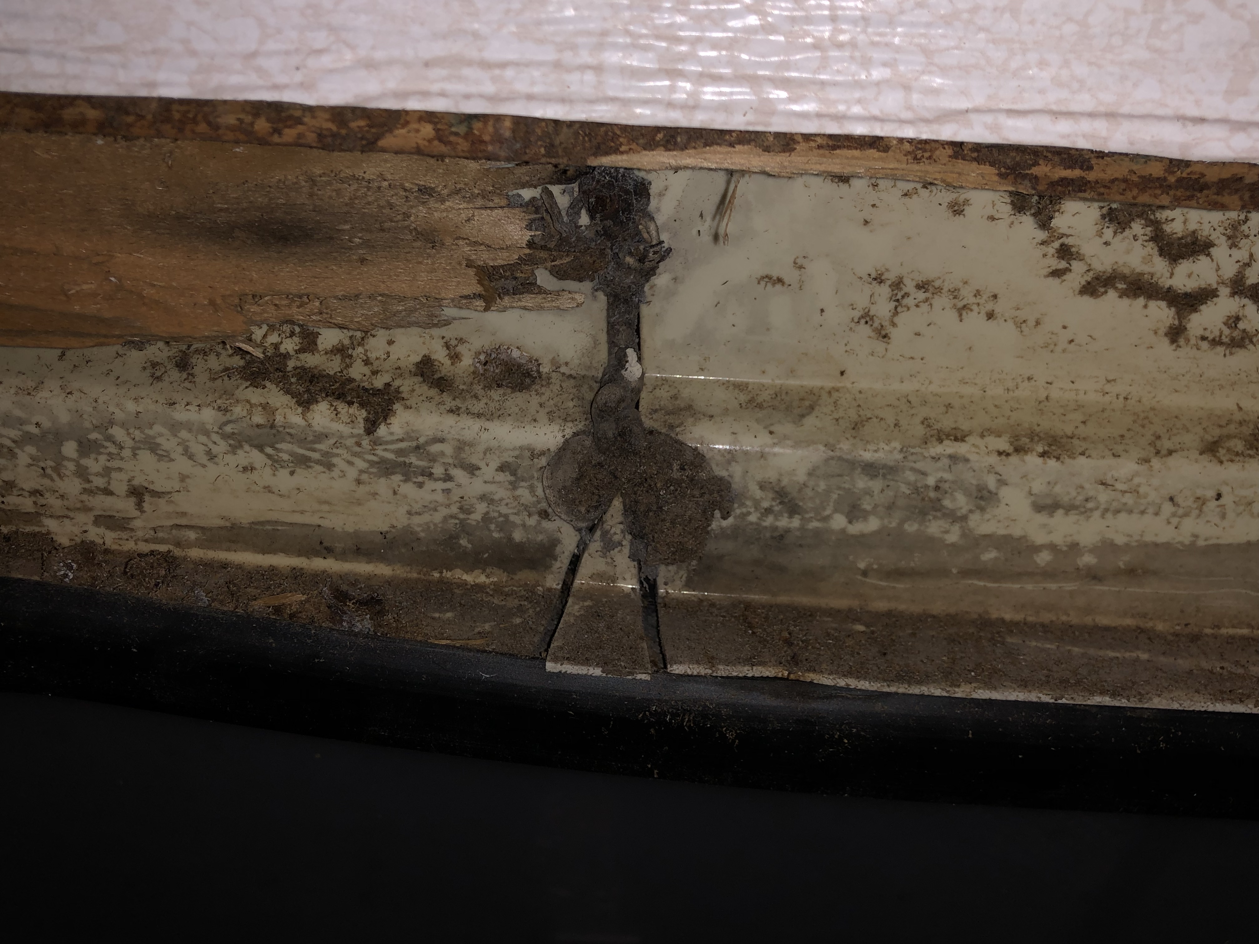

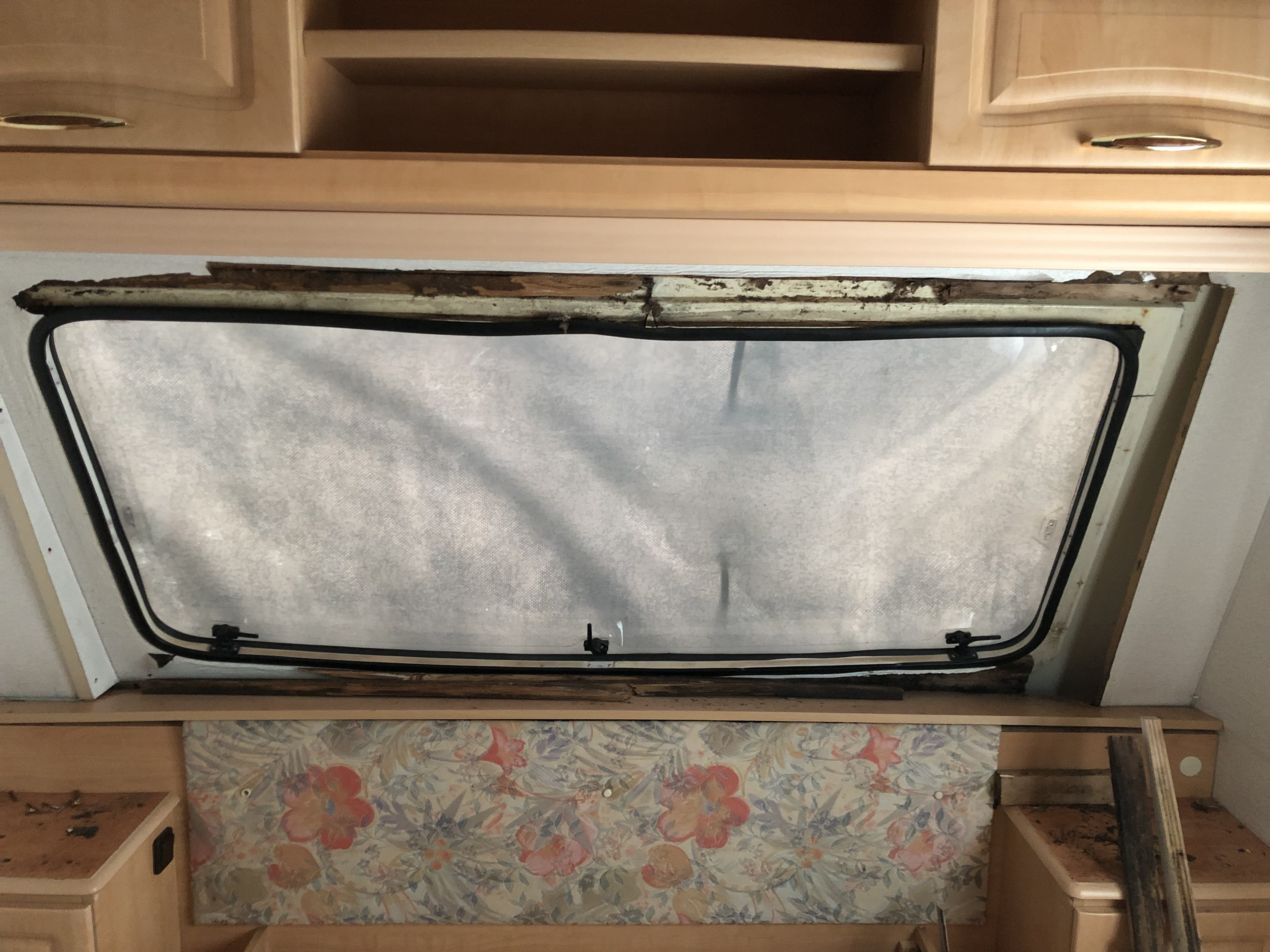

La face avant de ma caravelair est fissuré, j’ai mastique les fissures, mais cela a laissé le temps à l’eau de pénétrer.
Le bois derrière le panneau a « pourri ».
J’entreprends donc le remplacement du panneau bois mais à ma grande surprise, il s’agit pas d’un panneau mais tasseaux qui s’entrecroisent.
J’ai 2 questions
- quelle essence de bois dois-je prendre ?? Ceux en place, ressemblent à du pin
- avec quoi puis réparer la face plastique afin que l’infiltration ne réapparaisse pas.
Ci joint quelques photos pour illustrer mes demandes.
Merci de vos réponses

Une photo de la fissure SVP ===2
Mais les tasseaux sont en pin ça c'est sur ,
tu peux traiter les nouveaux si ils ne le sont pas

À savoir un mastic n'est jamais étanche.
Sur une face avant, si l’étanchéité est en jeu, mieux vaut prévoir un joint adapté ou une reprise complète selon les matériaux en place, surtout autour des ouvrants ou des encadrements type fenêtres Lorenove.

Les photos des zones ABS ou plastique fêlé

J’ai surtout voulu limiter les dégâts mais les dégâts étaient déjà là :cry:

Ouais mastic pas suffisant, plutôt stratifié résine + mat de verre + tissus de verre pour l'extérieur, à l'intérieur oui des tasseaux de chez brico tu peux y rajouter un coup de xylo pour être tranquille, remettre de l'isolant propre style polystyrène entre les tasseaux puis finir par un panneau de contre-plaqué.. '
