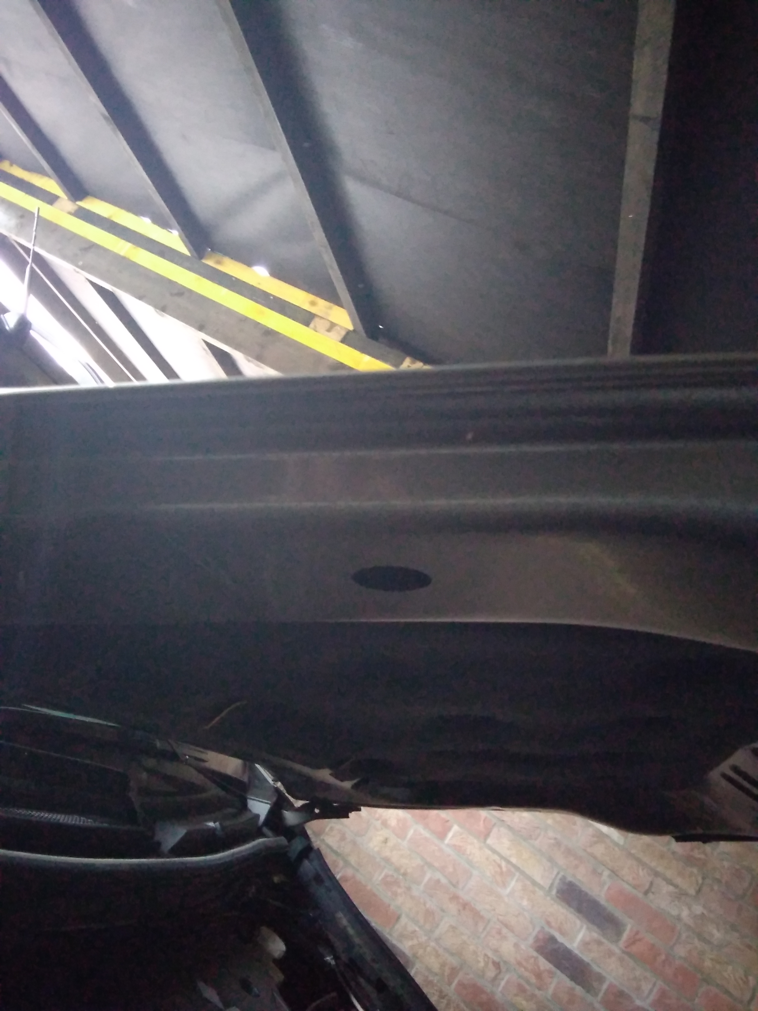

Driver
Messages : 183
Inscription : 10 sept. 2021 15:48
Re: Rétroviseur d aile
Message par Driver » 17 janv. 2022 17:24
thithi a écrit :
17 janv. 2022 12:33
de ce que je me rappelle, tu peux mettre des retros d'ailes sur le mitsu l200
De quelle marque
Voici le profil de mes ailes et capot
Hobby 495 WFB 2024.
