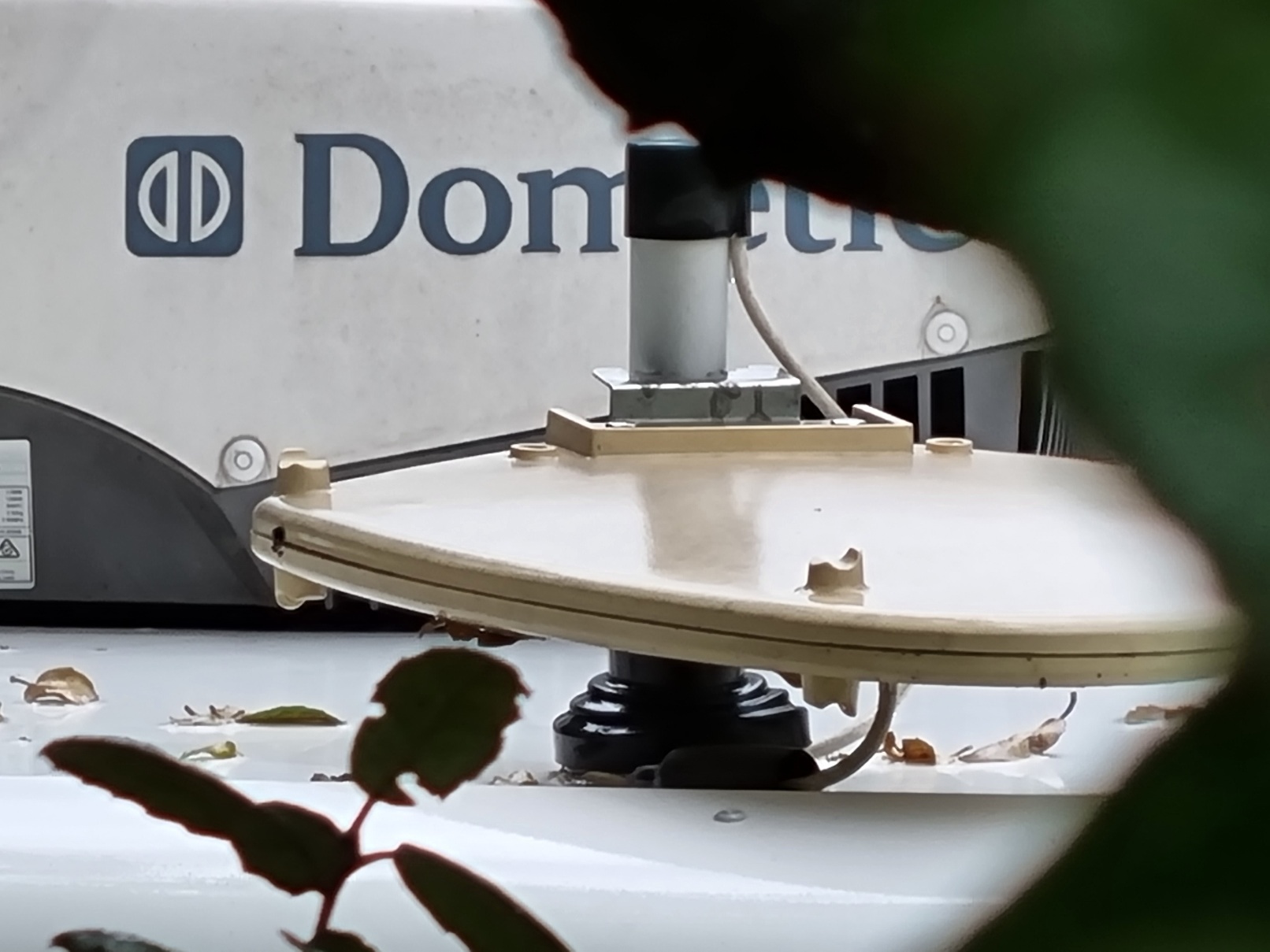

La semaine dernière, j'ai fait mon premier séjour dans ma nouvelle caravane (Hobby Premium 540). J'ai eu une grosse averse qui m'a permis de voir que j'avais 2 infiltrations... Une sur une baie, que je regarderai plus tard, et une par le mat d'antenne.
L'eau coulait depuis le passe toit à vis, le long du tube alu. Et quand je le bougeais un peu, je voyais les gouttes arriver en plus grand nombre.
J'ai pu faire en sorte que ça ne coule pas trop sur le contenu de l'armoire... Et a un moment, j'ai rentré le mat (j'avais oublié que j'avais un peu sorti l'antenne), et là, ça s'est arrêté de couler. Le pas de vis en plastique restait un peu mouillé, mais ça ne coulait plus.
Après la pluie, je suis allé vérifier par l'extérieur, et j'ai constaté que le soufflet caoutchouc qui assure l'étanchéité était comme collé au mat, juste sous l'antenne... Donc forcément, quand le mat était levé, le soufflet aussi, donc l'eau trouvait son chemin.
On dirait qu'il a séché, et un peu collé sur la tige alu. J'ai pu, de loin, avec un manche a balai, le redescendre un peu, mais dès qu'on remonte le mat, il remonte avec.
Il y a une espèce de ressort qui fait le tour de ce soufflet, je ne sais pas à quoi il sert.
Sur mon ancienne caravane, il restait bien en bas, contre le passe toit.
Savez-vous comment le fixer ? A la colle ? Est-ce que c'est fait pour tenir sans colle, en bas ? Et à quoi peut bien servir ce ressort ?
Je vous met une photo prise de loin pour voir (un peu) le problème.
Merci pour vos lumières

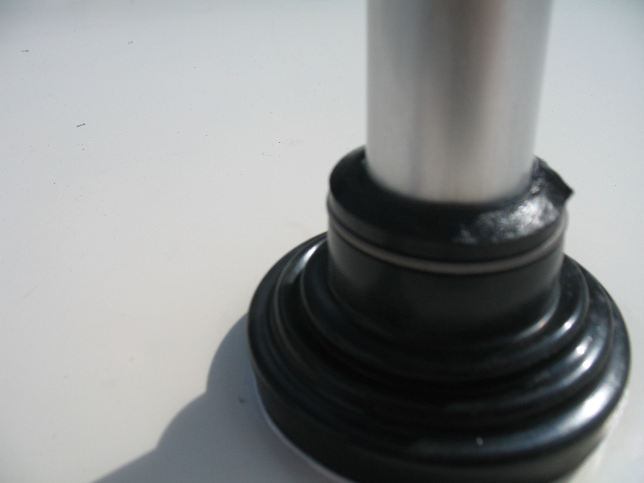

Le ressort doit être mis a quel niveau? Moi, il est quasiment en haut du soufflet, dans une rainure. Si vous avez une photo, je suis preneur.
Concernant le collage , si je le colle au passe toit, ça va poser un problème si je veux le démonter dans le futur, non? Même si normalement, une fois posé, on n'y touche plus, je vous l'accorde !
Question bonus... Vu la tête du joint actuel (il est quand même bien sec), je pense en acheter un. J'ai trouvé un modèle pour mat TELECO pour quelques euros. Je ne sais pas la marque du mien. Pensez vous que c'est standard, les diamètres de tubes?
Et en ce qui concerne la Sika, je comptais acheter de la Sikaflex 522 pour mon problème de baie. Je peux l'utiliser aussi pour coller le soufflet? Ou vous me conseillez de rester sur la 221?
cela ne me choque pas ici on voit bien la même chose
https://www.h2r-equipements.com/accesso ... uelle.html
par contre tu dis qques euros ?
le point que je ne voit pas c'est : comment le joint reste sur la toiture et ne monte pas avec le mât...
j'essaierai demain de jeter un oeil sur le mien

Blague à part, je vois donc, sur les photos que le ressort est bien placé sur mon soufflet. Je vais en acheter un nouveau quand même (14€ sur le net) car le mien est quand même bien sec. Tant qu'à bricoler et le coller, autant que ça tienne dans le temps.
