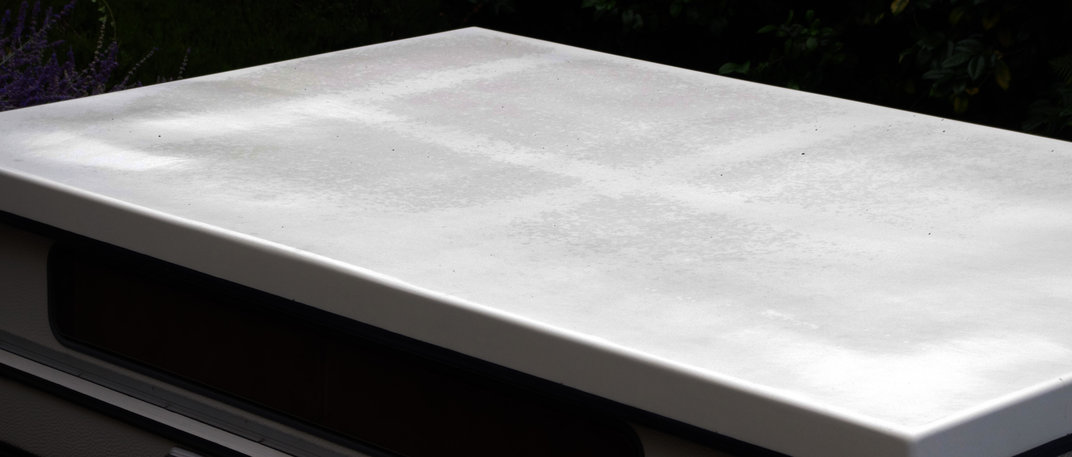

Je possède une caravane Rapido CLC644 et j'ai aussi ces problèmes : creux dans le toit, marre d'eau si caravane bien de niveau.
J'ai pris une photo du toit couvert de rosée, rendant visible l'implantation des renforts internes.
Sur la photo,j'ai augmenté le contraste pour que cela soit visible.
Les renforts internes ont une largeur d'environs 10 15 cm et doivent être en bois; les poignées de manœuvre du toit sont fixées sur ces renforts.
Pour moi, à part démonter le sandwich du toit je ne rajouterai pas de renfort visibles.
