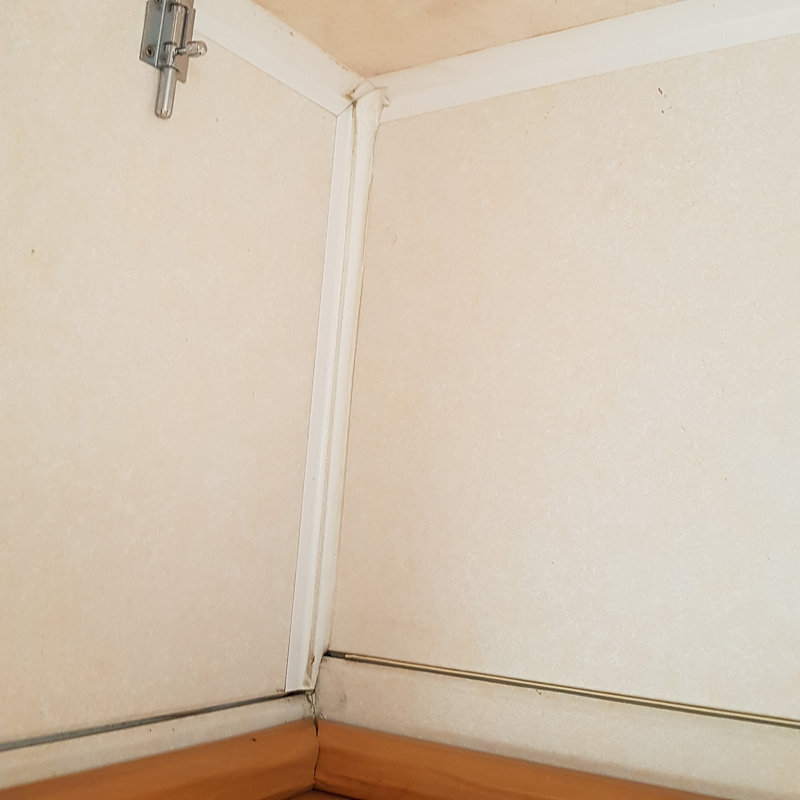

Je constate depuis nos début sur cette caravane (achetée fin 2015, année 2013) que les joints se décollent en partie régulièrement. Je passe ma main dessus et ils se remettent puis se redécollent à nouveau les rendant fragiles. C'est désagréable et bien sur un passage à proximité peut entrainer une déchirure. un employé de service après vente m'avait dit de prendre de la colle Glue (Express) mais c'est pas facile de maniement et cela laisse une épaisseur. Ceux qui ont connu cette mésaventure ont-ils un truc à me conseiller.
Merci.

J'aurai plutôt dis colle neoprene contact..
Re: Bande de joint qui se décolle sur revêtement intérieur
Mais de quels joint s'agit il ?????
Je suppose que c'est les bandes blanches qui jointent les panneaux intérieurs des parois de la caravane
(J'avais le même souci sur la Burstner et j'ai eu le même sur la Caravelair )
Il faut prendre la même colle de champlat qu'utilisent les cuisinistes pour la finition des champs mélaminé de plan de travail
,même si ça déborde un peu on l'essuie la colle avec une éponge humide et ça ne laisse pas de traces
Mais de la <<sans vis sans clou >> avec un embout très fin sur le pistolet et en la mettant avec parcimonie ça fait aussi l'affaire
et on peut également nettoyer l'exédent avec une éponge humide sans laisser de traces !

Merci Papy 80, je vais demander à mon menuisier et ami de me donner un peu de cette colle de placage.

Moi je pense que c'est ce genre de bandes joint qui camouflent les découpes des panneaux a l'intérieure qu'il s'agit !

Non Papy, la tu présentes les joints d'une surbaissée genre Rapido qui sont très spéciaux et vieillissent mal car une partie est fixe , engagée dans un panneau, et l'autre partie est libre et coulisse sur sa cloison lors de l'abaissement des parois;
L'auteur du post a une caravane classique , non surbaissée.

Oui tu as raison ,c'est un mauvais exemple je savais trés bien que c'était une pliante rigide
(on voit le verrou ) mais j'ai pas trouvé mieux sur le net pour l'expliquer
En tous cas ,c'est a peu prés ce genre de bande blanche ,qui raccordent parfois 2 morceaux de panneaux
sur les parois intérieures des caravanes et je sais ce que j'explique
Ces bandes sont parfois collées verticalement du plancher jusqu'a mi hauteur dans un endroit peu visible
Par exemple sur l'Antarés c'est sous la baie au bout du lit transversal et quand je reléve le lit avec le matelas
il y avait un risque de la décoller complétement ,je pense qu'au montage ils utilisent des bandes adhésives
et qu'avec le vieillissement elles deviennent plus raides et que la chaleur les fait se soulever un peu sur les bords !
J'ai eu un genre de souci similaire avec les bandes blanches qui sont sur le joint noir des baie sur la Burtner Averso Fity
c'est bande blanche sont d'un seul morceau au périmétre de la baie
avec le soleil et le vieillissement elles avaient rétrécie et elles sortaient du joint dans les arrondis ,
j'avais du les couper et les agrafer au niveau de la coupure en bas !
