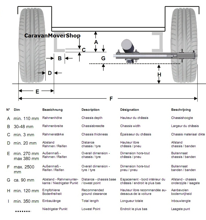

Re: installation déplace caravane
et voilà les cotes minima pour installer un mover
- normes mover.png (4.35 Kio) Consulté 11044 fois

il suffit d'avoir une hauteur mini de la traverse du châssis de 185 mm pour ne pas être obligé de mettre d'entretoises
