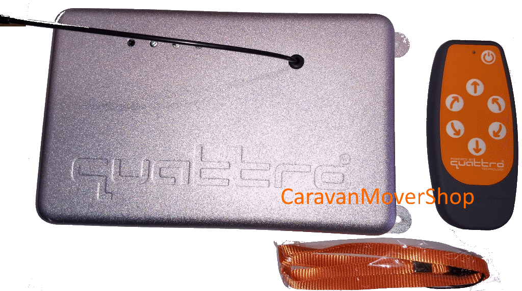

Bonjour a tous,
d'avance merci pour votre aide,
Lors de l'achat de ma Caravelair Soleria le déplace caravane fonctionnais parfaitement, mais avait pas été utilisé depuis quelques années et le papi a rechargé la batterie pour le départ.
Après le retour et lors de la préparation de la caravane - j'ai constaté que de l'eau " sortait " par les bouchons - j'ai essuyé et me suis pas inquiété - arrivé au camping en Bretagne il fonctionne pas du coup je me place en manœuvrant avec la voiture - on verra au retour, d'autant que emplacement pas top en forte pente.
Retour hier a la maison je teste - a la mise en route - tout les voyants de la centrale se mettent a clignoté très rapidement, puis PLUS RIEN aucun voyant d'allumé sur la centrale et bien sur le Mover fonctionne pas .
Je décide de testé la batterie qui " donne " 12.45 - est ce suffisant ? pour que le moover fonctionne - j'ai bien pensé au coupe circuit mais a la mise en route tout les voyants de la centrale clignotent - changé les piles de la télécommande - rien ...
peut on testé le fonctionnement sans " collé " le mover contre les roues histoire de voir si les galets tournent un peu "
par ailleurs il y a comme sur la photo un sachet " cales en U et sangles -quelle utilisation ? le papi ma rien dit ...
là batterie en " charge lente " - me tarde de savoir ce que ça va donner- merci pour vos idées et avis !
cordialement Alain

Re: Déplace Caravane Quattro en panne
bonjour,
non car j'en avait pas sous la main - et la vieille batterie étant d'origine c'est mis a couler plein pot par les bouchons,
du coup je suis parti en acheter une neuve -
MAIS RIEN ne fonctionne - bref je galère j'arrive pas a trouver la notice et il n'y aucun voyant d'allumer sur la centrale, elle clignote de tout les côtés a la mise en route et plus rien...
Bonjour a tous,
d'avance merci pour vos messages, bonne nouvelle tout refonctionne !,
après avoir remplacer la Batterie HS - testé la nouvelle = impecc , je décide de démonter la centrale,
là surprise des cosses sont oxydé par les vapeurs et remontés d'Acide de l'ancienne Batterie, le jus passé a l'allumage très brièvement,
puis plus rien, bref bon nettoyage des cosses + remontage et tout refonctionne !!
cordialement
cordialement
