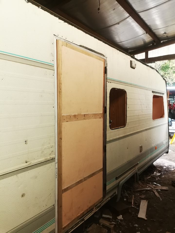

Oui il y a des finitions , et des améliorations à faire et finir . Ce qui m’interpelle c'est la porte d’entrée , qui ne devrait pas être en saillie mais ’’ encastrée ’’ et en quelle matière est-elle ? Il faut quelle tienne aux intempéries . N'étant pas sur place il n’est pas facile de voir et comprendre .

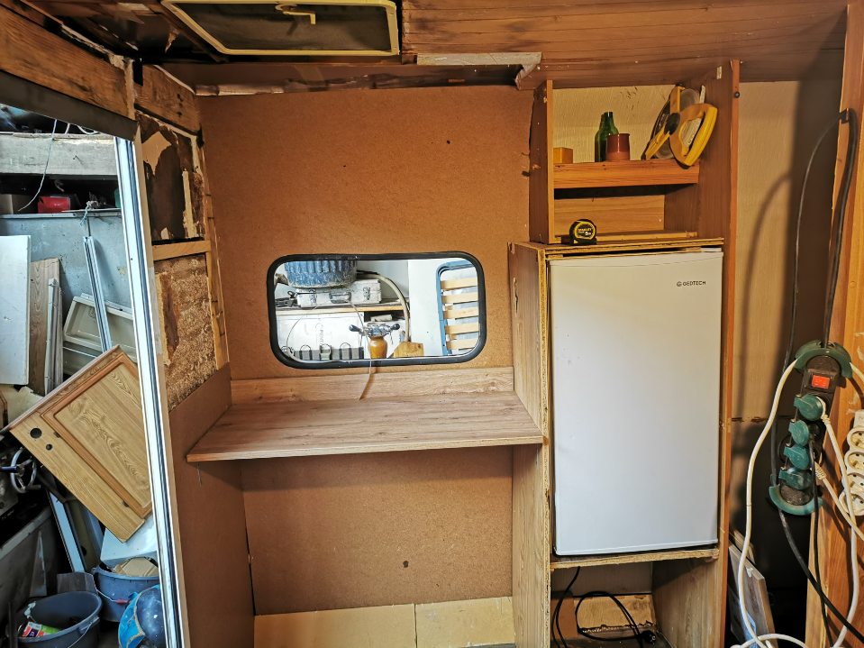

ggl , la porte et faite d un contre plaqué a l exterieur , et par dessus va venir une plaque d aluminium , qui et a l atelier , elle va etre viser et coller ,sur la photo , elle n y et pas , mais elle et proteger avec du film plastique
a l interieur une plaque de polystyrene et a l interieur une plaque de isorel,
elle n est pas en saillie ,mais bien encastrer , elle ne depasse pas ni sort du cadre ,
oui maintenant le gros œuvre et fait reste les finitions , mais le principal , c'est de pouvoir , y acceder , surtout pour me coucher , et en plus je fais un demi tour devant la porte , le plus c'etait de la faire accepter a mon épouse , la ces gagner, et ces pas évident ,surtout a 62 ans , et que vous n avez jamais fait de caravane ,
regarde la deuxieme photo , le cadre et bien centrer dans les montant des paroies ,
et la premiere photo , ont le voit bien elle et a fleur du bati, il manque juste le pourtour en aluminium , du cadre de la porte,

D'accord , c'est bien pour ça que je disais plus haut , que je ne suis pas sur place pour voir et comprendre .
En tout cas bravo ===8
