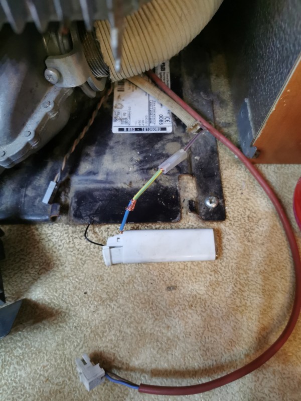

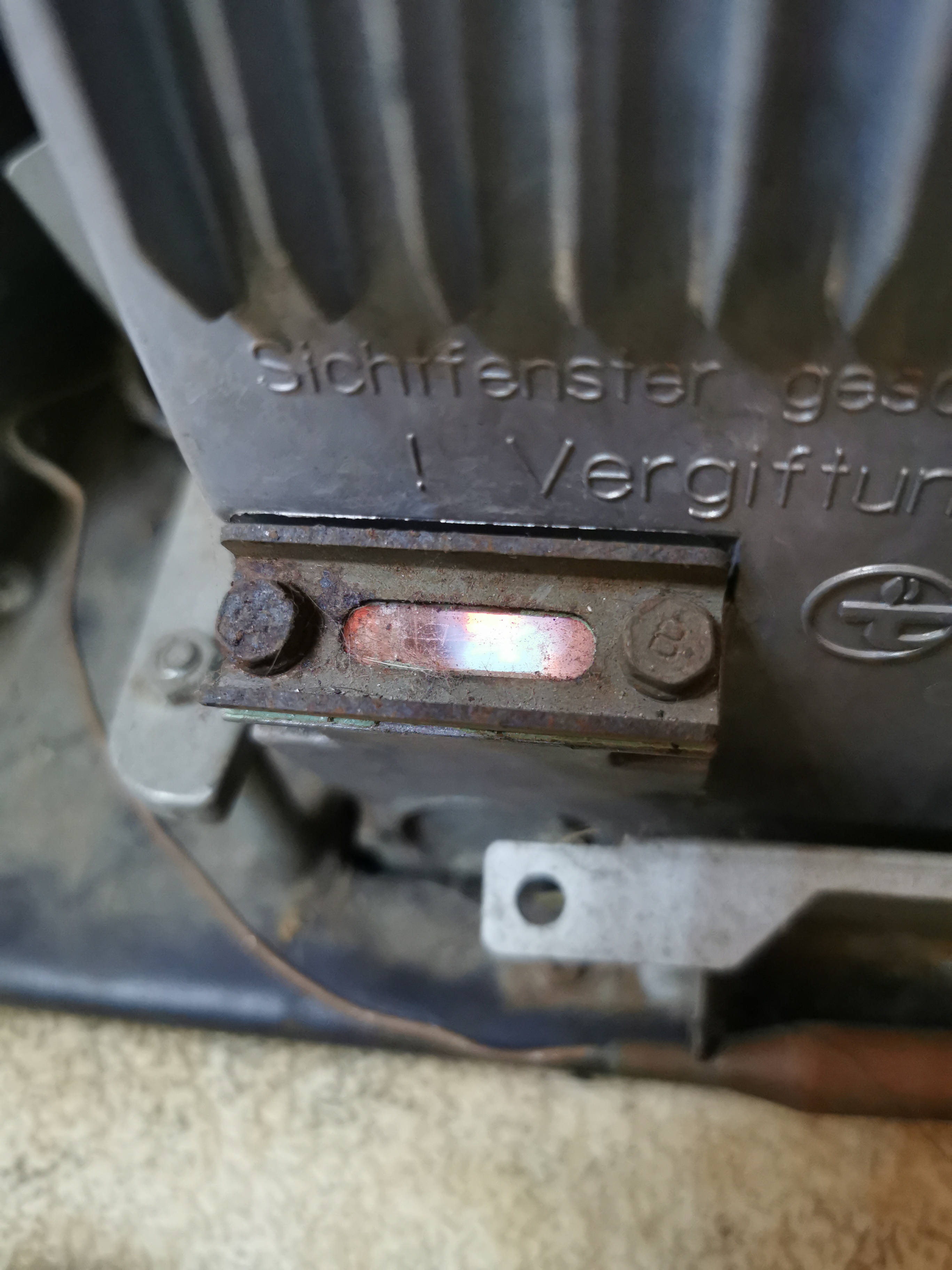

J'ai réussi avec l'allumage d'un briquer ===4 ===4 ===4 ===4 ===4
Et ça fonctionne 😋😋

Le problème est que soit c'est le boîtier qui merde ou sinon jai un Problème lié à la masse... A contrôler

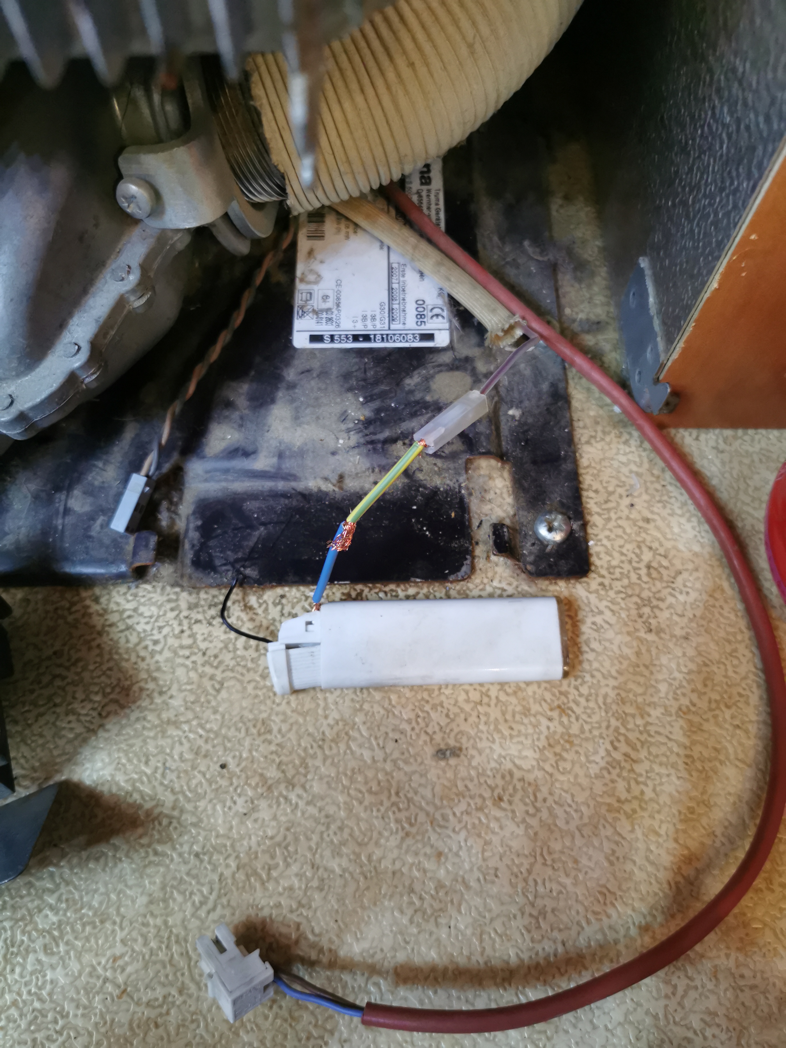

Bonjour, tu as réussi avec un briquet : ok.
Sur la 1ère des 2 photos : est-ce un effet d'optique ? On a l'impression que les fils électriques noirs et bleus sont raccordés au briquet !
Comment as-tu procédé pour cet allumage ?

Oui y a 2 fils,
En faite le fils noir c'est à la masse du briquet, vas à la masse du chauffage (Carcasse métallique).
Et l'autre fils du coup ( le +) du briquet, tu relie au fil qui permet de créer la petite étincelle au chauffage à gaz.

:idea:
c'est un briquet électrique 8)
