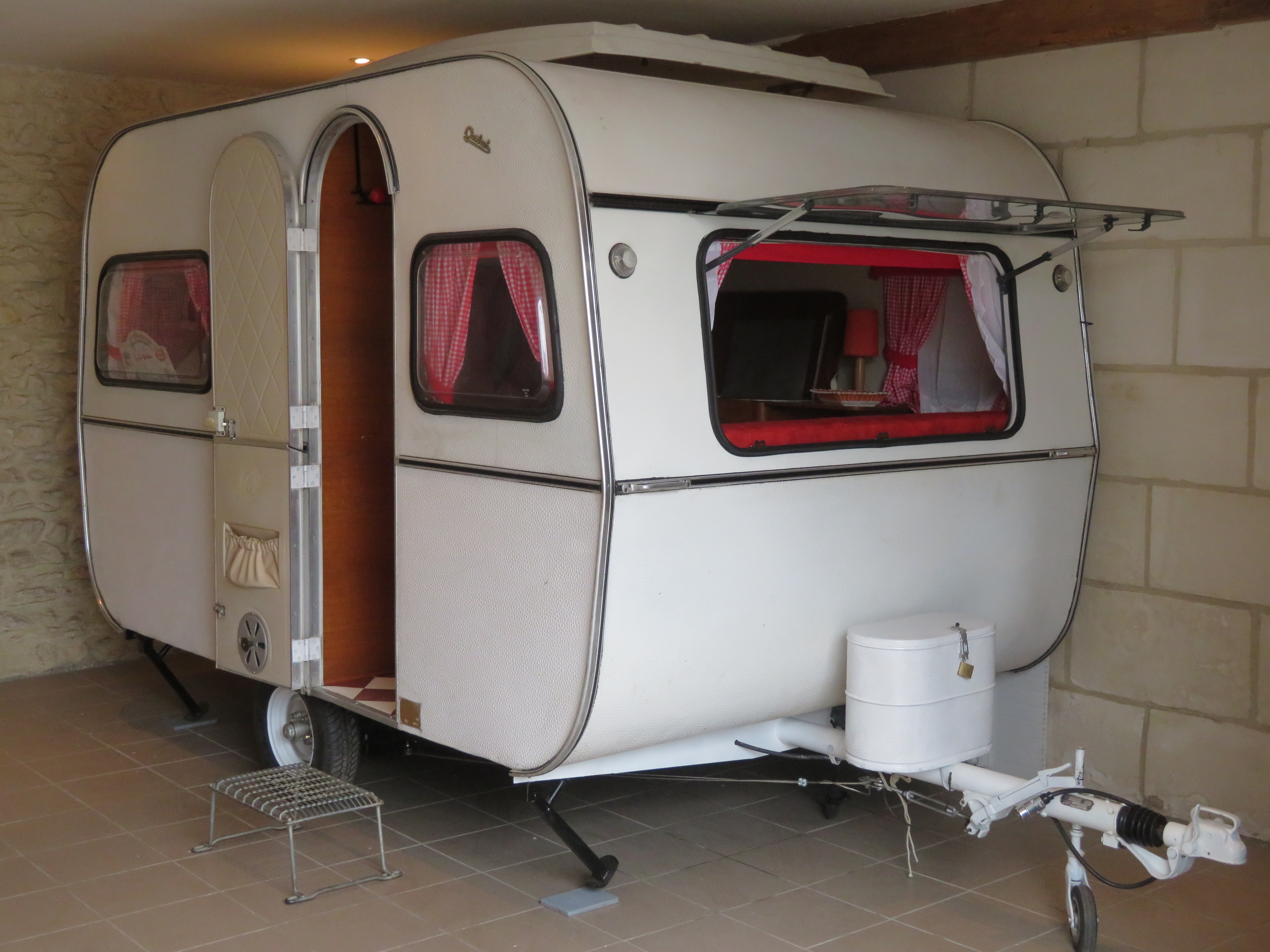

Voici la caravane en photo.

Très belle caravane vu son age! 👍👏

Ohooo !! Un beau collector ===8 :mrgreen:
C'est rare et c'est beau pour une caravane de 55 ans ===8

Vraiment remarquable !
Je trouve qu'elle a même un p'tit côté Eriba avec le tube rond de son timon, et avec le toit relevable.
