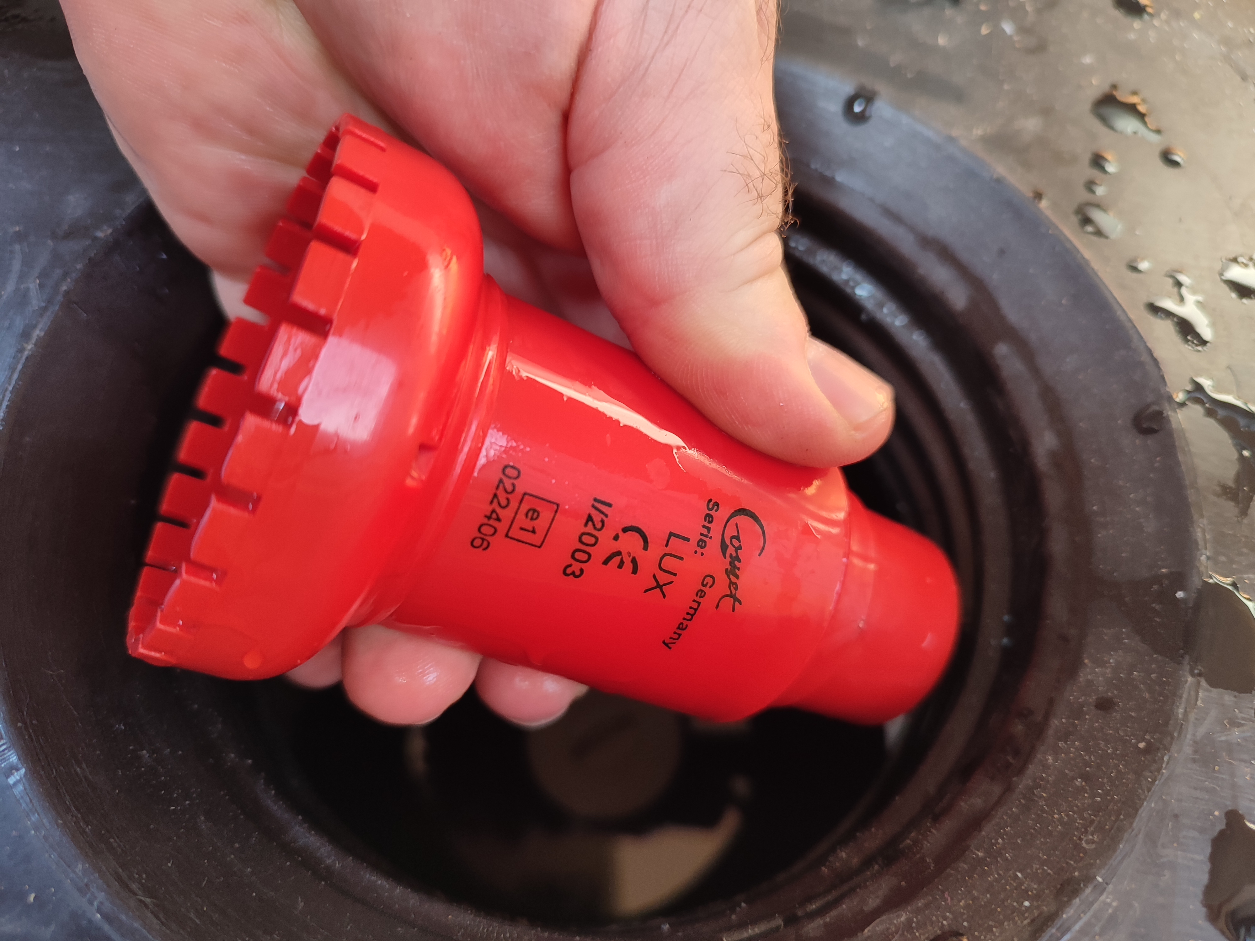

Bonjour a tous,
je suis novice dans le caravaning (bon mes soucis en feront rire peut etre certains :lol: ),voila ma pompe immergée COMET tourne sauf que je n'ai rien niveau douche et robinets.
est ce que quellqu'un a une petite idée?
MERCI.
Donc voilà la pompe est changée,les ailettes de l'autre étaient foutues.Donc le soucis que j'ai maintenant c'est que je n'ai pas d'eau au robinet ni a la douche J'ai soufflé dans le tuyau d'air pour voir ,on entend l'eau faire du bruit quand je souffle ,une sorte de bouillonnement.Dou peut provenir le problème.De plus je me suis aperçu qu'au niveau du boîtier fusible l'ancien proprio a mis un fusible de 20A au lieu d'un 5 comme stipulé sur le schéma des fusibles.Le problème peut il venir de la?

Salut Fab,
Elle peut tourner sans envoyer de pression (calcaire, usure moteur, ...)
Tu débranches le tuyau d'eau dessuset tu regardes la quantité d'eau qu'elle débite en actionnant un robinet (ça doit cracher au moins 15 litres/minute).
Après tu ouvres tes robinets et tu souffles dans le tuyau qui était branché sur la pompe afin de constater que ça n'est pas bouché.
redis-nous

Salut,apres avoir regardé la pompe de plus près apparemment les ailettes de la pompe sont cuites,une est même cassée,donc a mon avis je suis bon pour la changer.
Problème résolu, génial. Je ne peux que te conseiller de la remplacer par un modèle plus performant au vu des prix pratiqués.
