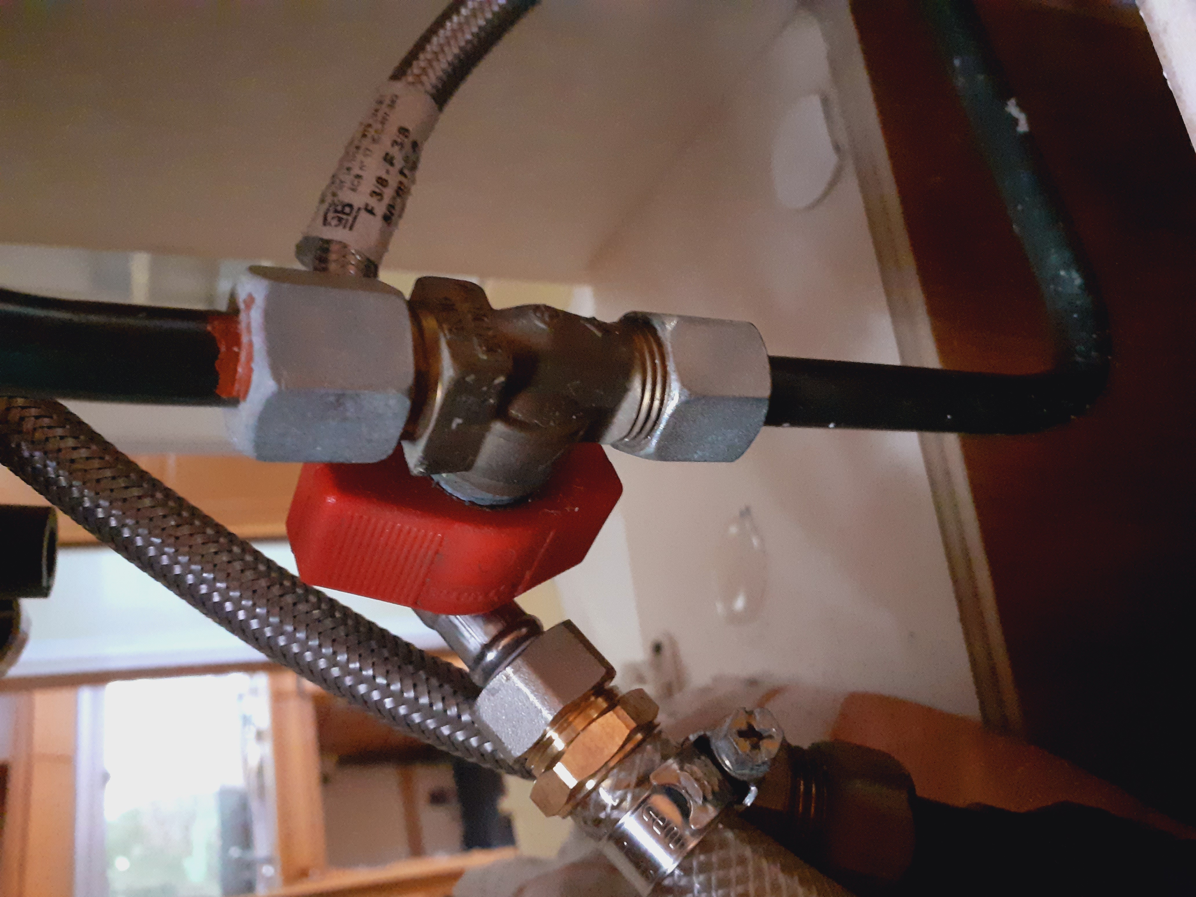

Merci GGJ pour ces précisions,
j'imagine que le tuyau nylon c'est le tuyau transparent, et c'est ce que j'ai pour l'eau froide, pas pour l'eau chaude qui est en plastique noir, alors de là à changer tous les tuyaux, ça me décourage un peu, surtout compte tenu l'accessibilité de certains.
J'ai mis un mitigeur "domestique" de maison donc, pour le lavabo, il va donc falloir que je change la douchette (c'était prévu) et le mitigeur de l'évier de cuisine alors.

Ou sinon tu passes par un réservoir annexe avec une pompe ça t'évite de refaire toute la tuyauterie...
