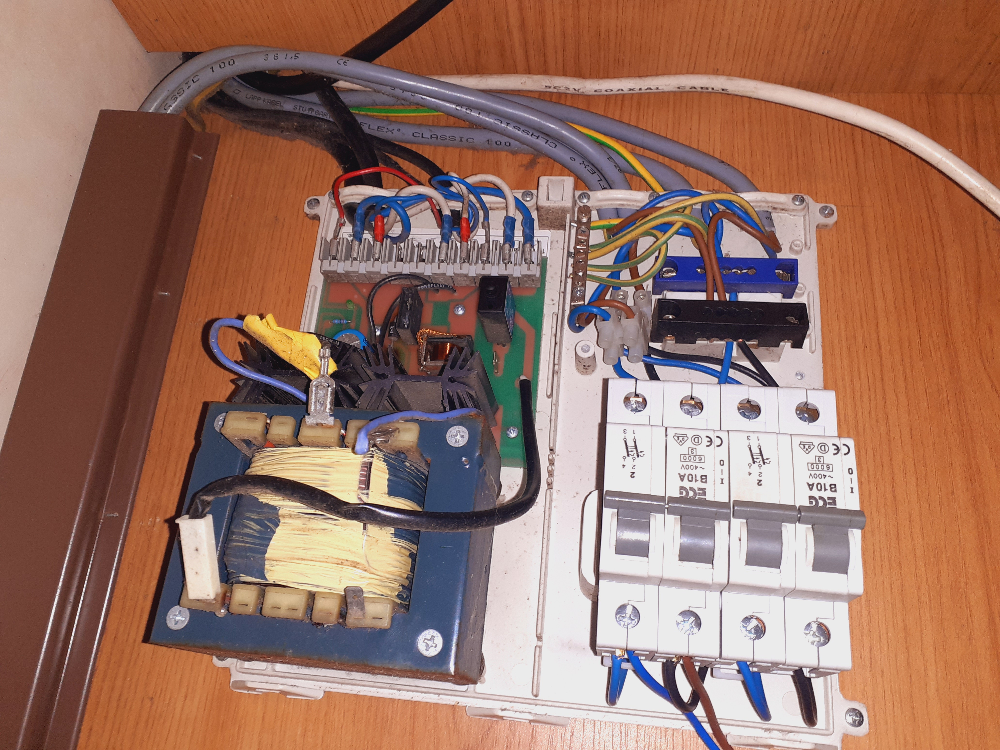

Voilà mon installation sur ma Tabbert Princesse, et je crois que je vais avoir besoin de vos conseils ne maitrisant pas bien les caravanes et pas trop l'élec non plus..

Donc plusieurs questions :
- j'ai des disjoncteurs "double" (phase et neutre séparés), je souhaiterai passer en 16A voir 20A puisque j'ai des cables de 2.5 mm2 je switche avec un disjoncteur simple ?
- J'imagine que le gros truc à bobine c'est pour le 12v ? Il fonctionne sur la batterie ou sur le 220 ?? Car mes lampes fonctionnent avec le transfo 220/12, mais j'ai des cables au fond de la caravane et des lampes également côté chambre qui ne s'allument pas, ça viendrait de là ?
- J'ai toujours le réfrigérateur qui disjoncte en 220v, peut-être faut-il chercher par là ?
Merci

Le transfo lampes

J'ai des câbles (bleu et blanc) 12V qui se trouvent dans les placards de la chambre, 1 dans chaque coin de la chambre, avec un domino au bout, qui ne semble pas sortir de tension.
Je suspecte l'alimentation 12v. C'est bien cette pièce entouré en jaune ? C'est un convertisseur 220v vers 12v ?? ça se remplace ?

Je prévois également de passer en 16A.
Ce disjoncteur ferait l'affaire ?

ben avant d'augmenter l'amperage des disjoncteur faudrait verifier si la resistance 220v du frigo n'est pas en court circuit, sinon il y a risque d'incendier la caravane, le disjoncteur ne coupe pas, les fils chauffent et voila...
si pas de court circuit et que tout fonctionne bien, mesurer la consomation des composant et verifier si les disjoncteurs sont bien adapter a l'amperage utilisé.
faut jamais augmenter l'amperage d'un fusivel ou disjoncteur sans verifier avant pourquoi ça saute.

que dois-je tester pour vérifier si c'est la resistance du frigo ?
D'ailleurs, je me demande si je ne vais pas commander un petit frigo en 220 v en remplacement de ce frigo qui a l'air vieux.

il faut comencer par debrancher la resistance a l'arriere du frigo et voir si le disjoncteur ne saute plus, apres il faut savoir utiliser 1 multimetre pour faire les autres tests, voir si pas pas de passagem a la terre, mesurer l'amperage etc... la puissance de la resistance doit etre inscrite sur l'autocollant a l'interieur du frigo.
le mieux serais d'avoir quelqu'un qui connait 1 minimum les regles d'electricitée pour faire les tests.

Donc dans tous les cas il va falloir que je sorte ce frigo. Je viens de regarder vite fait, les fixations pour le sortir sont invisibles, je sens que je vais m'amuser...
Effectivement Blancoco, bien vu, passage de roue à l'arrière, fait chier.... ça donne une profondeur max de 33cm que j'ai pu mesurer sous l'évier dans le placard d'à côté.
