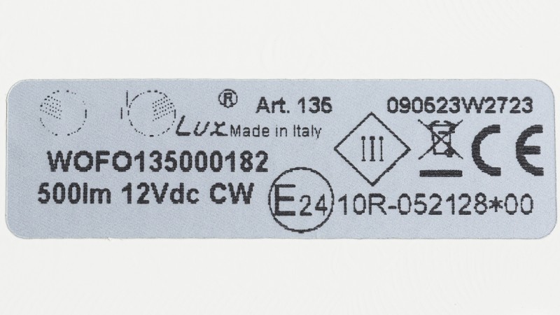

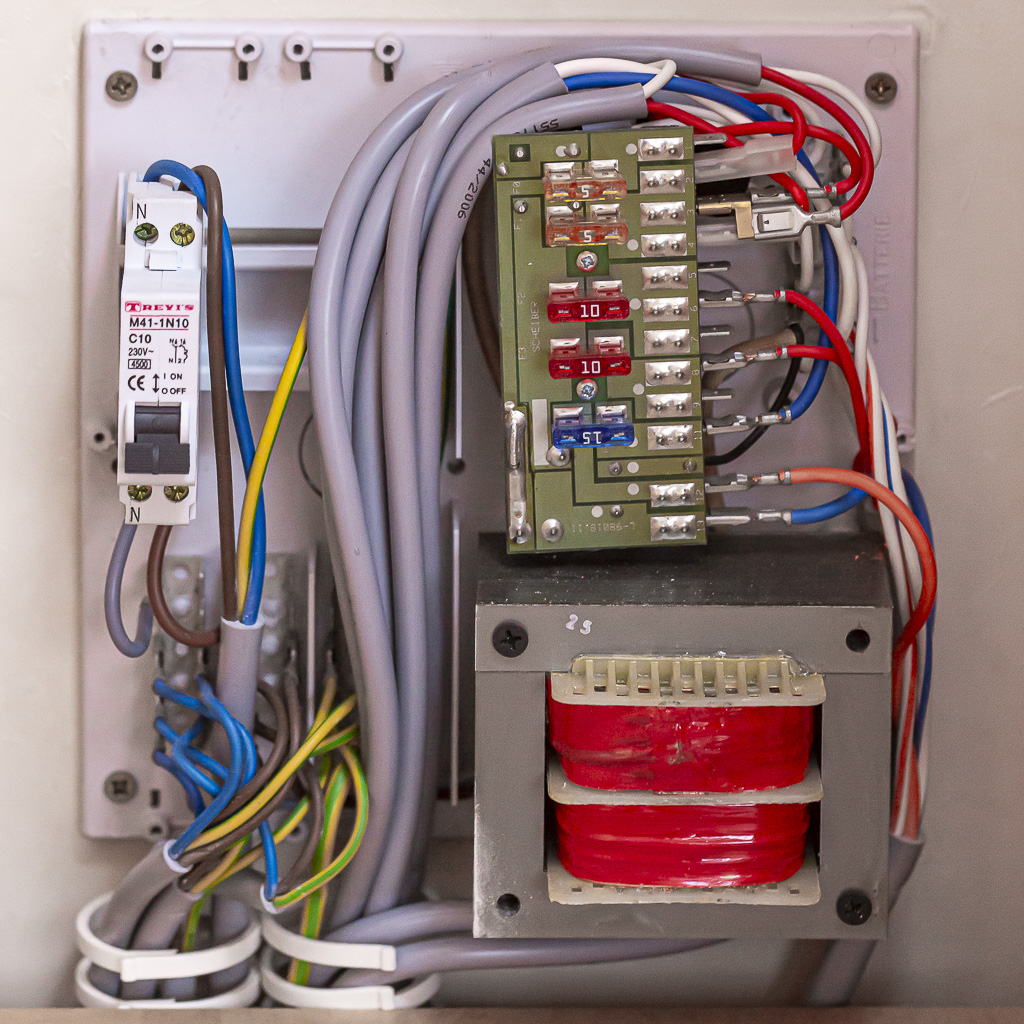

Je vous joins des photos du tableau électrique et des références de la réglette.
Je n'ai jamais rien changé, l'installation est d'origine.

La réglette:

Messages : 20205
Re: PROBLÈME D'ECLAIRAGE A LED
Message par Pascal » 14 oct. 2023 12:14
Sur la doc du boitier, il y a 2 sorties:
une en 12v alternatif et 170VA (grosso modo max 14A...)
Et une en continue de 11v et 25W. (de qualité certaine peu recommendable)...
Perso, je ne serai que trop conseillé d'avoir un 12v bien propre pour les leds etc....

Messages : 1728
Localisation : 53
Message par Menhir22 » 14 oct. 2023 12:41
ce que Pascal veut dire :
un 12 V propre, c' est du 12 v batterie.
le 12 v sortie transfo c' est pas formidable pour les leds.
Message par Papy80 » 14 oct. 2023 13:57
:mrgreen: 12 v batterie = courant propre d'accord
:roll: mais a-t-il une batterie auxiliaire sur sa caravane ?
Parce que si il n'a pas de batterie auxiliaire quand il sera sur le secteur 230 v c'est le transfo de la caravane qui fourni le 12 V
Donc avec votre logique ça devrait être facile a constater
si il a un prise 13 B avec un permanent 12 v sur sa voiture
en faisant un test :
quand il est branché sur le secteur 230 v puisque c'est le transfo de la caravane qui fourni le 12 v <<pas propre>> :lol:
sa réglette devrait vibrer
et quand il est branche sur sa voiture puisque c'est la batterie qui fourni le 12 v <<propre>>
sa réglette ne devrait pas vibrer :lol:

Messages : 20205
Message par Pascal » 14 oct. 2023 19:18
Problème de polarité ?
