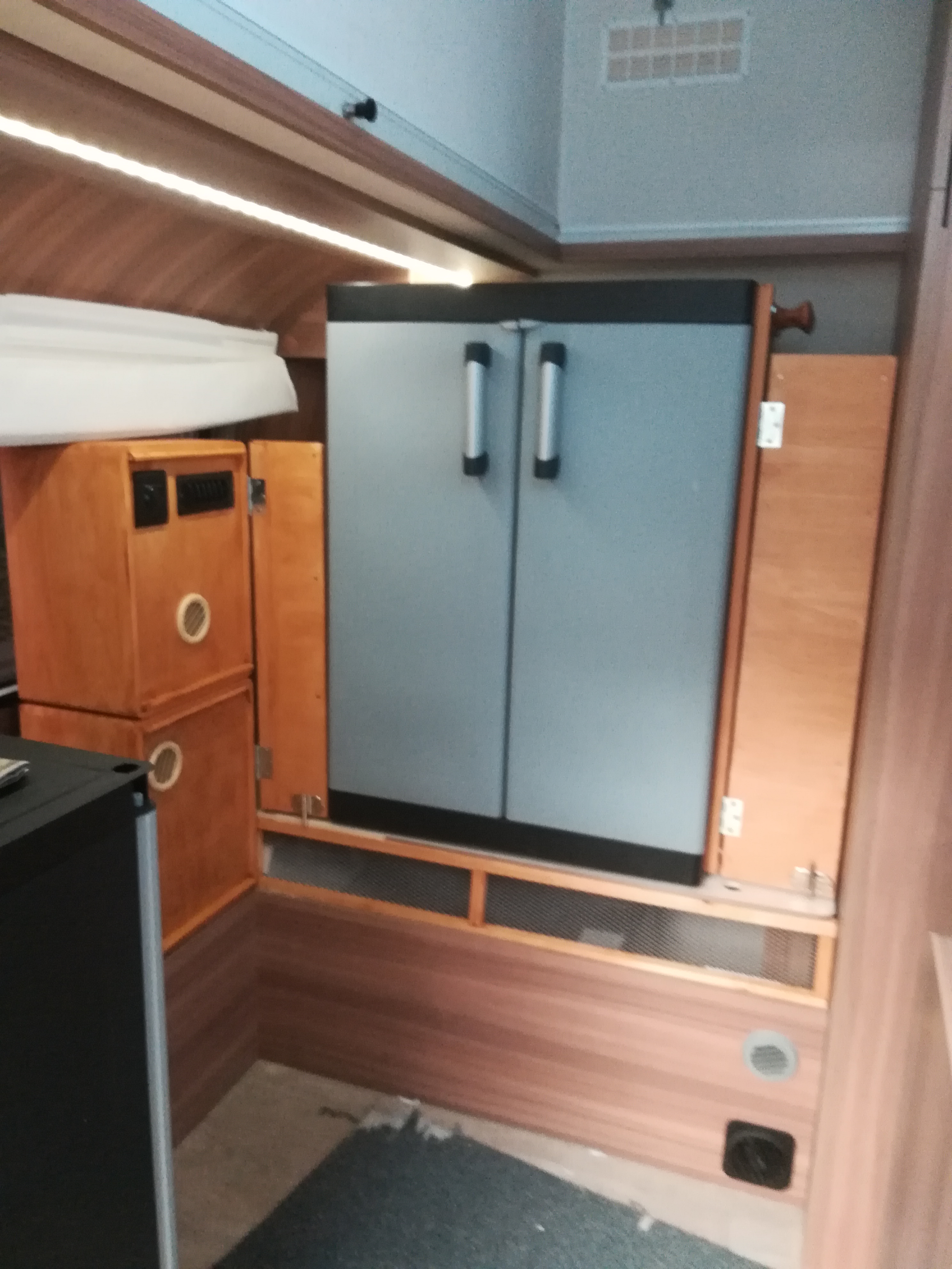

Coucou
Le mieux c est la clim de coffre.
Celle de toit aspire de l air chaud sur le toit
Celle de coffre de l air plus frais sous la caravane. C est mieux pour l échangeur.
Sur ma silver je n'ai pas eu le choix autre qu une clim de coffre, surbaissée oblige.
J ai fait une colonne pour distribuer l air frais en hauteur, mettre les 3 buses en bas aurais certainement fonctionné et moins de travail là caravane est d un petit volume. mais je ne voulais pas que l air froid arrive sur le chien qui dort au sol. Il est vrai que installer une clim de coffre est plus compliquée. Mais J avais que cela a faire pendant le confinement. J ai du réhausser le coffre pas assez haut pour la climatisation, cela m'a permis d y placer la grille d aspiration. Comme on ne se servais pas du salon et des banquettes, on posais des box avec chose dessus (on part 6 mois) J ai mis des placards.

Évidemment l ensemble est facilement démontable en 3 minutes. Tout est fixé avec un système de targette. Soit pour accéder à la clim ou revenir au salon en u d origine.
