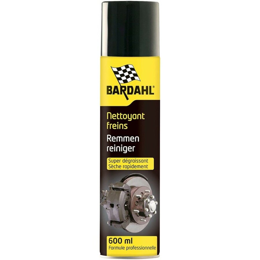

Le Nettoyant dégraissant pours freins ça marche bien aussi ===2
