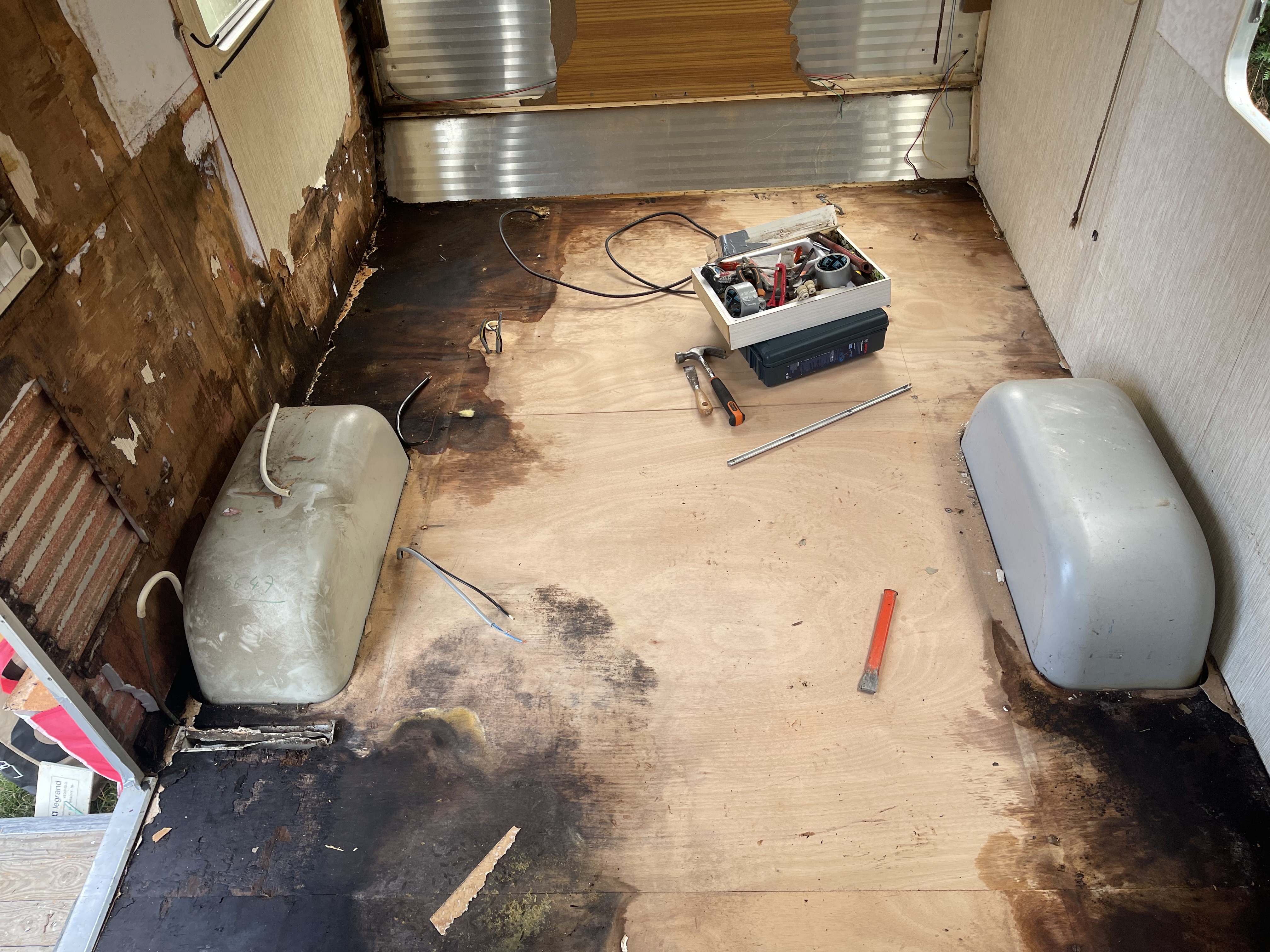

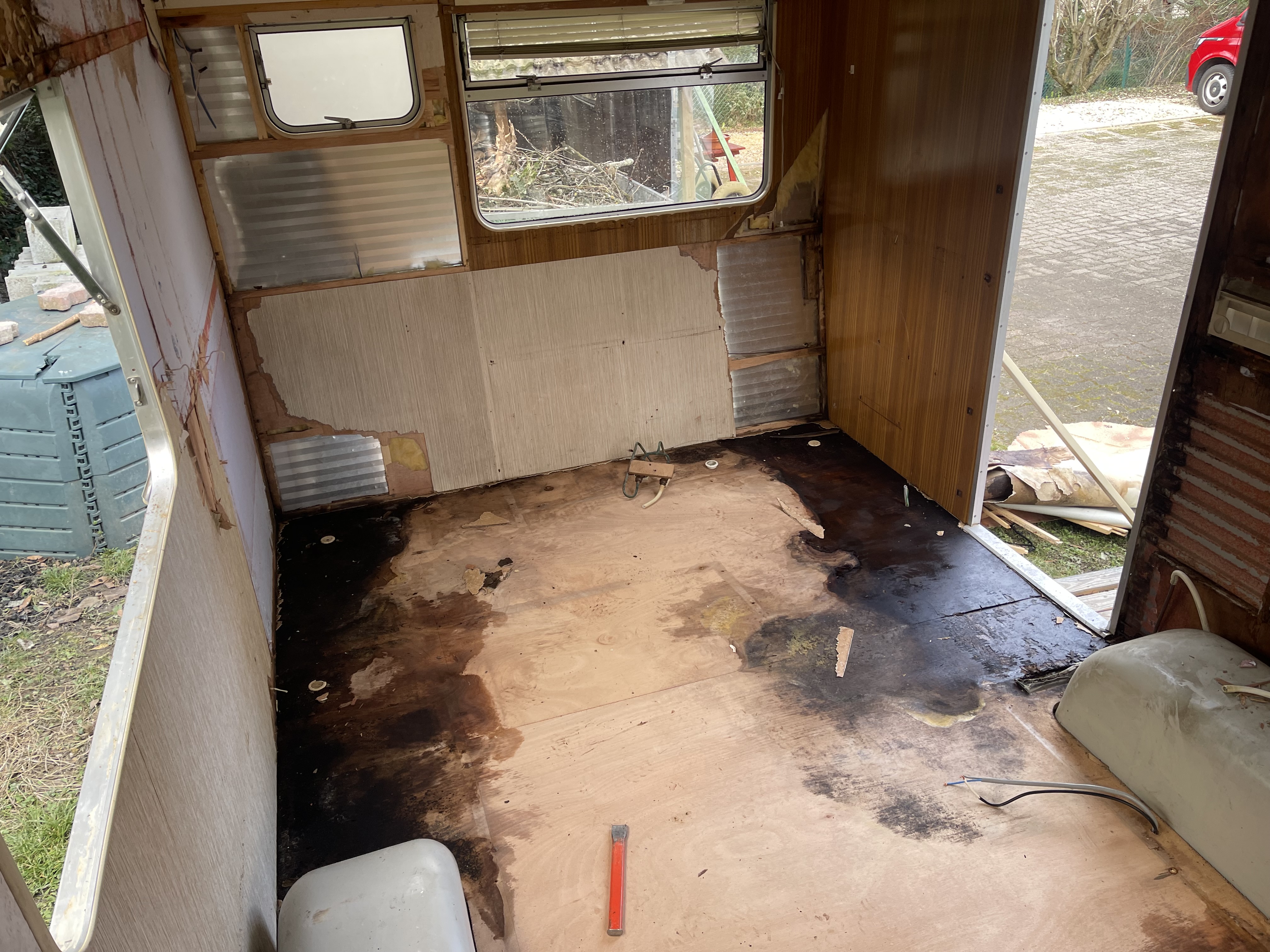

Après avoir commencer à tirer sur ce qui me semblait un peu pourri… voilà le résultat :
Le châssis est en super état, les parois sont ok mais bon le reste… je vous avoue que j’ai le moral dans les chaussettes :-(
À l’aide svp !!!
Questions :
Je dois changer tout le plancher ? Si oui dois je commencer par la où par les tasseaux des parois ?
J’ai du mal à enlever le polystyrène, avez vous une méthode ?
Faut il aussi retirer les partie saines ? Tout le plafond gauche semble intacte
Comment procéder pour refaire les tasseaux de la carcasse qui sont tous pourris : deviser par l’extérieur les rails petits à petit ?
En gros par quoi commencer ? Avec quelle taille de tasseaux, comment faire les arrondis ??
Je prends des max max de photos aussi j’ai lu ce conseil partout :-)
Merci pour votre aide

est ce que les parties " mouillées " sont sèches ?
je ne vois pas de trou dans le plancher ! les parois son sèches aussi ?
si tout est sec, je ne démonte rien, remettre un plancher en 10 voir 15 mm par dessus, les parois, placage en 5mm, même en 3 mm si trouvable.
ce n' est que mon idée au vue des photos !

Oui si tu dois tout refaire ça dépassera le prix d'une caravane en état correct, déjà faire le tour des angles Tours de fenêtres, des rails avec du sikaflex pour arrêter les fuites, et si possible faire ça à l'abri... Pour le plancher tu peut recouvrir avec du plancher flottant stratifié si actuellement le bois n'est pas en purée

1/ la caravane telle que sur les photo est en train de sécher à l’abris chez un pote sous un haut vent agricole sain et bien aéré
2/ pour le plancher y a la partie devant la porte qui est toute pourrie et s’affaisse. Mais le reste semble tenir. On peut recouvrir comme ça des planches mouillées de noir ??!! Comment on sait que c’est sec ? Je peux changer que le morceau devant la porte ?
3/ les tasseaux tout le long des rails et du plancher sont tout pourris, ils s’effritent complètement. Comment puis je les changer ? Je dévisse de l’extérieur ?
En enlevant le polystyrène sur le plafond j’ai trouvé un tout petit trou dans la tôle, comment rechercher d’autres trous si j’enlève pas tout ??

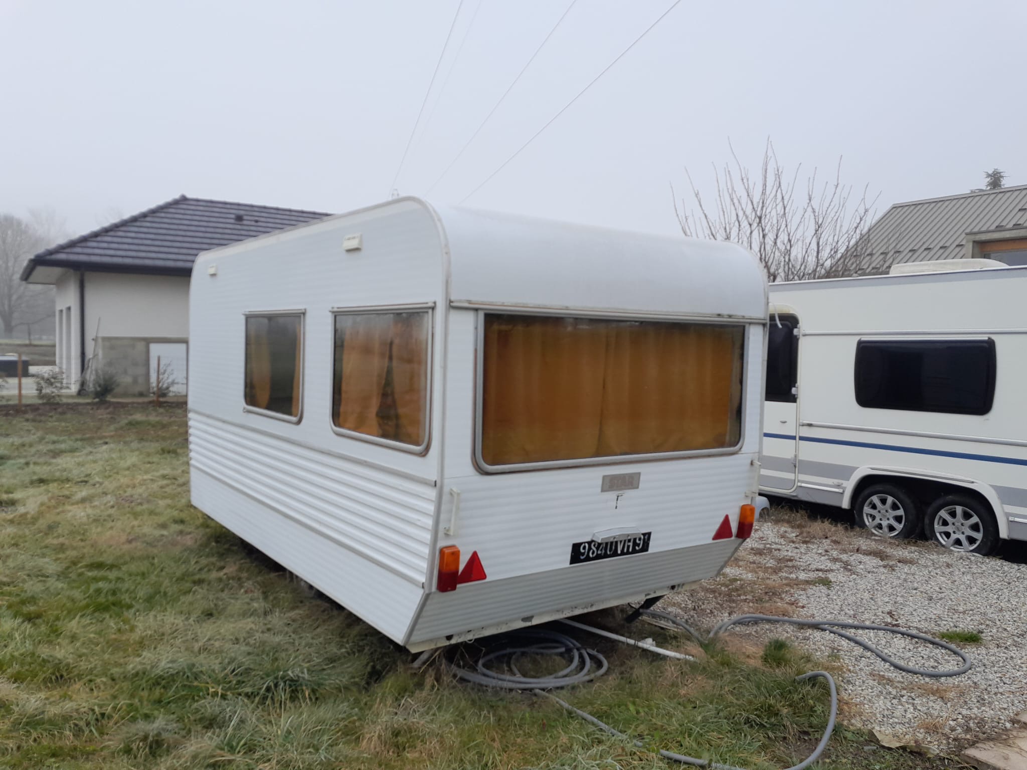

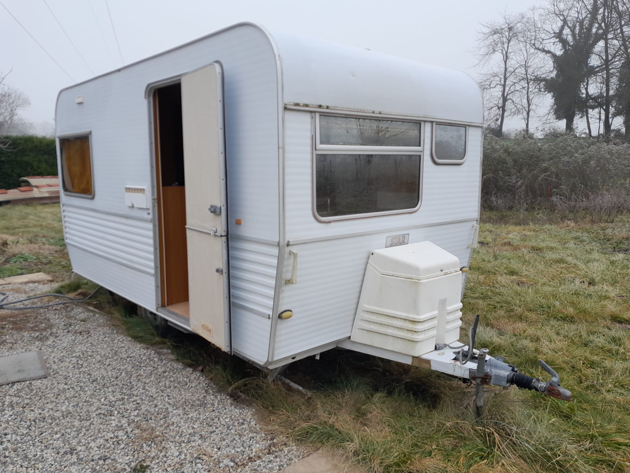

Voilà des photos de l’extérieur
Messages : 7882
Re: Caravane Star 1976 - la cata :-(
Message par blancoco » 06 févr. 2024 09:32
Faut regarder sous les baguettes chromées si cavaliers et/ou vis....
