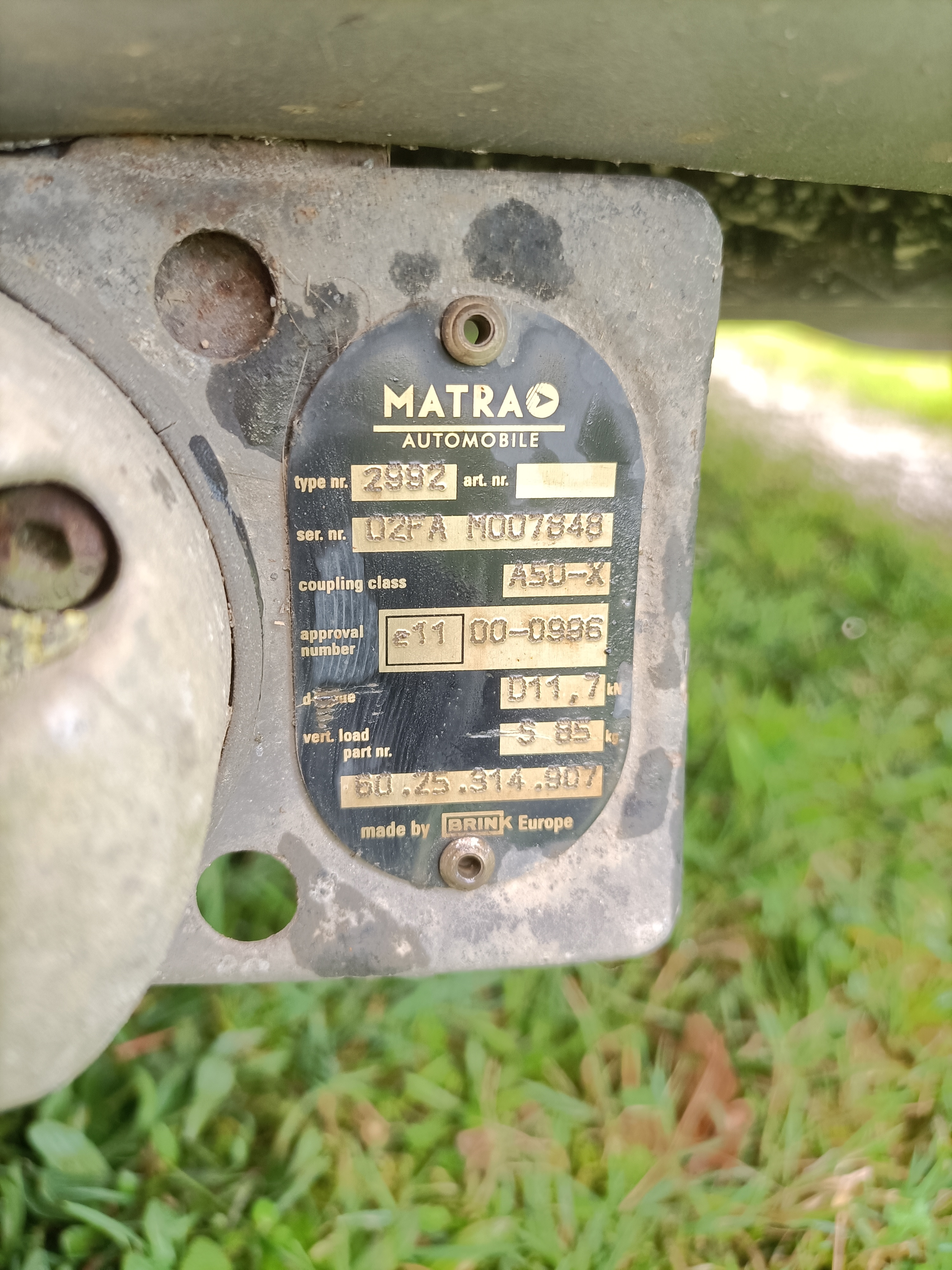

J'ai besoin de vos connaissances pour savoir combien de kg je peux tracter avec mon attelage.
J'ai réussi à comprendre que le S85 correspond au poids supporté sur la flèche soit 85 kg max à moins que ===1
Le seul poste que j'ai trouvé qui pourrait correspondre sur le poids serait de 1180 kg pour le D11,7kN, sur Google, ça dépendrait la marque car j'ai trouvé certains attelage avec ces informations qui pourraient tracter plus de 2000 kg :!:idea:
Qui peut m'aider :?: ===2

Logiquement un attelage est adapté au poids maximum tractable du véhicule
et non pas en fonction du poids de la caravane a tracter
S 85 c'est bien le poids maxi supporté en statique (a l'arrêt) par la fixation de la boule)
Donc par évidence le poids maxi en flêche devras être de 85 kg sur la caravane
A-50-X c'est le diamêtre de la boule (50 mm)

ca dit toujours pas combien il peut tracter en poids :wink:

Brink.eu a un site
peut être leur poser la question avec les références de la plaque signalétique
https://brink.eu/fr-fr/contact-service/

Message par Papy80 » 13 févr. 2024 17:50
thithi a écrit :
13 févr. 2024 16:29
:roll: Il me semble que j'ai écrit
<<que logiquement l'attelage est adapté au poids tractable maximum du véhicule >>
comme je ne sais pas avec quoi il tracte ,et que je n'ai pas les données de la CG !
et que c'est pas écrit sur la plaque signalitique de l'attelage
c'est mystére et boule de gomme ! :mrgreen:

Sinon pour l'info de ma voiture, espace III, ptac 2510 kg, ptra 4510 kg, poids réel 1840 kg avec moi dedans et un demi plein. J'ai profité de ma semaine de boulot pour passer sur la bascule des camions :mrgreen:
En déduction, ça laisserait sous entendre que je peux tracter 2000 kg :idea: :?:

===10 Il y a bien longtemps maintenant qu'une ferrure d'attelage est toujours adapté
au poids maximum tractable du véhicule sur lequel il est installé
(avec une marge de sécurité ) bien entendu :lol:

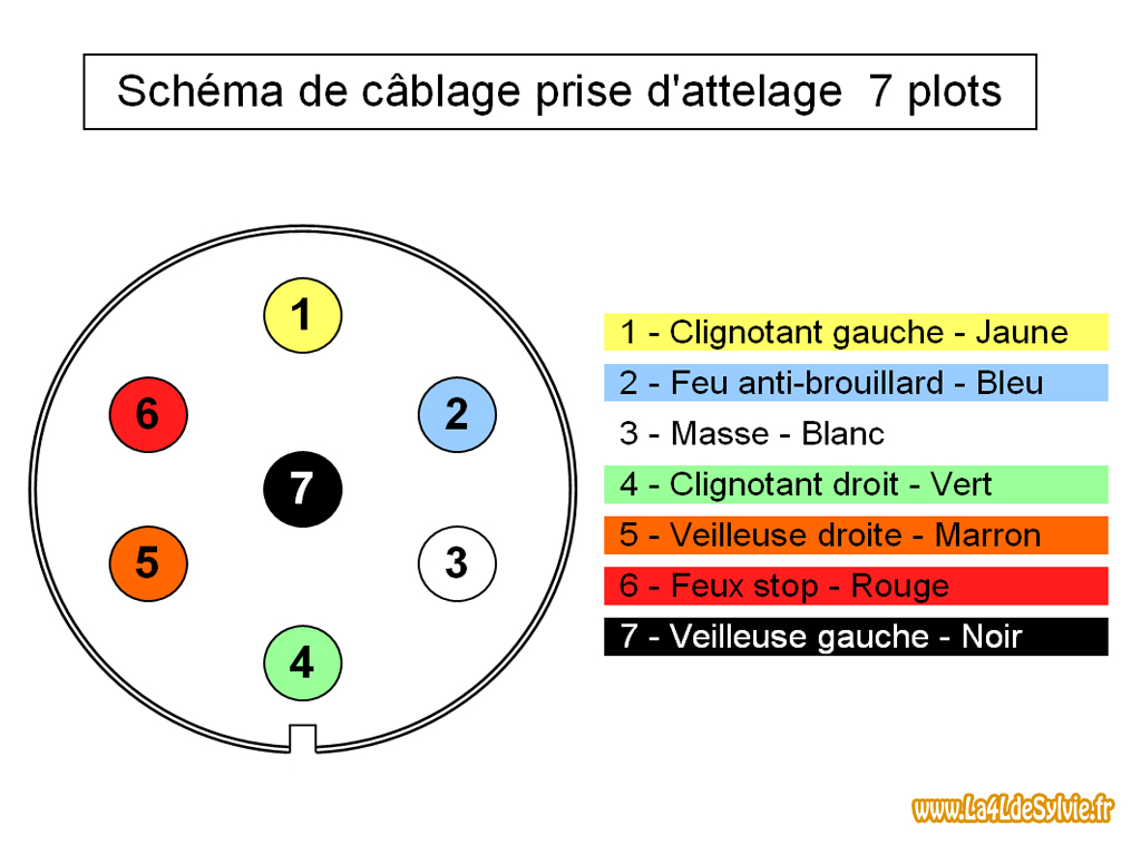

Vu que je n'ai toujours pas de réponse de brink, je peux en déduire que mon espace serait équipé d'un attelage remorque puisque 7 broches pour un poids maximum de 2000 kg... D'après ce que je comprends, les caravanes seraient normalement équipées de 13 broches. Je dis normalement car la mienne c'est une 7 broches :?

Tout dépend de l’âge de ta caravane car avant 1994 c’était du 7 broches.

:roll: En 2005 les caravanes étaient-elles en 13 Broches :?: :?:
Si oui! la prise caravane a sans doute été changé pour s'adapter a l'attelage de l'ancien proprio
En 7 Broches la prise ne sert que pour la signalisation routière de la caravane
puisque selon le code sur les caravanes équipées de feux AR de brouillard il doit être en état de marche
et dans ce cas ce feux de brouillard est branché sur le plot N° 2
donc on ne peux pas avoir de 12 v intérieur dans la caravane en roulant
donc pas de frigo ,pas de pompes a eau et forcément pas de lumière ! :lol:

===8 ===8 pour ta déduction, ma fendt de 2000 est en 13 plots d' origine, sinon c' est bidouille GDV :mrgreen:
