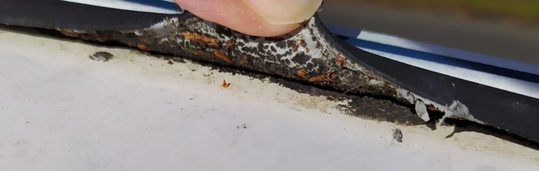

Voici une photo du joint décollé par endroit : je ne sais pas si c'est d'origine mais il y a une espèce de colle grise collante(le genre que l'on voit couler des préfabriqués quand il fait très chaud).
Re: Infiltration par le toit
Message par Papy80 » 07 mars 2024 13:50
La <<colle grise >> c'est du Sikaflex 221
qui est utilisé comme de joints d'étanchéïté au montage en usine
et c'est aussi ce qui doit être utiliser pour les réparations
ce Sikaflex a un haut pouvoir d'adhésion il reste souple dans le temps et résiste bien aux UV
tu peux aussi t'en servir pour rejointer les lanterneaux
il suffit de refaire les joints après un bon nettoyage a l'acétone partout ou tu auras un manque de joint
tu peux aussi en mettre dans les trous de vis avant de remettre des vis neuves :wink:

Bon vu ce que tu nous décris tu ferais bien de changer les vis, je l'ai fait même si pas d'infiltration mais il vaut mieux prévenir, c'est un peu galère mais ça se fait, debloquage en mettant du wd40 un bon tournevis bien adapté pour les vis qui ont encore leur tête, à la main au début pour débloquer... Pour les recalcitrantes tu peux essayer à l'extracteur ou repercer, pour remettre les vis tu mets une petites noisette de sikaflex. Comme dit Pierre espérons que les tasseaux en dessous soit en assez bon état. Après tu nettoies proprement le joint actuel, si des bouts ne tiennent plus tu coupes et tu refais les joints tout du long. Je l'ai fait l'été dernier sur la caravane de mon cousin :P évidemment il fait faire les 2 côtés :mrgreen:
