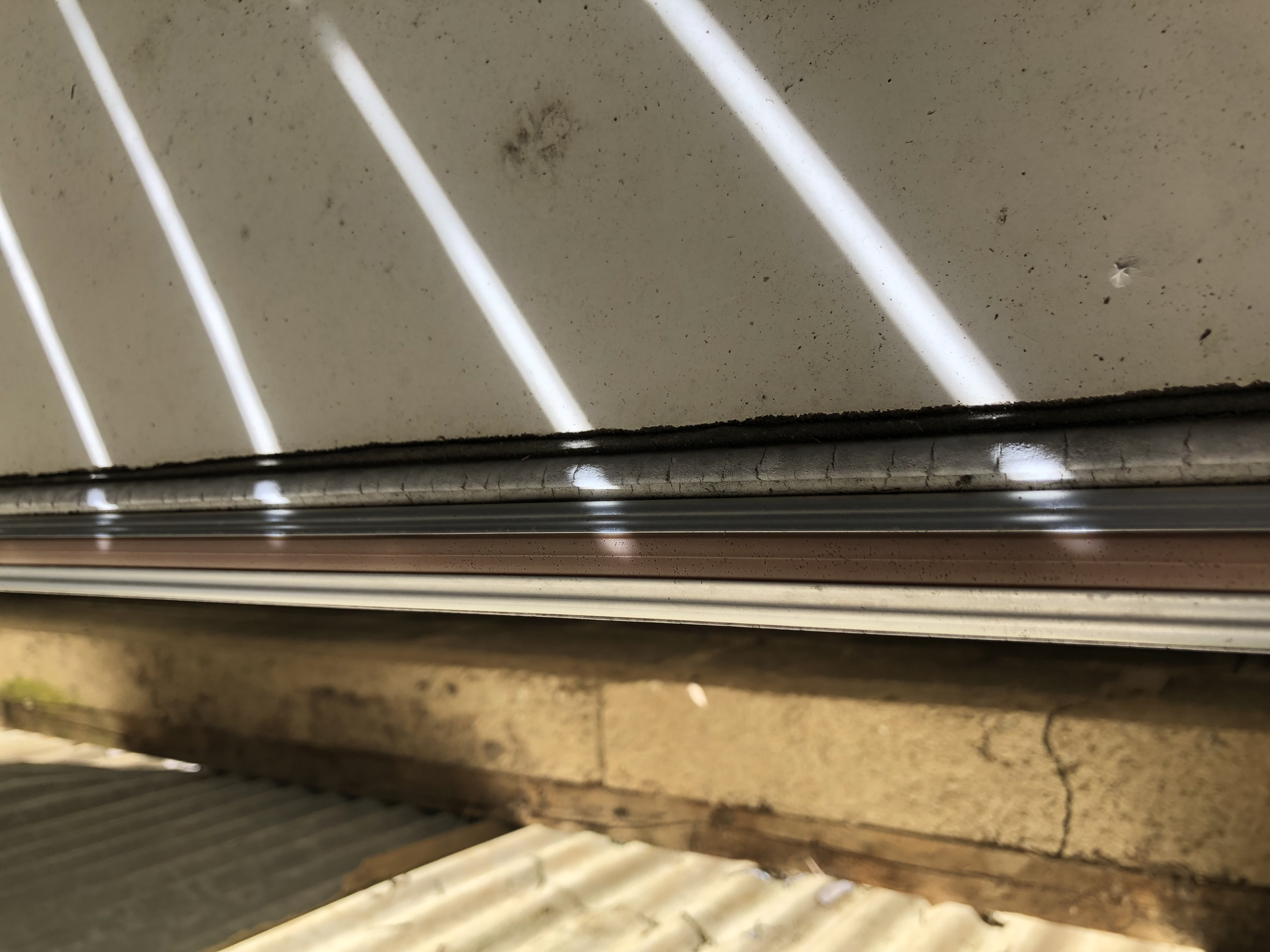

Votre intervention me rassure un peu, que pensez vous de mes semelles de jonctions ?
Merci
Joint toit
