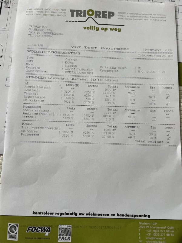

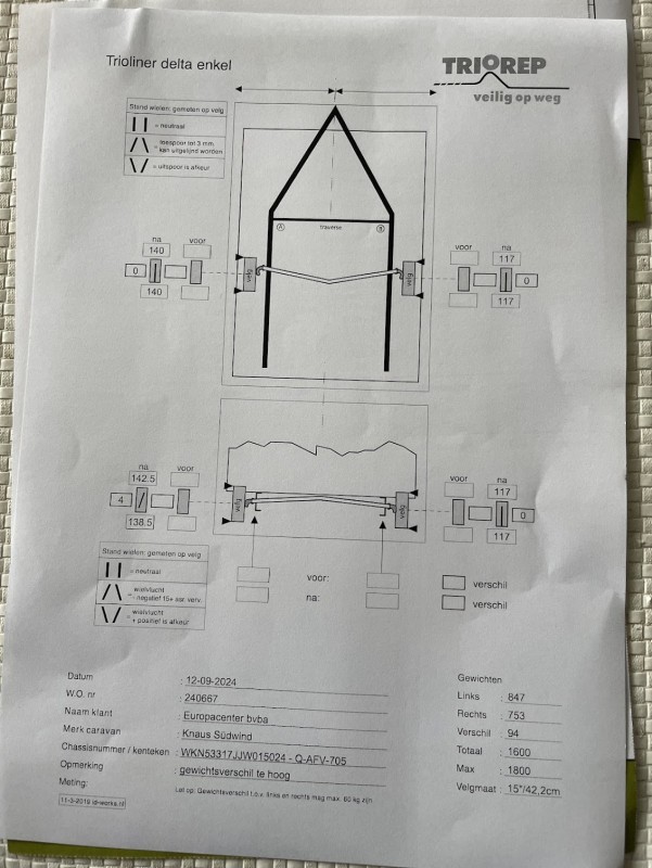

Au mois d'aout, j'ai perdu une roue .
J'ai fait réparer la caravane notamment en faisant remplacer le bras de suspension, les caoutchoucs de la barre de torsion , les amortisseurs, les tambours de freins .... bref toutes les pièce d'usure de l'essieu en plus du bras gauche de suspension
Cet atelier agrée Al-Ko en Hollande pour le Bénélux a aussi réaligné le carrossage , pinçage , passage au banc du système de freinage, pesage ... puis passage au CT hollandais .
Voici le rapport des mesures effectuées .
Il apparait par la conception de la caravane ( plan camping-car à la française) , le lit , la cuisine, la batterie du mover, la trappe de rangement se trouvant du même côté d'avoir une différence de poids de 90 kg entre le côté gauche vs droit . La tolérance est de 60-70 kg max . Cette différence significative entraine une usure prématurée du frein gauche car plus d'effort à freiner .

C'est un des soucis du plan cc et la caravane que j'avais avec ce plan avaient une dissymétrie qui se traduisait au changement de rapport quand on coupait les gaz pour passer la vitesse alors qu'on était à fond par un à-coup droite-gauche.
Par coontre, je doute que cela ce voit sur l'usure des freins

... je reviens sur le déséquilibre du plan CC
je ne connais pas de système sur la caravane permettant de compenser le freinage en fonction du résultat attendu
(sauf accessoire AL-KO ATC 2.0)
https://www.obelink.fr/al-ko-atc-2-0-tr ... 90052.html
donc (a moins de me démontrer le contraire) l'appui sur la boule va comprimer les mâchoires de frein de ma même façon, et si les plaquettes d'un cote sont plus usées, c'est uniquement a cause d'un problème de réglage
