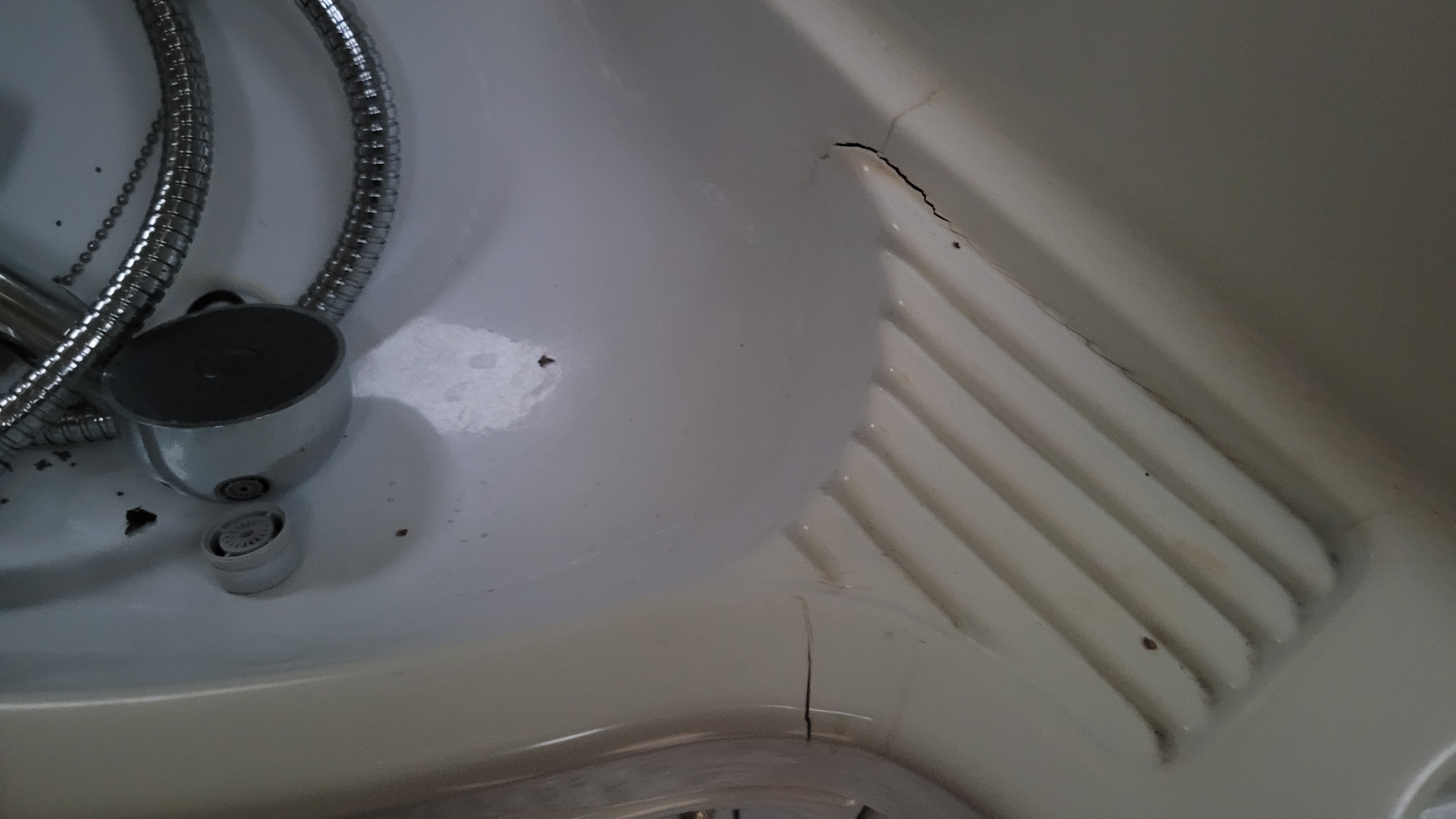

Notre lavabo est fissuré à plusieurs endroits, est-ce réparable ou dois-je en commander un neuf? 300€ sur le site "campinglarkt com" !
Est-il possible de reblanchir les autres meubles qui ont jaunit avec le temps?
Je vais également recommander le wc d'origine car les anciens propriétaires l'ont remplacé par une petit meuble...700€ apparemment 😅
Merci.

faut démonter,
et mat + résine,
à voir l' aspect extérieur ensuite,
tu peux repeindre mais avec une peinture contenant des produits genre "durcisseur " c' est ce que le prend

Ok, ce matin j'ai démonté le petit meuble et je vois que les parois sont quand même fortement abîmés, je vais donc devoir remettre une peinture hydro pour rendre la salle de bain hermétique à une douche...
Autre souci, tous les placards en dessous de l'évier sont très abîmés et je dois donc changer les fixations voir trouver une solution pour les refixer plus solidement à la paroi d'origine.
Je ne trouve aucune vis pour démonter le lavabo, quelqu'un a-t-il une idée de comment s'est fixé dans les parois, et me dites pas en dessous les miroir s'il vous plaît !!!

tu as enlevé toutes les portes dessous le lavabo !
et tu ne vois aucune vis le tenant, bizarre .
j' ai démonté il y a longtemps sur une caravélair, ce genre de lavabo, il y avait des vis au fond.

Ok donc tout était agrafé sur les parois et en dessous les miroirs, au passage j'ai cassé le miroir du milieu...
Par contre je ne vois pas comment on peut prendre des douches dans cet environnement sachant que rien n'ai siliconé, la porte est en bois avec une ouverture vers l'extérieur donc l'eau peut également ruisselé sur l'extérieur de la douche, ni les parois ni le sol ne sont prévu pour accepter de l'eau !
Je capte pas !

Oui effectivement dans ces petits blocs sanitaires latéraux les douches ne sont pas possibles , et Rien n'est féflèchi ni conçu pour et sûrement pas l 'étanchéité .
Dans certaines implantations ’’ dit être à la française , ou façon camping car " c'est-à-dire le lit en bout et le wc douche à côté . Là prendre ses douches c'est faisable .
C'est ce que nous faisons dans notre caravane .
MAIS... mais il a fallu revoir et refaire toute l’étanchéité qui était d’origine .
Pour exemple le bac lui , était fixé avec des vis cuvettes ===7 .
Qualité et conception Alemande ...???...
Par contre j'ai un rideau de douche d'origine très fonctionnel , qui lui ne vous
" momiefie " pas . Par l'eau chaude il se colle aux parois , et non pas sur soi-même
Avec ça j'ai un chauffe eau électrique ( puisque camping) de 30l mais c'est un autre post ...
