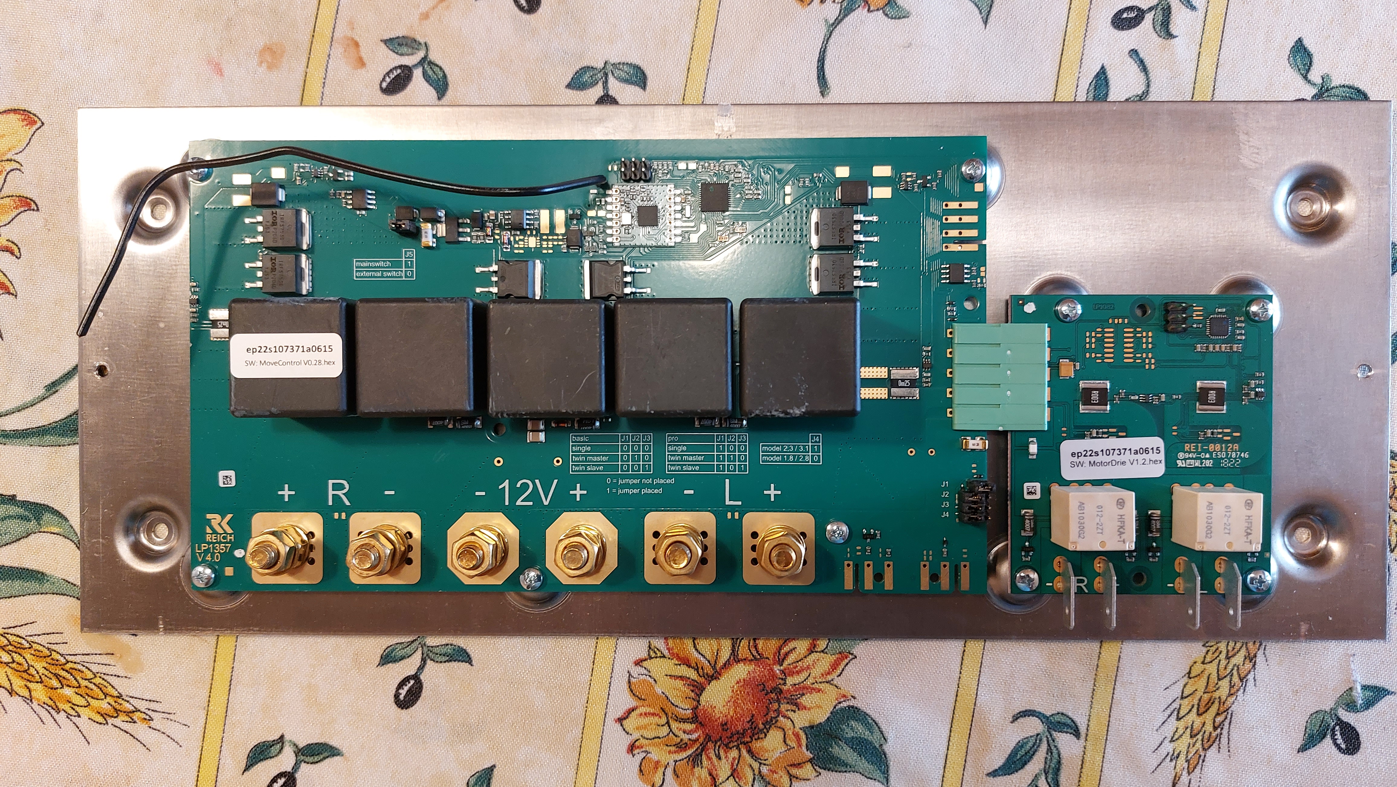

voici une carte le premier test est de inverser le raccodement des moteurs tout en conservant la polarité
raccorder celui de gauche a droite et vice versa
si le probléme s'inversse cela provient soit d'une piste de puissance du cicuit imprimé(visible)
ou d'un relais (noir sur la carte) simplement mettre le doigt dessus .la temperadure donnera une bonne indication
