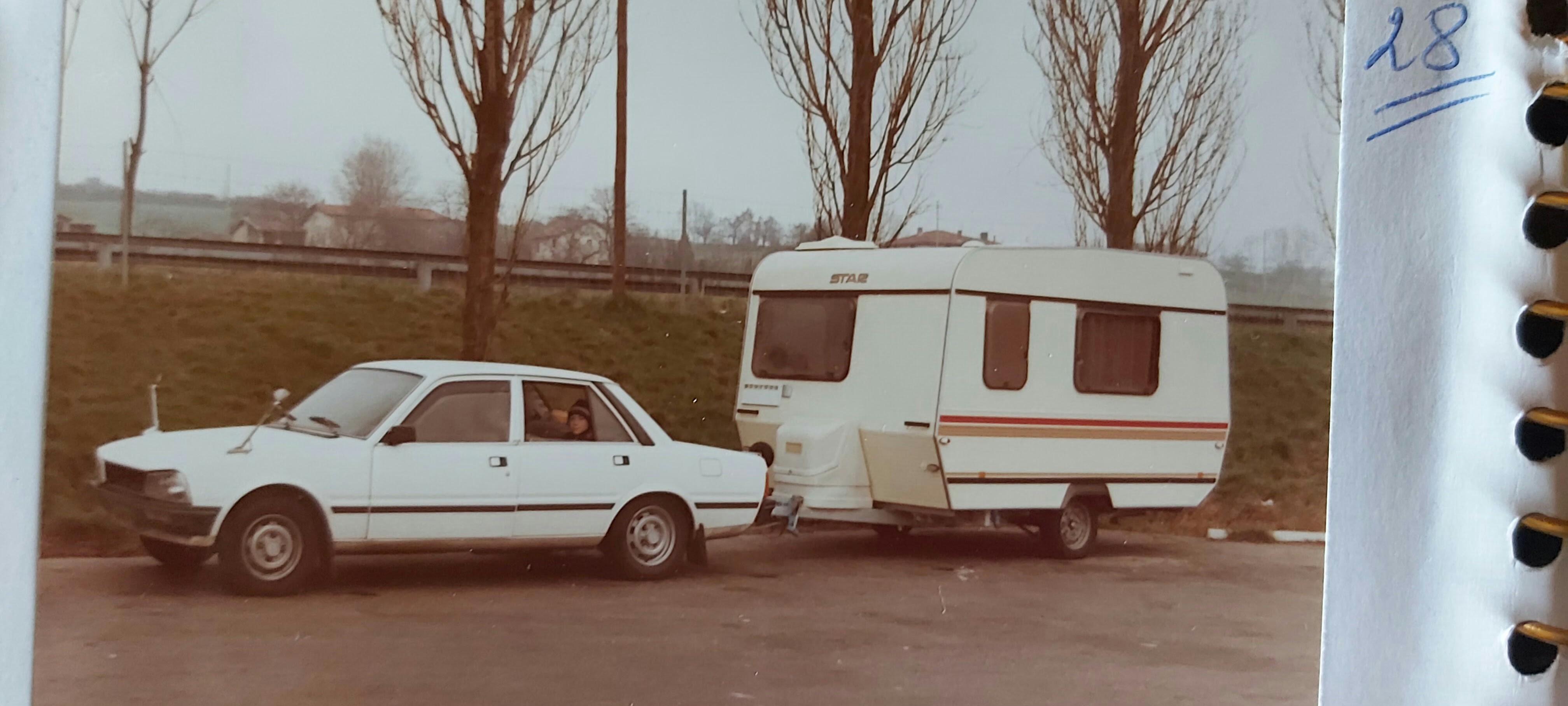

Je vous fais parvenir un document concernant cette caravane Star "Jetstar"
La dimension des pneumatiques serait 155 SR 13.
Cordialement

Voilà une aide précieuse

Andmic76, le sauveur !

Super andmic76
Un grand merci c'est une bonne avancée pour moi. Je ne me souviens plus du millésime de celle que je donne, mais même si c'est une 1983 ou 84, il y a fort à parier que la dimension des roues est la même ?
La présentation du N° du "Caravaning" de l'époque est dithyrambique, cela donne envie d'en avoir une !
j'ai beaucoup aimé la mienne de 1980 en 4.00 m X 2.17 m, (le modèle Star de la marque STAR).
Identique à l'implantation de Jetstar mais avec une dinette quatre places.
